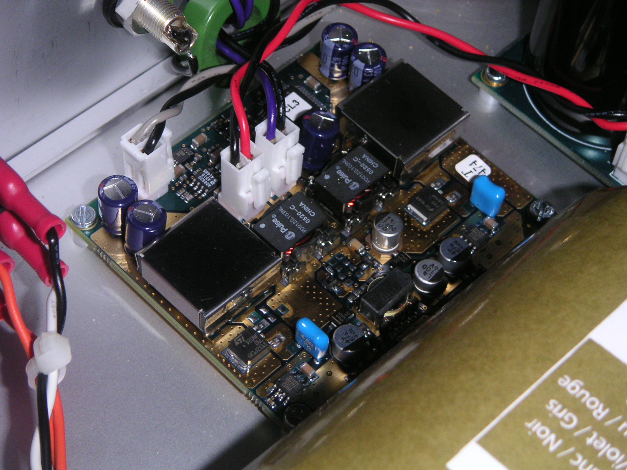

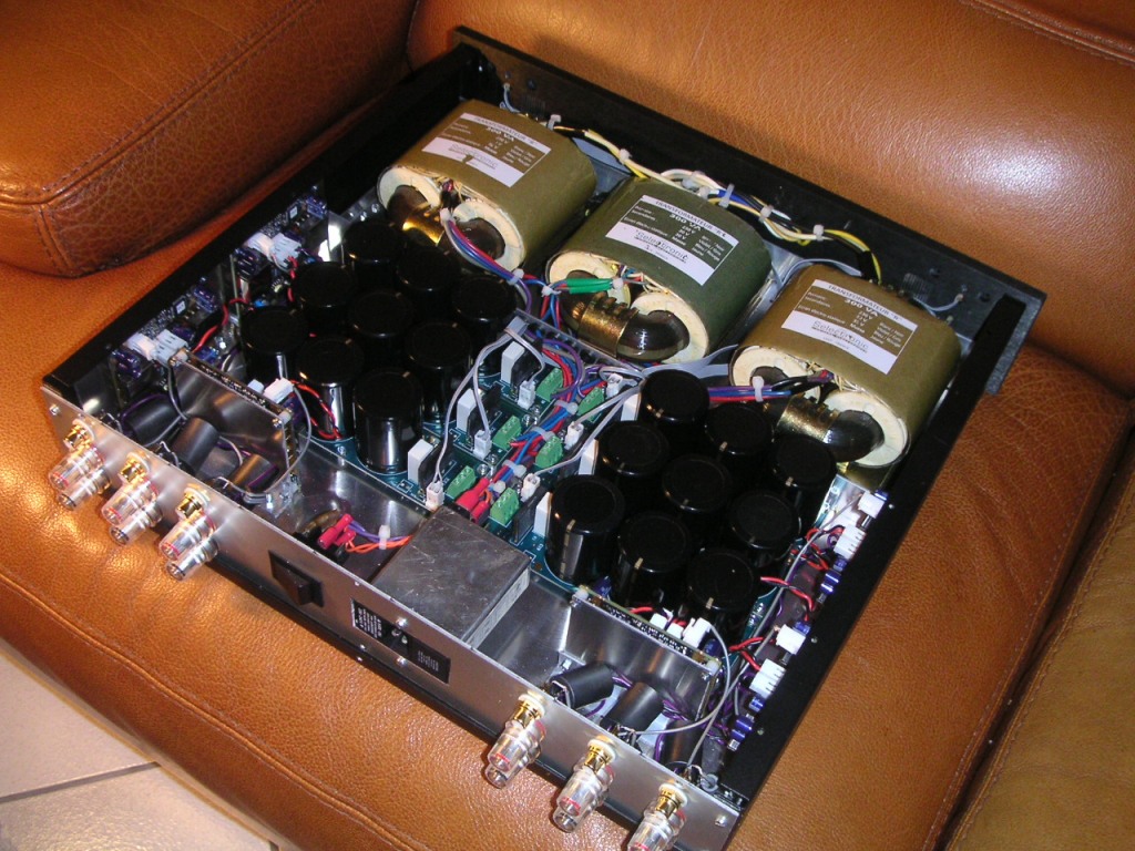

- Je dispose, en plus de mon Xilica XP-4080, d'un ampli DIY 6 canaux* en classe D CL3 Gemincore (6 x 250W) réputé d'assez bonne qualité.
Je n'ai pas encore testé cette combinaison sur mes VOT + voie sub.
- Mais qu'est-ce j'attends ? Rolleyes
* D'où mon investissement dans un processeur d'enceintes 4.8. De plus il est indispensable d'utiliser des amplis de même technologie en multi amplification au risque d'avoir à solutionner des problèmes liés à des différences de sensibilité, de gain, d'impédance d'entrée et de sortie, de rotation de phase, ..., en plus de la relative complexité des réglages de base.

Réalisation super soignée... Bravo Dominique !
