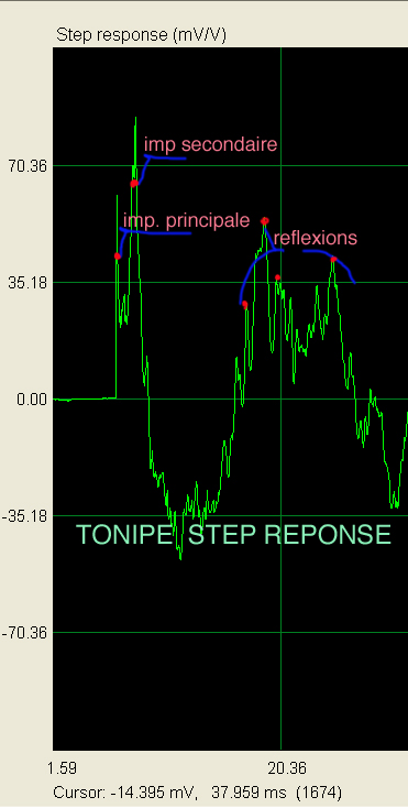

En complément du graphe précédant, la visualisation de la réponse à un échelon
- step reponse - dérivée de la réponse impulsionnelle fournie, donne à penser que le tweeter a, par rapport au point de mesure, un excès d'avance proche de 1,5 ms.
Les contenus spectraux de chaque impulsion ( principale / secondaire ) étant clairement différents, l'écho me semble improbable.
crd
