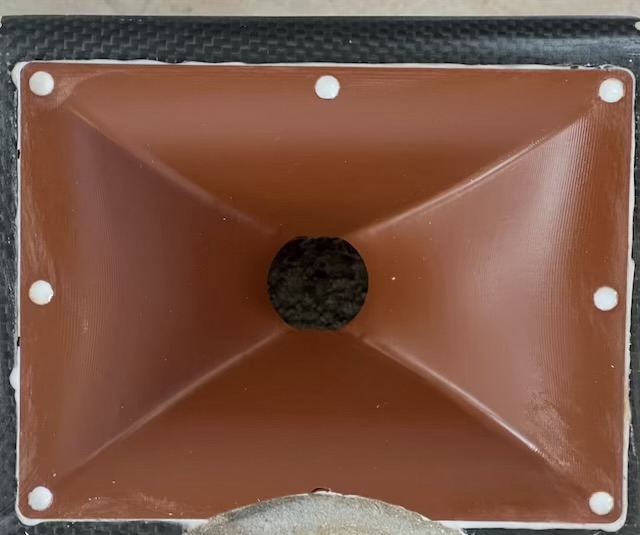

(15/09/2026-16:46:12)Indien29 a écrit : Mes X-25 sont doublés avec de l’époxy / faible de verre et sable effectivement
Néanmoins d’origine c’est déjà assez épais, ce n’est pas de l’impression 3D basique, faut voir les pièces que sort Nicolas avec son imprimante qui est tout sauf un jouet
La surface est quand même loin d'être super lisse ... il y a des procédés dans l'industrie qui permettent de meilleurs états de surface mais c'est pas les mêmes bécanes ...
Tu as déposé de l'époxy sur les surfaces fonctionnelles du pav (intérieures) ?
Oui, j’ai chargé l’arrière, c’était aussi des versions 1 moins chargées et renforcées que les nouvelles versions

RE: Audio Horn X-Shape 28 expérience
Oui pour l’état de surface, mais c’est facile de trouver un bon état de surface avec la projection d’un apret  épais et facile à pondre pour préparer une mise en peinture
C’est sur que ce n’est pas prêt à l’emploi
Nicolas propose la préparation comme la majorité des fabricants de pavillons qui sont plus generalemlement issus de CNC (Athos, Rouault ou ALG)

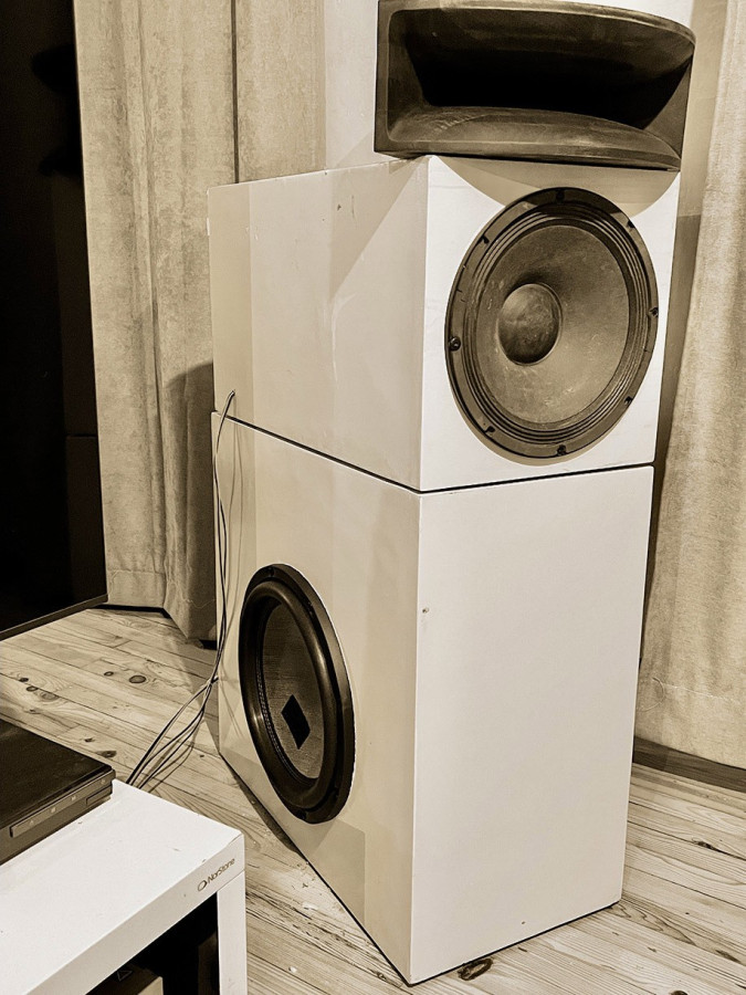

(15/09/2026-19:25:48)AndréJ a écrit :
(15/09/2026-18:44:14)Indien29 a écrit : Oui pour l’état de surface, mais c’est facile de trouver un bon état de surface avec la projection d’un apret  épais et facile à pondre pour préparer une mise en peinture
Je pense que c'est pas mal de faire une préparation et de nous laisser le choix de la couleur...
D'ailleurs, faut que je teinte mon deuxième Arai....
A plus
J’ai un peu la même enceinte que toi, elle n’est plus toute jeune mais j écoute avec presque tout les jours
Arai A-480 avec une 18s 1095n, un 12G40 en clos dans 45 litres, filtres en passif en LR24 acoustique, Subs filtres en actif avec un DSP
Les Arai sont des Athos en noyer avec une teinte à l’huile assez foncée
Et le filtre passif en LR24 acoustique (ordre 3 électrique en PH - PB)

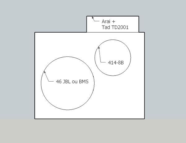

Je réfléchis pas mal à peaufiner cette liaison 30cm + Pavillon, un jour il est possible que je lui ajoute un 46 BMS.... en actif aussi probablement...
Mon filtre sur les 30 est aussi un LR24 acoustique....
mais pas tout de suite les 46, dans deux ans, minimum (peut être).... entre temps je continue avec les 30 "seulement".
A plus
Bonsoir
Avec le 46 pourquoi pas faire un triphonique en actif 48db histoire de laisser le 30 Altec avoir un baffle minimal ?
Dans certaines pièces une seule émission d'extreme grave est plus limpide que deux graves dont les longueurs d'onde moirent ou se marchent dessus.
AleX
(15/09/2026-23:35:00)2539hal75 a écrit : Bonsoir
AleX
Le projet n'est pas un caisson de basse mais une voie à part entière. Un peu comme sur une JBL 4345.
A plus
