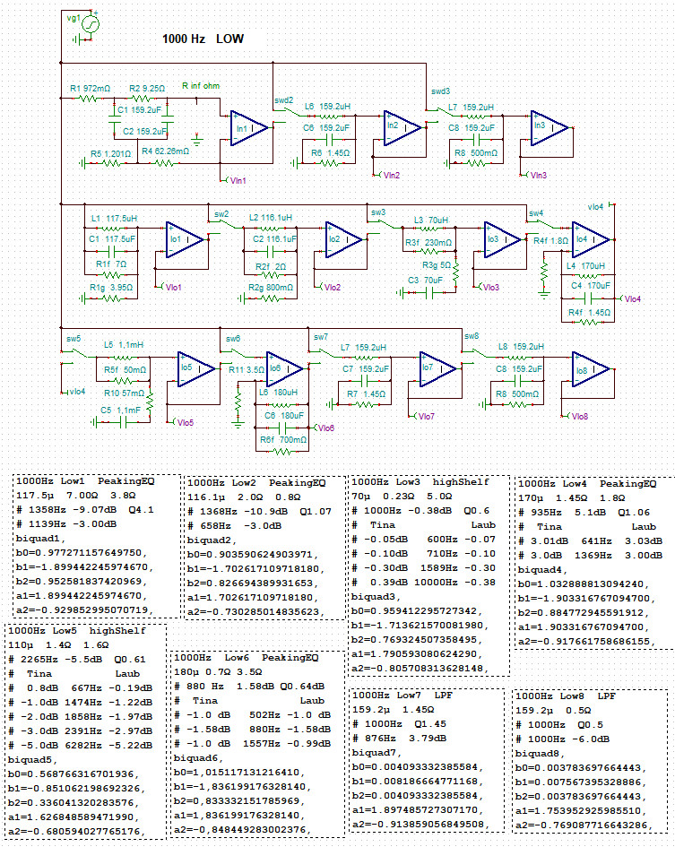

Il s'agit à partir du schéma #4, figure ANALOGIQUE du haut,
facilement constructible par un modeste électronicien avec des composants courants,
de pouvoir le convertir en un ensemble de biquads (donc en NUMERIQUE) ,
pour les injecter à certains appareils pouvant les recevoir, tels certains miniDSP..
La grosse difficulté est l'élaboration pour chaque voie  (grave ici)
d'un schéma d'une série d'étages électroniques dont l'ensemble
donne un résultat en sortie analogique se confondant avec la figure du haut #4,
ET dont chaque étage soit par ailleurs convertible en biquads
(cf Laub, par exemple, cité dans ce fil).

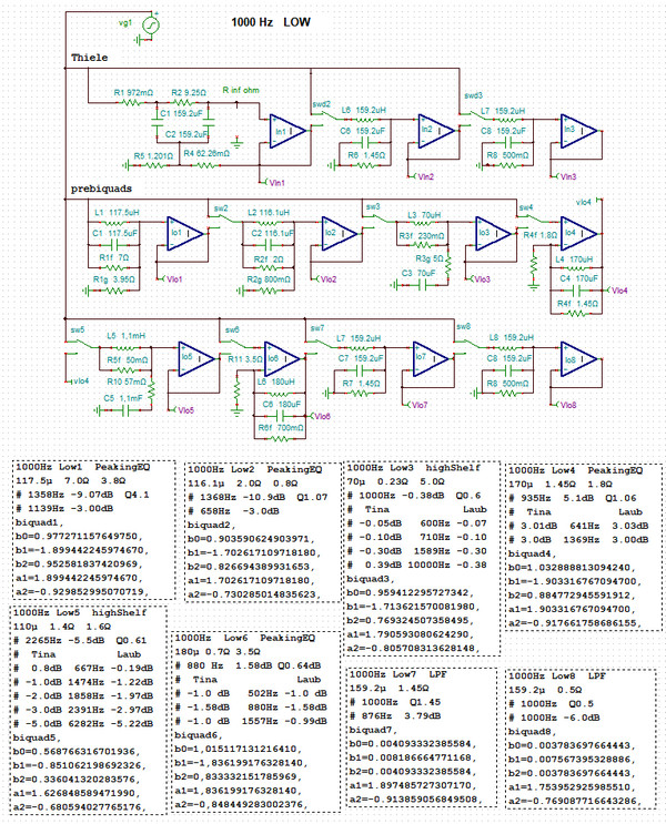

fenêtre 1
circuit Thiele    filtre Thiele-Self (nl1)
  + filtre 1000 Hz Q1.45 + filtre 1000 Hz Q0.5
circuit prebiquads  série de six filtres (lo1 à lo6) appelés ici prébiquads
visant à donner une réponse très proche du filtre Thiele
Des commutateurs permettent d'isoler un étage
ou une série d'étages pour en observer l'effet.
Les deux derniers étages du circuit Thiele,  ln2 et ln3,
et ceux du circuit prebiquads,  lo7 et lo8, sont identiques.
PS. Pour faciliter leurs manipulations, les valeurs des composants originaux
des schémas de Thiele-Self ont été fortement diminuées ici mais n'en modifient
pas les résultats.

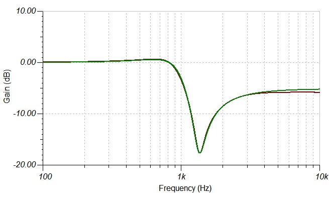

La première image montre les résultats quasi-équivalents du filtre ln1 de Thiele
et de la série des filtres de lo1 à  lo6 (appelés "prebiquads)

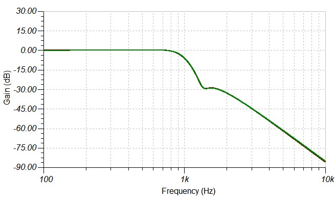

La seconde image y ajoute des filtres passe-bas 24 dB/o identiques
1000 Hz Q1.45   et   1000 Hz Q0.5,
produits par ln2 et ln3   et   par lo7 et lo8/
Dans les deux cas, les tracés sont très proches.
La question, c'est peut-on faire des courbes de fréquence
se chevauchant encore mieux ?...
éventuellement  avec moins d'étages ?

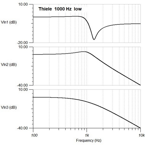

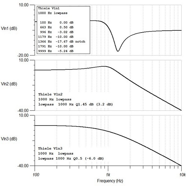

RE: A la croisée des filtres
fenêtre 3
Courbes des filtres du circuit de Thiele.
