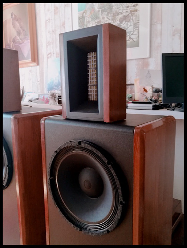

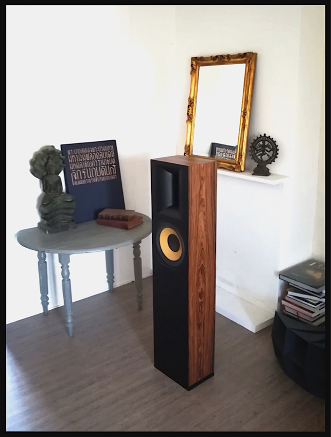

Il est toujours difficile de parler d’un type de restitution musicale mais, après avoir expérimenté beaucoup d’enceintes ( mais toujours avec généralement des compressions et tweeters classiques) les isodynamiques sont les seuls à me procurer autant de plaisir ( au point de laisser partir mon grand système et ce sans aucun regret ) !
Je sais que beaucoup non pas compris, mais la raison en est simple, après quelques secondes d’écoute des iso, la magie et le réalisme est telle que la musique vous prends aux tripes, les poils se lèvent, on est Dans la musique !
Ensuite côté pratique, plus besoin d’usine à gaz, les réglages et filtrages sont tellement simple ( peuvent être même réduit à leur plus simple expression ) que l’on oublie bien vite toutes les complications et corrections de tout genres filtre actif, dsp et toute la panoplie d'électroniques qui vont avec !
Que ce soit avec un seul neo8 ou avec 4 , 6, ou 8, le placement reste toujours aussi simple quelque soit la pièce, et ça marche tout de suite !
Il faut évidement utiliser un pavillon, mais même là, ce n’est pas critique, comme l’a démontré Alain avec les différents essais qu’il a effectué, et mes différentes enceintes à base de neo8 !
Depuis m’a A4 jusqu’à mes HPE, ou des papillons de Gerard, cela laisse vraiment beaucoup de possibilités !
Le pouvoir est à l’imagination !

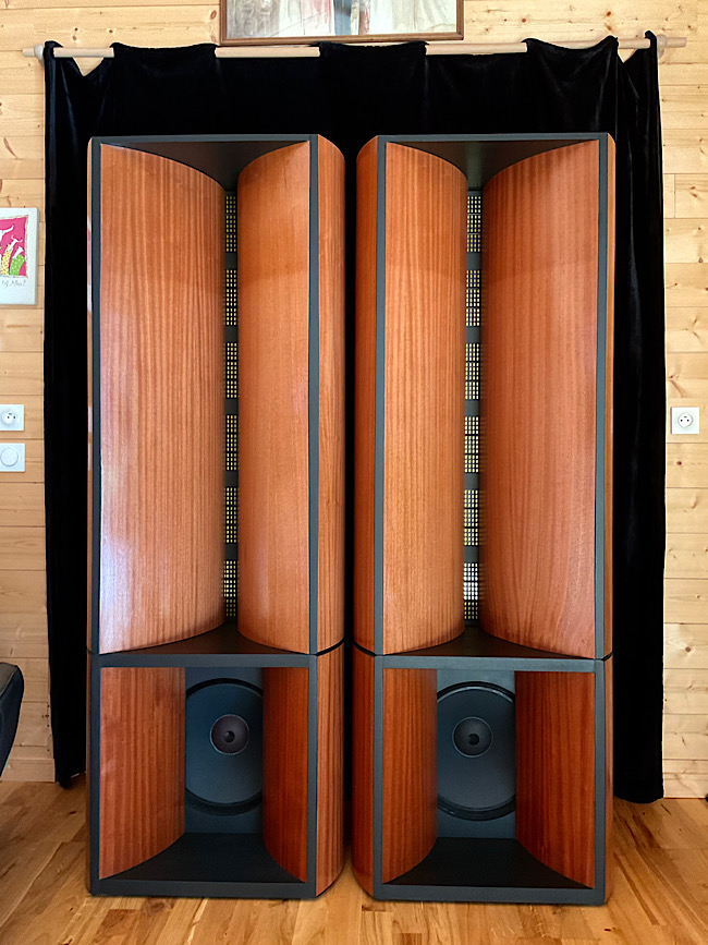

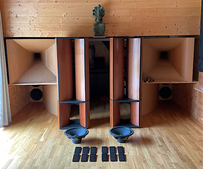

Quelles magnifiques réalisations !!!
Et le ramage doit être aussi beau que le plumage...
N'oublions pas de remercier Jys, qui m'a fait découvrir ces fantastiques transducteurs, faciles à mettre en œuvre, économiques et tellement musicaux il y a presque dix ans.

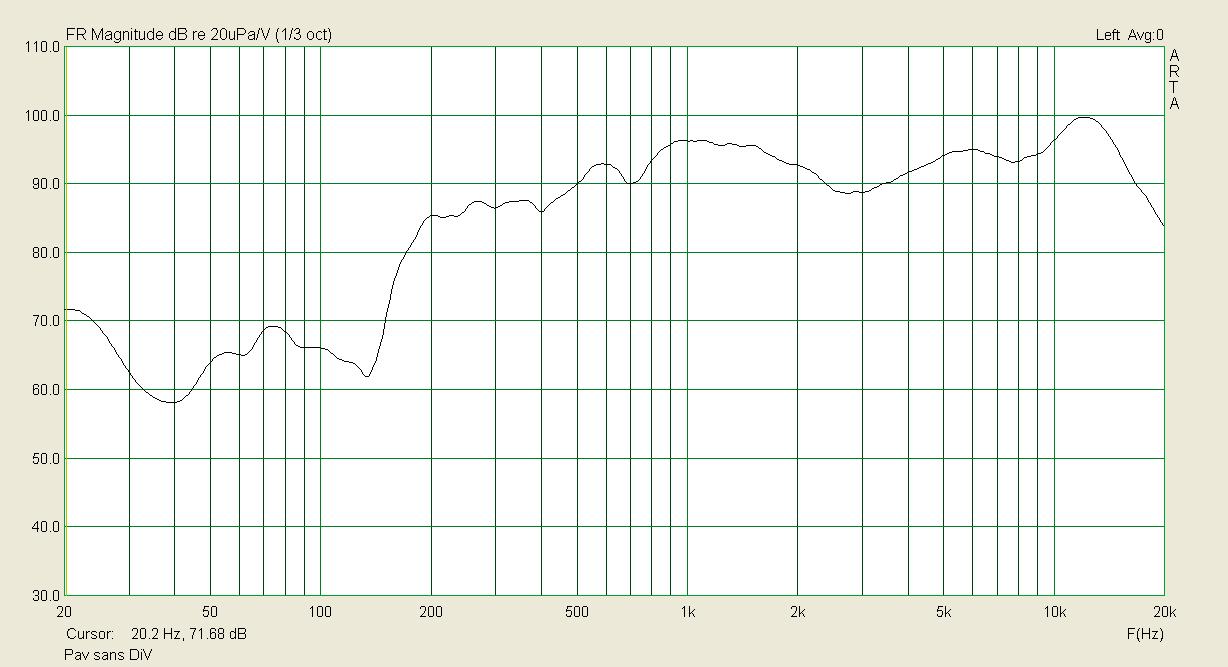

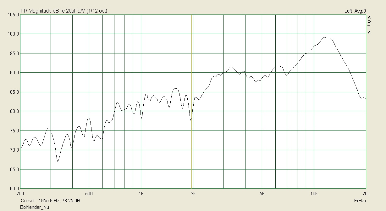

Les courbes fournies par Aliex... sont complètement fantaisistes, il n'y a pas de pointe de résonance, l'impédance est presque uniquement résistive et la réponse en fréquence ne descend pas aussi bas,
Voici ce qu'on obtient sur un baffle plan 30x40cm à 1m.
C'est là qu'on constate l'utilité d'un pavillon :
Cdt,
