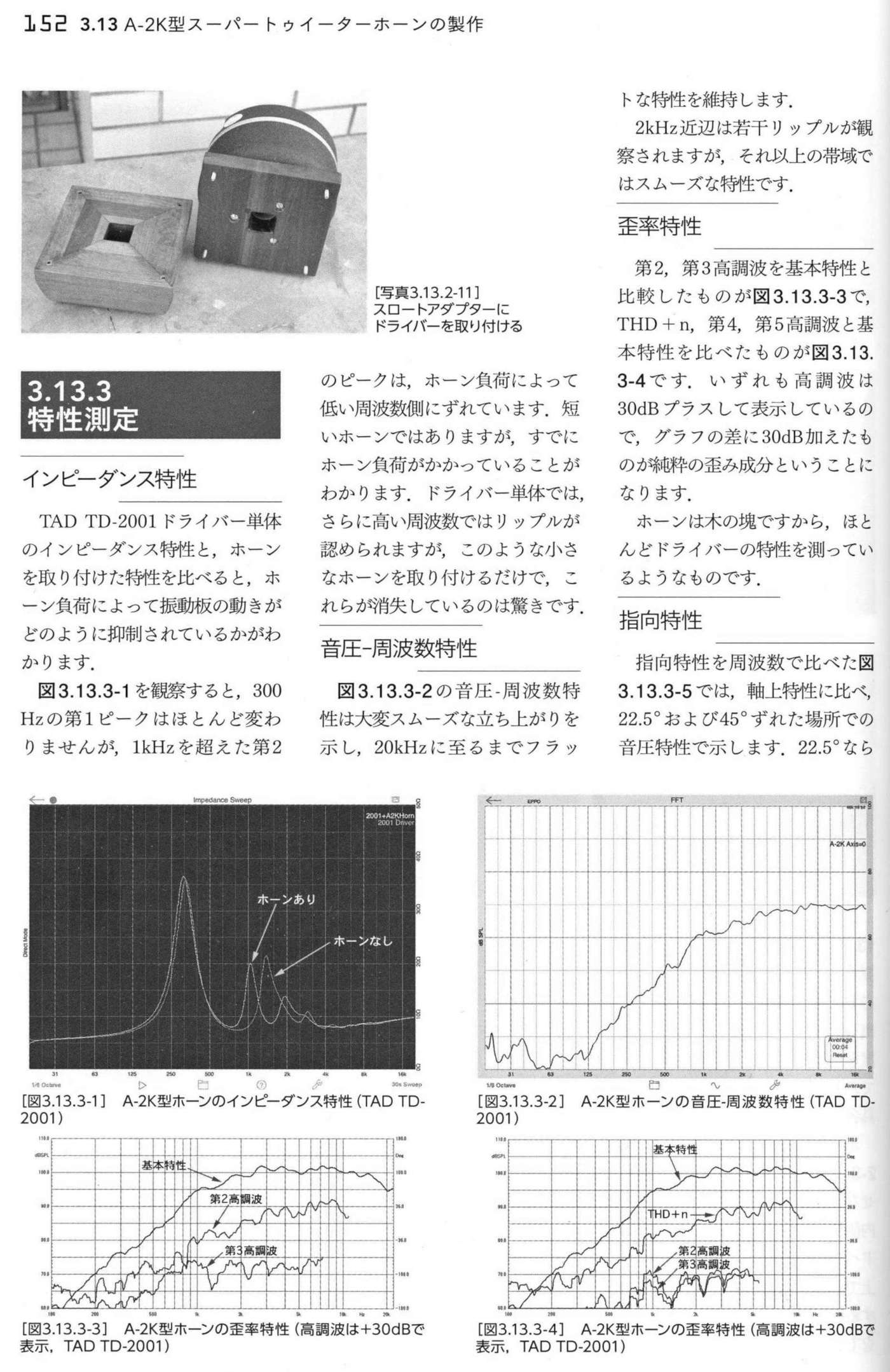

Pour memoire ce que donne un TAD 2001 avec un pavillon Arai A-2K.
L'idéal c'est d'arroser large style 2405 si le pavillon arrose large et plus pointu style Fostex T925 si le medium sort un pinceau étroit.
Bien calé en phase mon pav-moteur aigu arrose de la façade, polaire raccord avec celle du haut medium à la même fréquence, et je ne reviendrai pour rien au monde à la position du fond.
Toujours concernant le T925 d'accord avec Dominique sur son inédaquation avec l'Audax dans le kit Onken Mahul, coupé à 5khz même 18db ça ferraille.
Par contre en super tweeter coupé à 10khz / 6db / octave même en passif c'est redoutable et apporte de l'air et de la respiration.
