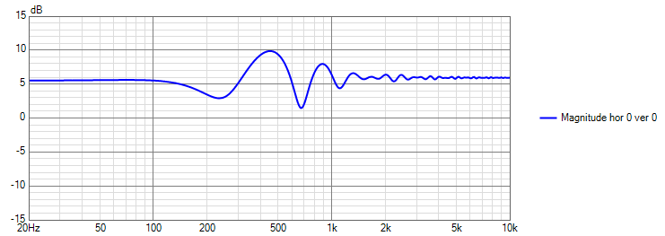

L'effet de baffle avec l'Onken (95cm sur 80cm, 15" à 70cm) posée sur un sol absorbant à 2dB, simulation Vituix, dans l'axe à 1m20 :
  • le 0dB pour un rayonnement sur 4·pi
  • pas véritablement de baffle step (-0,5dB aux très basses fréquences), le sol nous fait quasiment rester en 2·pi
  • juste l'effet de diffraction au baffle rectangulaire
Sur tes mesures, c'est bien la salle et le positionnement, comme pour nous tous, qui conditionnent le plus les accidents de réponse dans le grave.

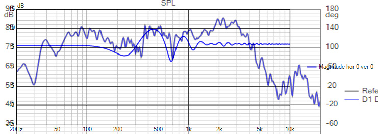

#54
RE: Linéarisation en fréquence d'un pavillon 15 cellules
Bonjour Jean-Marc,
Je refais les mesures avec le même niveau électrique.
J'ai superposé ton image simulation de l'effet de baffle avec la courbe de réponse de ma Onken en gardant les mêmes échelles et ça donne ça plutôt très intéressant :
C'est peu être pour cela que Supravox construit la Jensen de cette façon (?) :
#55
(02/01/2023-16:08:52)christian24 a écrit : J'ai superposé ton image simulation de l'effet de baffle avec la courbe de réponse de ma Onken en gardant les mêmes échelles et ça donne ça plutôt très intéressant :
Bigre, la similitude est troublante ... je ne me suis jamais intéressé à la simulation de baffle dans Vituix, encore un os à ronger ...
@udiophilement,
Nicolas
#56
C’est impressionnant. Il faudrait supprimer le baffle..
#57
(02/01/2023-17:02:27)Dominique-Tanguy a écrit : C’est impressionnant. Il faudrait supprimer le baffle..
Ou le rendre infini...
@udiophilement,
Nicolas
