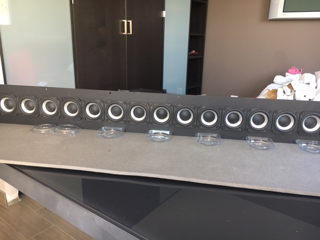

J'ai commencé le montage des hps sur les platines métalliques . Et ça se fait pas tout seul ... Les btr sont en norme impériale 7/68' . Il m'a fallu trouver l'embout ad hoc . Heureusement LR a référencé un assortiment ( 15.90 roros ) d'embouts à la mords moi le ... Les écrous sont enfin au bon filetage .
Quelques photos
#60
RE: CBT24*SB65 c'est parti !
amusant l'effet optique de ta deuxième photo, on dirait qu'il y a une boite avec hp orientés membrane intérieure et aimant visible extérieur
