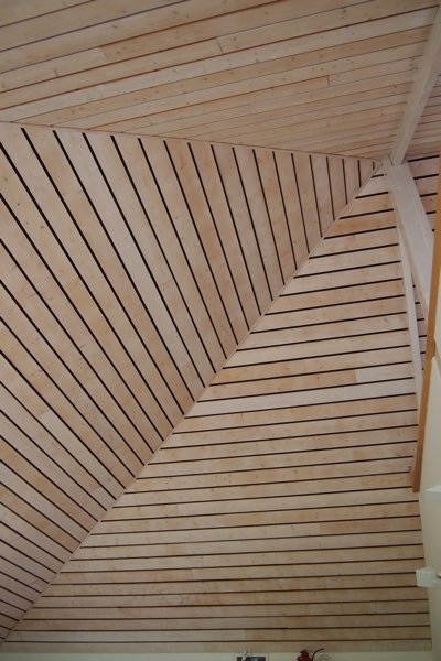

Peut-être alors, mettre à la place du GYPTONE au plafond comme sur les rampants, ou tapisser le plafond de lattes/planches de bois ajourées comme sur la photo ci dessous ( exemple trouvé sur le net)
Au fait pour précision, mon plafond une fois descendu à environ 4 mètres du sol, fera environ 2,40 à 2,50 mètres de large ( en fonction de la jonction avec le rampant) sur environ 7 mètres de long avec une ferme poutre en son milieux.(voir photo au début du sujet)
La  ferme poutre centrale faisant environ 15 à 20 cms d'épaisseur, cela qui fait un plafond plat de 3,40 mètres de chaque côté de cette dernière.
Si je mets 2 Gyptones côte à côte de chaque côté de la ferme poutre centrale, cela ferait un carré de 2,40 de côté (chaque plaque de Gyptone mesure 2,40 X 1,20 mètres, mis côte à côte cela fait 2,40 X 2,40)
Ça serait parfait dans la largeur du plafond, mais dans la longueur, Il resterait donc 1 mètre de plafond  non recouvert de Gyptone mais de BA 13 ( soit 50 cms en longueur de chaque côté du carré de Gyptone)
Pour la partie avant de la ferme poutre centrale côté enceinte, pas de problème, puisque mon plafond de Gyptone devrait partir au dessus du milieu des enceinte (positionnées à 1 mètre du mur) soit à environ 50 à 80 cms du mur de derrière les enceintes et côté poutre ferme, il faut compter 30 à 50 cms de BA 13 pour son habillage ( idem pour partie arrière de la poutre ferme côté point d'écoute, 30 à 50 cms de BA 13 seront necessaire pour l'habillage)
Par contre, pour  la partie arrière de la poutre ferme centrale coté point d'écoute (qui devrait être situé à environ 1 mètre du mur du fond, soit environ 5 mètres des enceintes, à préciser quand le système sera en place) il devrait rester une bande d'environ 50 cms couverte uniquement de BA 13 à la jonction avec le mur arrière derrière le point d'écoute.
Je ne pense pas que ce sera un problème ces 50 cms de plafond en BA 13 derrière le point d'écoute, et toi qu'en penses tu?
Maintenant, si on habille le plafond de lattes/planches de bois comme sur la photo, pas de problème de parties non recouverte comme pour le Gyptone.
On pourra mettre cette mousse en fibre de coton ou polyester -matériaux pour amortissement onde- ou remplir l'espace vide entre les fourrure du plafond par un absorbant acoustique plus conséquent sous les lattes/planches qui seront vissées directement sur les fourrures du plafond.
À ton avis, quelle serait la meilleures de ces 2 solutions, ou alors ces 2 solutions sont aussi bonnes l'une comme l'autre et il faudra voir avec le prix des matériaux?
