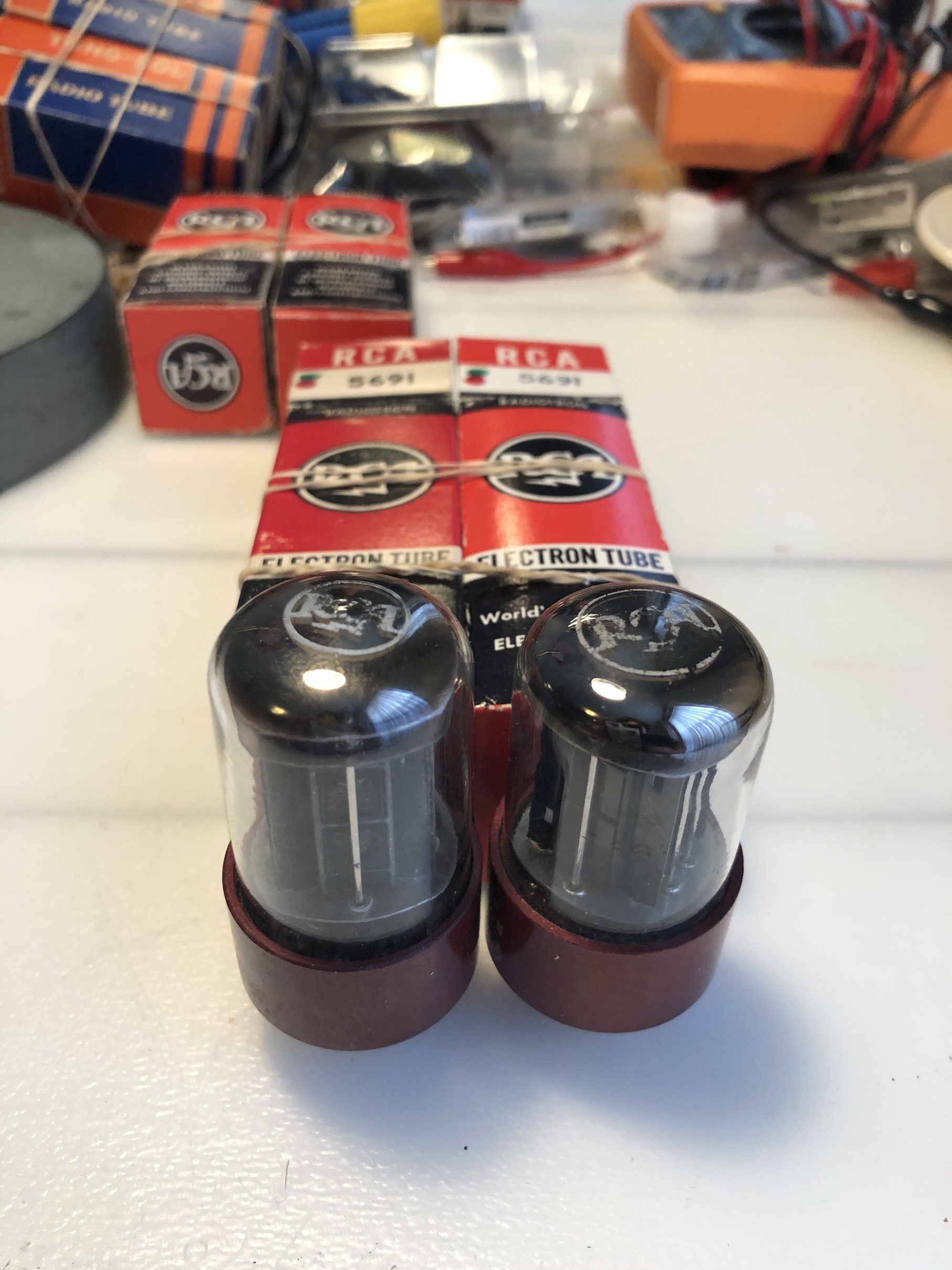

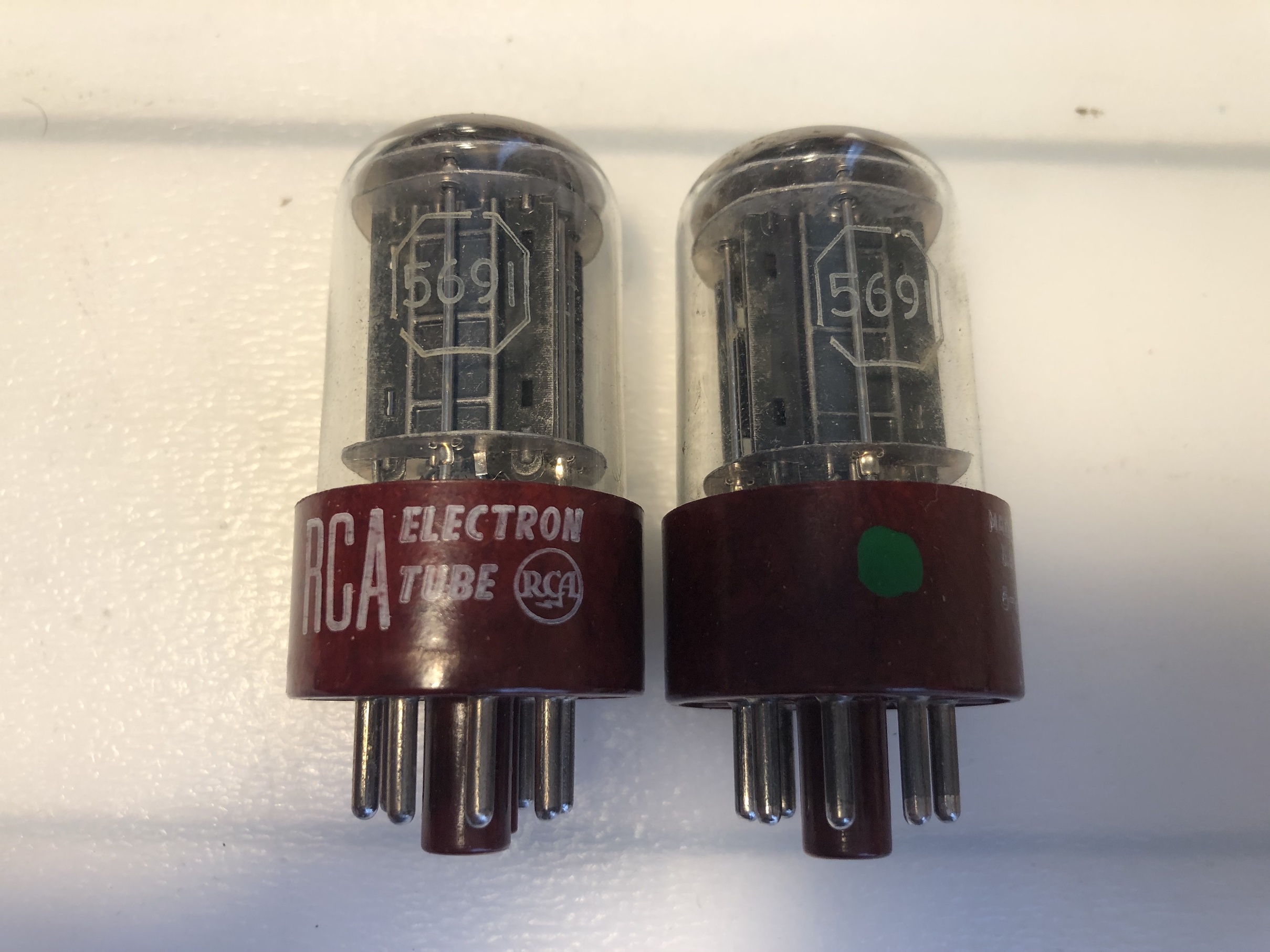

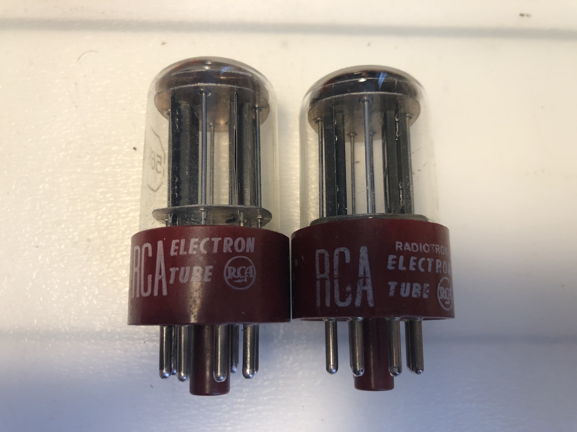

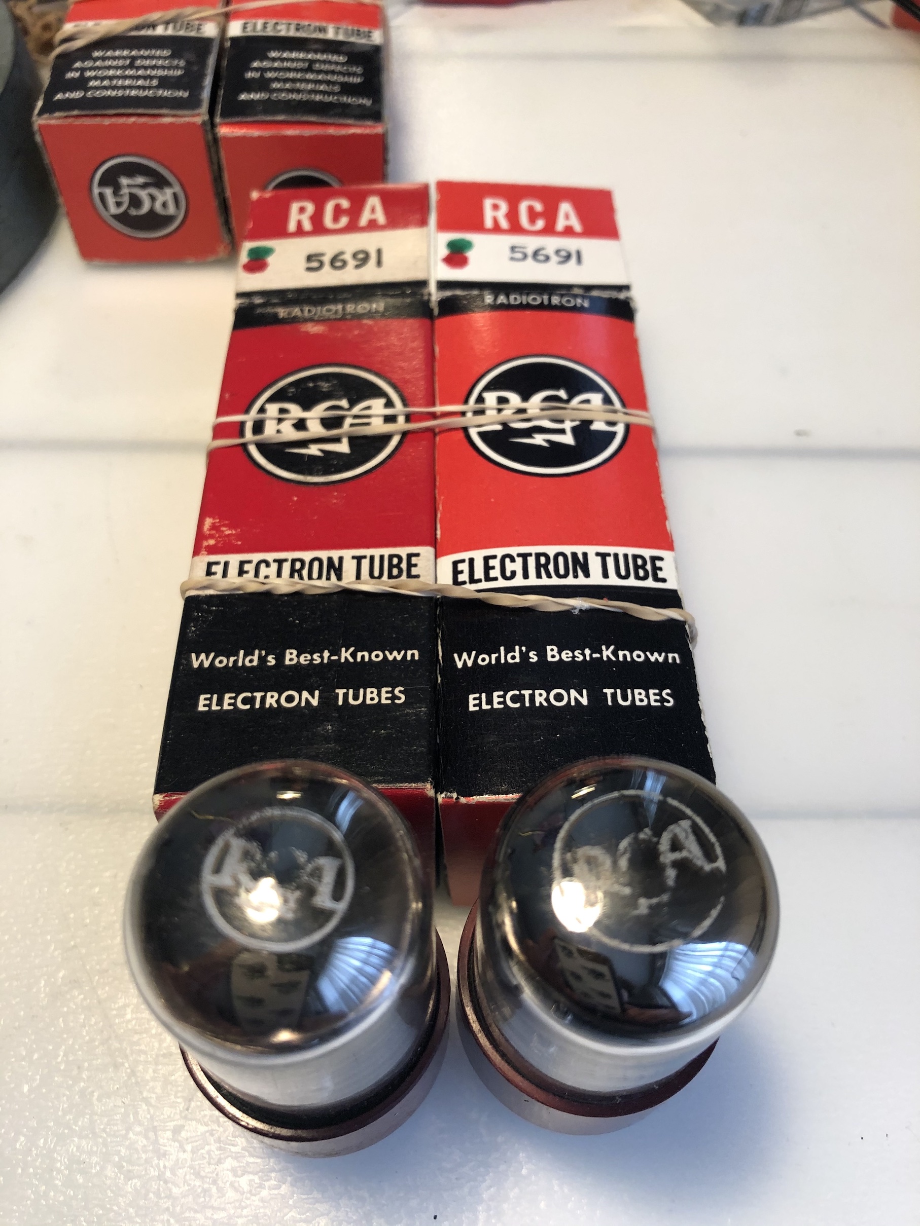

Changement de sujet, bien envie de vous montrer aussi quelques belles 5691 RCA à base rouge qui serviront pour mon projet:

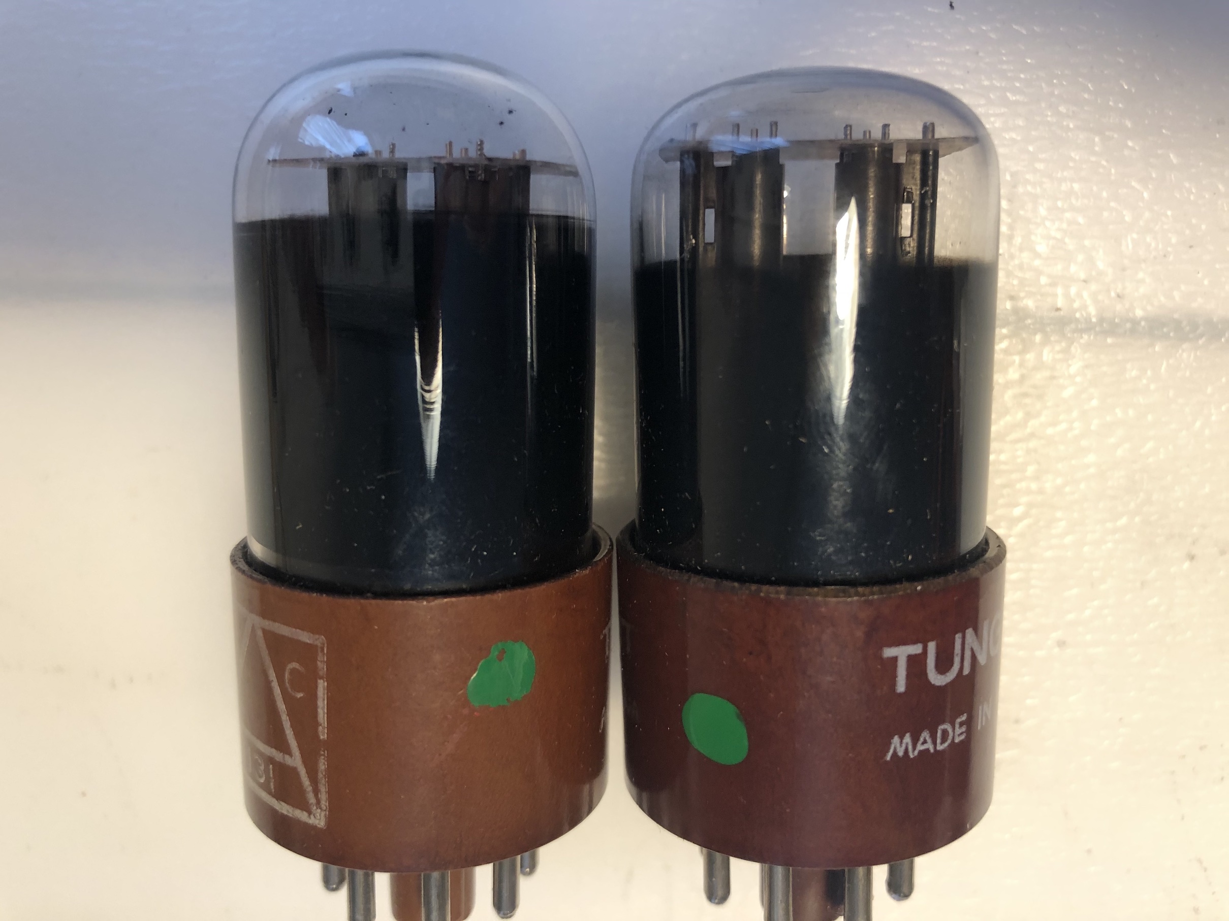

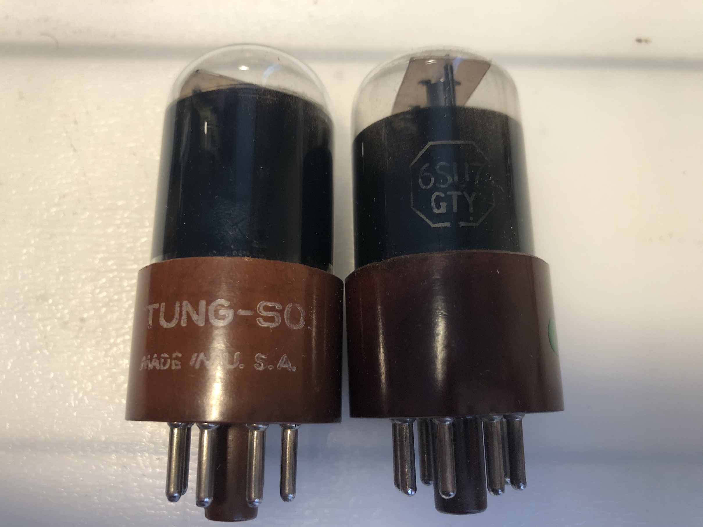

On m'a aussi conseillé les 6SU7GTY de Tung-Sol. Selon la fiche du fabricant:
https://frank.pocnet.net/sheets/127/6/6SU7GTY.pdf
... ce tube a les mêmes caractéristiques que les 6SL7, excepté qu'elle a une base phénolique à faible perte et elle présenterait moins de gaz interne et de courant de fuite.
Photos:
