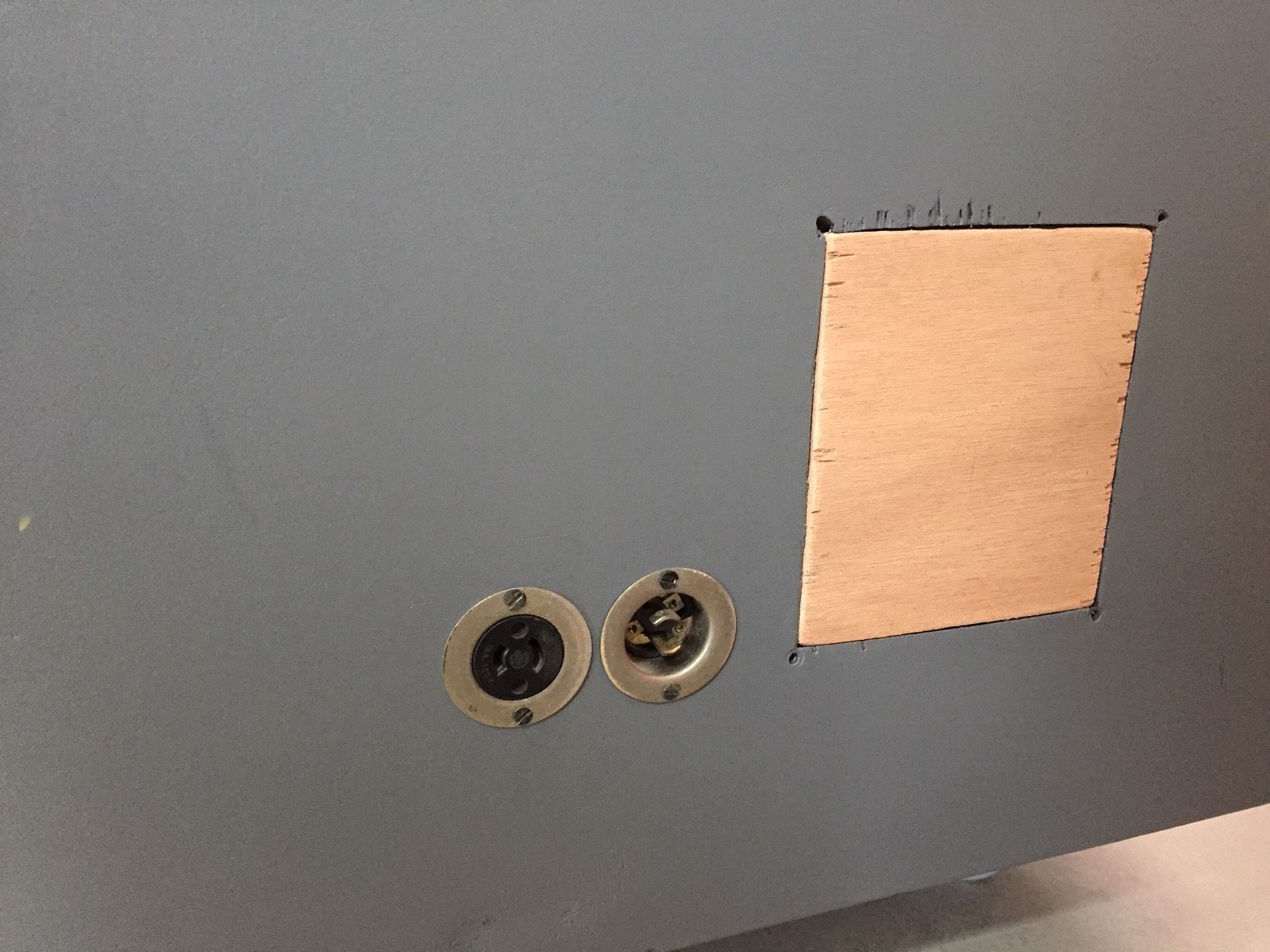

Quelques images:
Une vue d'avion:
Les prises latérales et le trou de l'ancien filtre:
Les ailes ou "Wings" sont en cours de finition et seront installées dans les semaines à venir, et après retouche des fixations de HP, installation du morceau de thibaude sous le 38, l'ajout de la laine manquante, je les monterai en version A5X.
