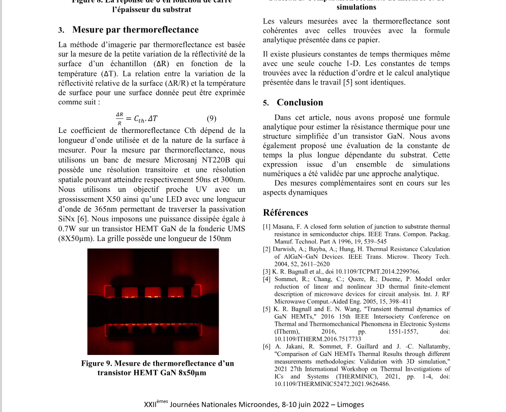

Si c'est très complexe , déjà en réel il faudrait mesurer la t° au coeur de la puce par thermoréflectance .
La modelisation est faisable , elle a été réussie dans ce cas précis pour un transistor au germanium .
https://hal.science/hal-03745103v1

Si avec ça vous n'avez tours pas compris que la température d'une puce est loin de n'être liée qu'à la température ambiante je ne sais plus quoi faire:
