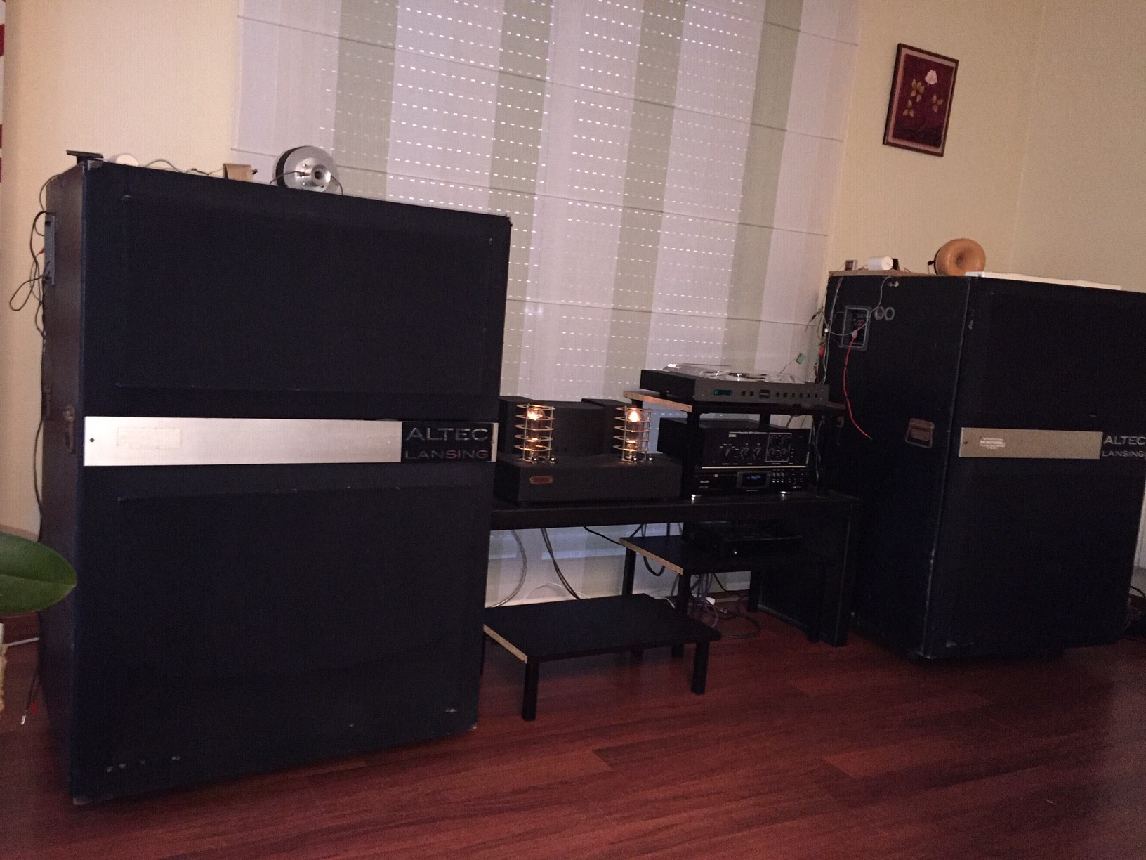

Ce matériel est une paire de caisses vides de Voice Of The Theatre, type 825 mais inversée avec le pavillon incorporé dans l'enceinte, on en trouve dans les vieux catalogue ALTEC sous le nom Magnificient. Les menuiseries sont en bonne état, quelques rayures mais vraiment rien d'alarmant, elles méritent une bonne restauration, prévue pour plus tard. Si j'ai bien tout compris, elles devaient à l'origine être prévues pour une utilisation "sono" et équipées de ALTEC 421 + pavillons 511-B et de compressions 808 (802 équipées de membranes Symbiotic).
Quelques photos:

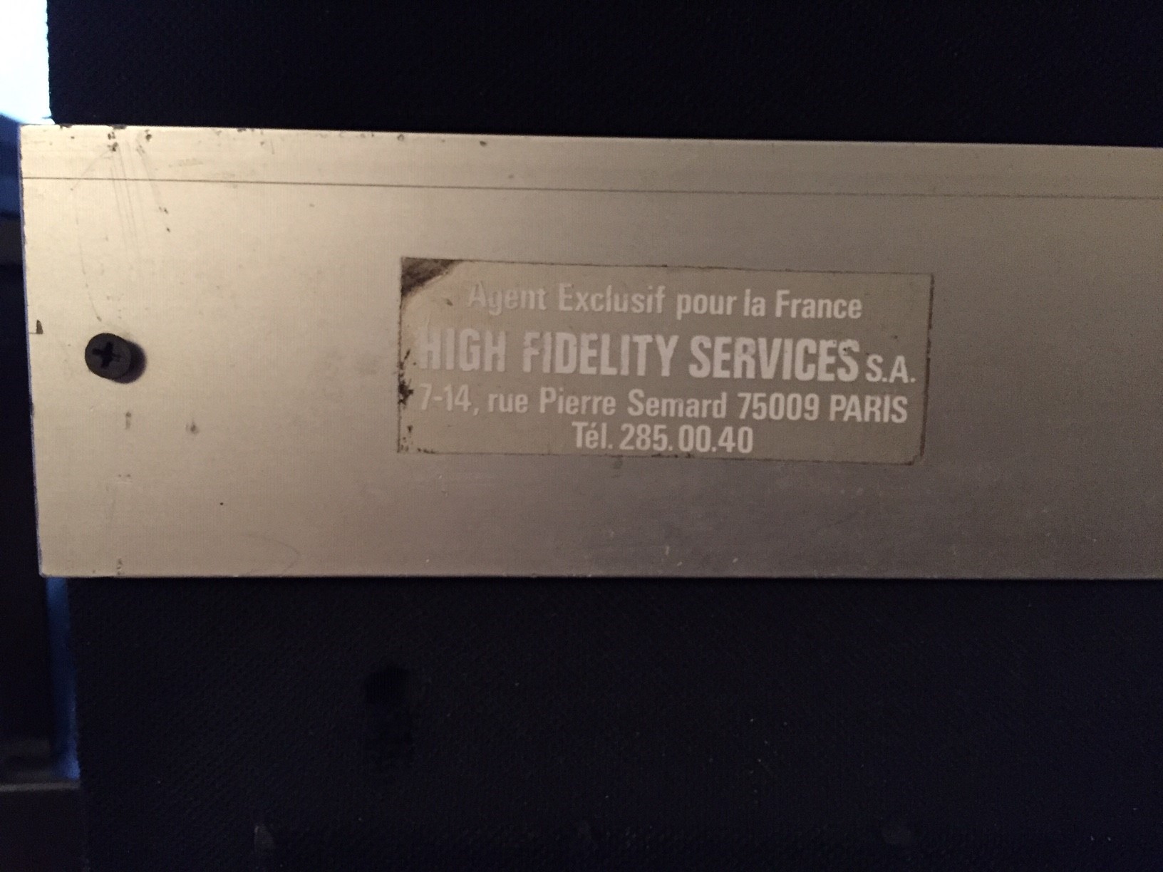

Sur la façade amovible est encore présent l'auto collant "High Fidelity Service" importateur de la marque ALTEC LANSING, ainsi qu'une petite étiquette indiquant la référence de la compression avec une date de l'année 1980.
Les enceintes sont actuellement installées chez un membre du gang Breton (le Parrain, pour ceux qui ont suivi mes aventures) "Tonton André", et sont montées avec un 416-8B, 511-B+802-16D en filtrage passif "Top secret" après plusieurs essais le meilleur couple Ampli/Pré ampli est un ampli équipé de lampe type 845 et d'un pré-ampli SRPP ANZA�? , avec une Philips 723 en source. Les résultats sont au delà de mes espérances, aucune coloration de caisse, de la vie et de la musique! Le plus surprenant est la quasi-absence de vibrations des parois alors que celles-ci sont conformes au plan d'origine soit environ 15mm d'épaisseur, aucun amortissant n'a été ajouté à celui présent d'origine.
Reste une question sont ce des caisses d'origine américaine ou une fabrication Française...That is the question!

Salut Stéphane
elles ont l'air en tres bon etat, je suis pas fan des poignées ( pratique pour le gang toujours en vadrouille ^___^ ) et des autocollants ostentatoires .
je ne pensais pas que Altec avait dans ses catalogues une version de VOT inversée !
Hâte de les écouter !

Je présume que le boomer plus pres du sol profite de l'effet de bord et donne plus de grave que la version "normale"!

Bonjour les enceintes ne sont pas chez moi, je les ai donc peu écoutées, le fait que le 38 soit plus près du sol, ne semble pas révolutionner l’ecoute, mais l’integration du pavillon dans la caisse est sympathique du côté esthétique , surtout avec les caches. Malheureusement dans mon cas, si je reprends le réglage de positionnement de mes 288 par rapport aux 515, je devrais faire un trou dans le fond de la caisse ! A confirmer en situation quand je les aurais récupérées.
Quant à l’esthétique, évidemment auto-collants et poignées disparaîtront, reste le choix de la couleur qui pourrait varier suivant le montage: pavillon interne ou externe...to be continued �?

j'avais fait des essais et mesures en version inversée avec les miennes, la réponse du grave est plus torturé qu'en position classique et on ne gagne rien en bas !
c'est juste sympa d'intégrer le pav dans la caisse , meme si du coup ca fait vraiment gros congel ^___^ .
il y a a mon gout un certain esthetisme a poser les pavillons sur le dessus ( sans compter sur le potentiel des réglages possibles ) .

je pense personnellement pour une version française faite par l'importateur.

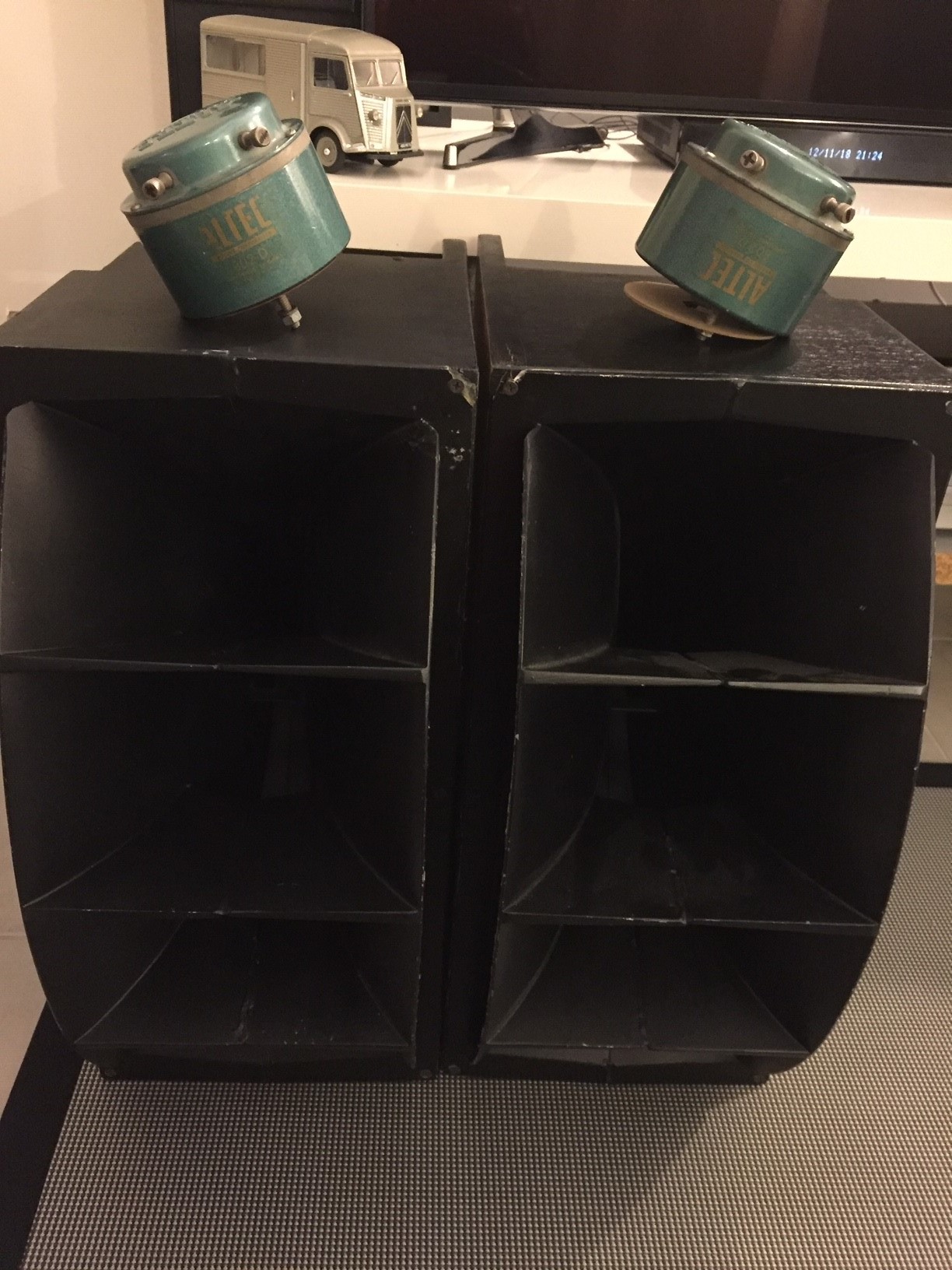

Bonsoir, ce week-end j'ai eu le plaisir d'accueillir un voisin normand en la personne de Gilles BAMBOUFOU. Nous avons, en compagnie de Tonton André, passé notre dimanche à écouter mon humble système.
Comparaison fût faîtes entre les couples 288-16H GPA/clone ALTEC 511-E et 802-D/511-B, et cela confirma mes conclusions, malgré d'indéniables qualités les ALTEC 802-D ne jouent pas dans la même cour que leurs grandes sœurs 288, ces dernières se raccordent bien mieux, avec plus de matière, aux 515-16C GPA, donnant plus de force au Bas-Medium, tout en ayant les mêmes qualités de douceur et musicalité que les petites 1'. Ce soir elles vont donc retourner sur leur étagère, dans l'attente d'un nouveau projet...
Quant au système je dirais qu'il a atteint une belle maturité, formule journalistique voulant tout dire et rien dire...  les voix du théâtre type A5X font ce qu'elles font de mieux: un bas médium/riche et détaillé, les chœurs et les voix sont chaleureux: la plage 10 de l'album de Patricia BARBER "Modern cool" en donnerait la chair de poule!
Le rendu général peut paraître mat, mais l'aigu est bien là. L'écoute de tous types de musiques reste toujours super musicale, vivante, suffisamment dynamique pour ne pas s'ennuyer et se laisser porter par la musique, et c'est bien l'essentiel...
Certes il est possible d'aller plus loin, avec un ampli plus puissant, les 2x5W de l'ampli L'Onde restent modestes, le renfort de grave est très largement améliorable, mais il ne sera jamais à la hauteur du grave que j'obtenais avec ma (regrettée) 211 ALTEC et ses 515...  on ne peut pas tout avoir...
