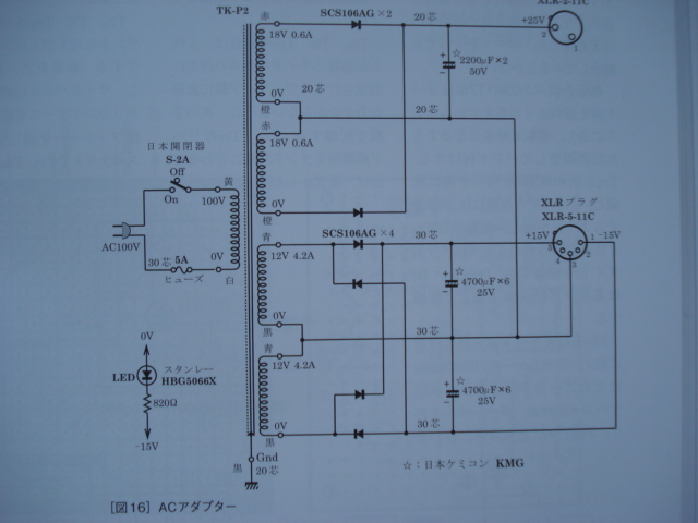

Gérard,
Rien n'empêche tous les essais possibles, mais essaye aussi une simple alimentation, transfo diode condensateur.
Pour info, voici ci-dessous celle du Kaneda n°228 qui fait la même puissance que le N°209.
Les seules différences avec le N°209, c'est la tension de l'étage d'entrée un peu augmentée, et aussi l'utilisation de diodes SIC qui n'existaient pas lors de la création du N°209.

Bonjour Gilles,
Je vais d'abord essayer la version batterie évidemment.
La version transfo ensuite, puis l'alim à découpage.
Et faire les mesures qui vont avec.
J'aimerais bien voir le schéma du N°228, je ne l'ai pas trouvé sur le net.
