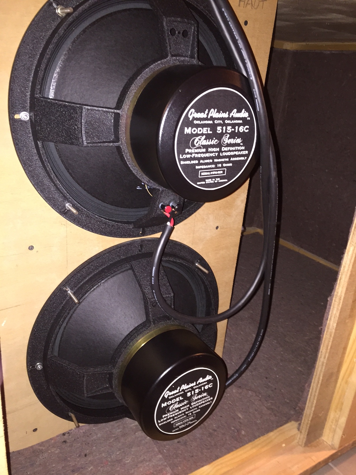

Bonsoir, ce samedi le gang breton c'est réuni dans mon humble demeure à la visite de Gilles/Bamboufou, venu récupérer du matériel. Encore une journée très agréable, de partage, discussion, autour de l'écoute des haut parleurs GPA 515-16C et 288-16H.
De l'avis général la qualité de ces transducteurs est largement à la hauteur de leur réputation, sur le rendu global tout le monde a ressenti un bas médium pas totalement à sa place, un peu en retrait, et une scène sonore manquant de précision. Deux pistes pour améliorer, la première concerne l'amplification, insuffisamment performante pour le système, la seconde piste est l'alignement entre le 288 et le 515, ayant changé les compressions dans la semaine je n'ai pas retouché les réglages, qui seront forcément différents.
En tout cas comme toujours une belle journée de partage, autour d'un bon café, d'un bon dessert sucré et de musique, même si une panne d'un L-PAD a été décelée par les oreilles affûtées de Gwenaël, ce qui nous a permis d'écouter les 288 sans tweeter, cela a été réparé depuis, et l'apport du tweeter est indéniable.
Pour conclure une image des beaux GPA 515-16C dans la 211:

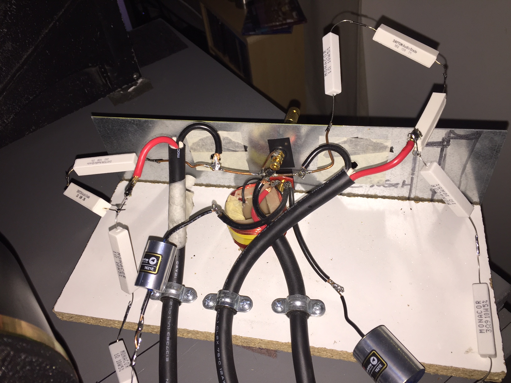

Bonsoir, ça y est j'ai sorti le fer à souder et ai supprimé tous les L-Pad de mes filtres pour les remplacer par des réseaux de résistances, et j'avoue avoir été surpris, quelle différence! Une bien plus grande transparence avec plus de définition, plus de détails, les duretés ont quasiment disparues, les grandes qualités des GPA 288-16C ressortent encore plus. Un très gros progrès sur le critère de la musicalité! Très content du changement! Smile

Bonjour, après quelques heures d'écoute, les différences de qualité suite au remplacement des L-Pad par des réseaux de résistances se fait de plus en plus sentir, une petite photo pour montrer le magnifique travail réalisé Rolleyes
Bon va quand même falloir que j'refasse tout cela un peu plus propre...et enlever les filtres de sur les enceintes.
Une question aux spécialistes, j'envisage donc de mettre les composants du filtre dans une boîte, je pense aussi les coller voir de les recouvrir d'une "substance", un peu comme ALTEC le faisait dans ces vieux filtres, une espèce de goudron, afin d'empêcher les composants de vibrer, quelqu'un a-t-il expérimenté cela?
Stéphane M.
Salut Stéphane,
avec du sable (type quartz d'aquarium) c'est réversible.
Cdt
Olivier
