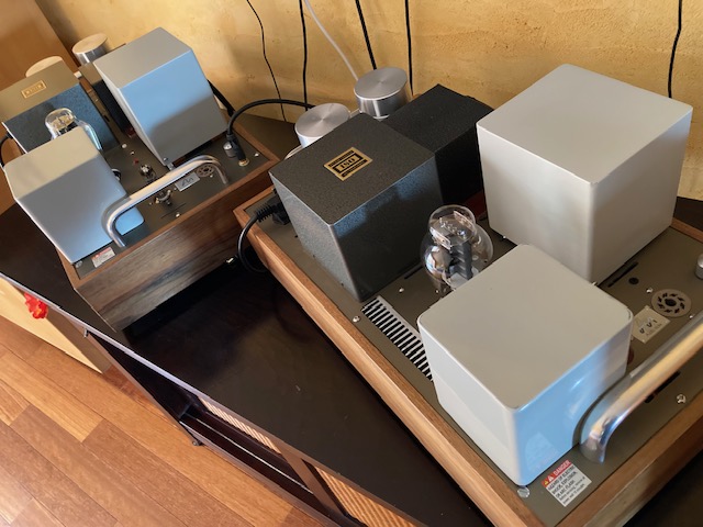

*Un 300b SE « moderne »*
Un peu d’esthétique sinon ce serait comme boire un bon vin dans un verre à moutarde.
La carte sera évidemment sous la plaque…
La photo arrive…..
Gilles :-)

Ah la voilà…

C'est bôôôôô Gilles!
Comme toujours ;-)
Dommage que l'on ne puisse pas les écouter à distance.
A+
Le haut-rendement au pays des cigognes ;-)

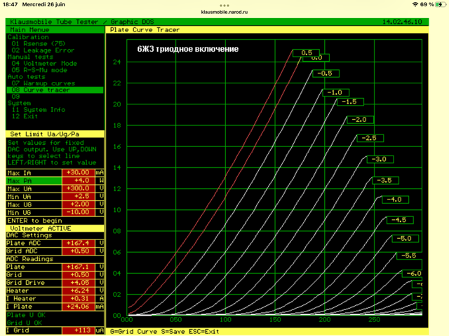

Me suis fait un petit 300b extra.
C’est tout simple et ça marche o poil.
Ce qui ne retire rien aux qualités des amplis précédents, 6c33, TH100, RS271, 211GE , mise en œuvre plus simple et poids réduit ainsi que la puissance puisque ses ancêtres donnaient 12, 20, 16 et 14 watts.
Là 7/8 watts parfaits avec 94-96 db de rendement.
Les autres tournaient facilement sur 88-92 db.

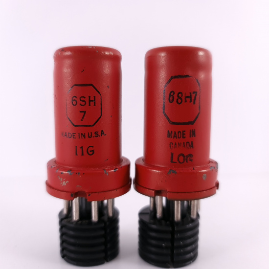

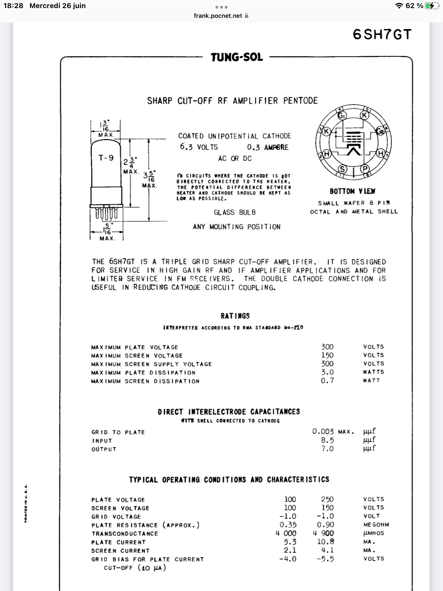

Après essais de divers tubes drivers, E92cc très bien bon gain, E90cc très très bien gain limite, 396a chaude et organique gain ok, je ne dois pas oublier que l’inter étage en place ici fut spécialement conçu* pour la 6sh7 pentode octale montée
en triode. C’est un de ces tubes gratuits ss valeur et toujours NOS NIB ww2.
Le but était un ampli deux étages avec assez de sensibilité d’entrée.**
Comme certains supports de tubes du montage en cours voyagent, faut se mettre quelque chose sous la dent, surtout que j’ai de la main d’oeuvre.
On va voir si mes bons souvenirs se confirment car il y a aussi de la nostalgie.
Courbes en mode triode :

Edit : Alors l’essai de la 6sh7 est très concluant, le tube me paraît excellent , un excellent choix pour un ampli 300b deux étages !
