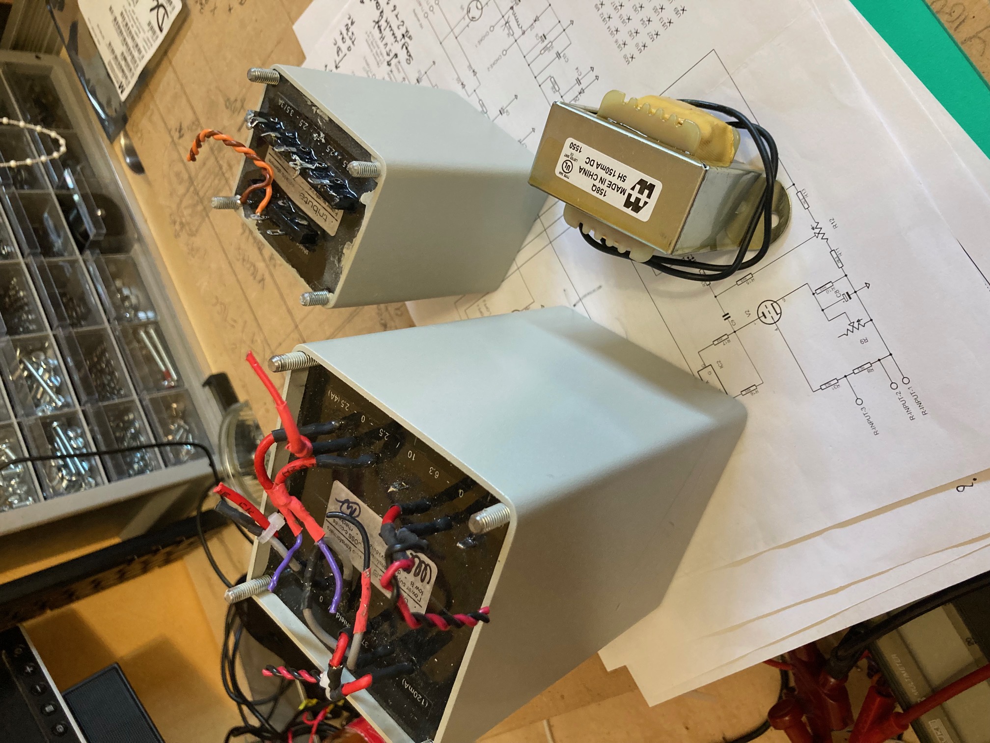

*Un 300b SE « moderne »*
Régulations de courants et de tensions un peu partout….. Pour un modèle de poche.
Gilles :-)

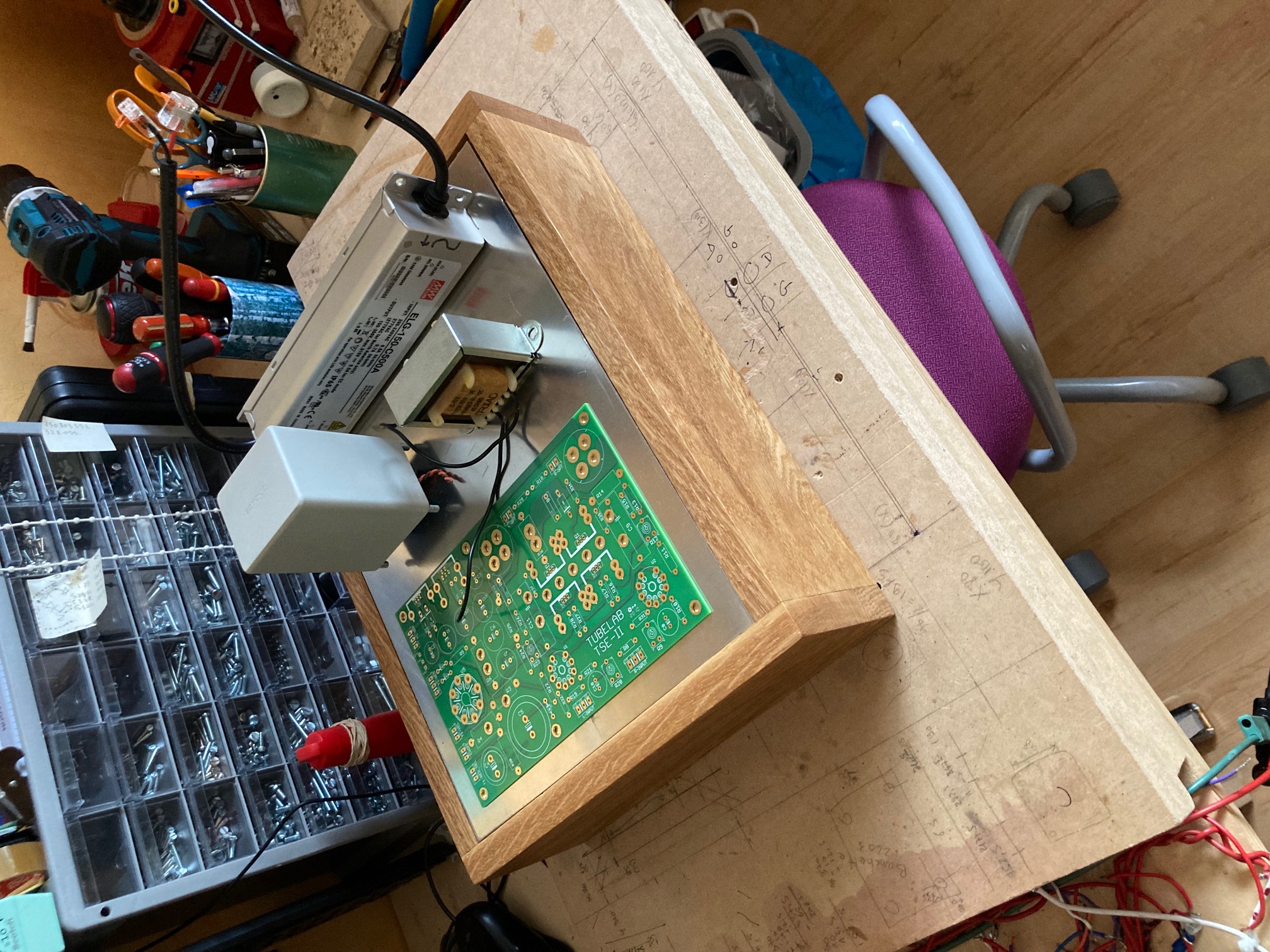

RE: 300b et grosses copines
Ça va être mimi.
Gilles :-)

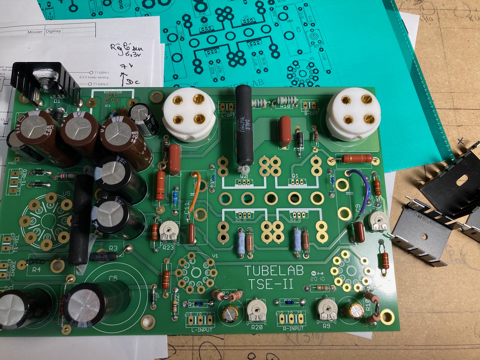

Population board…
Resistors first.
Gilles :-)

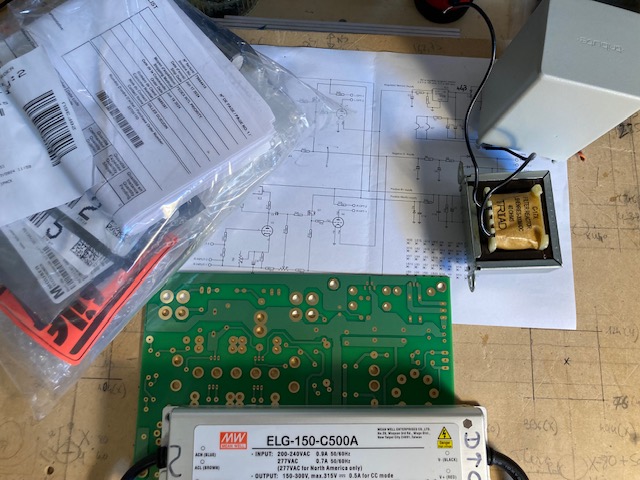

Après cogitation, alim traditionnelle.
Gilles :-)
Distribution diodes et capas…
Gilles :-)
