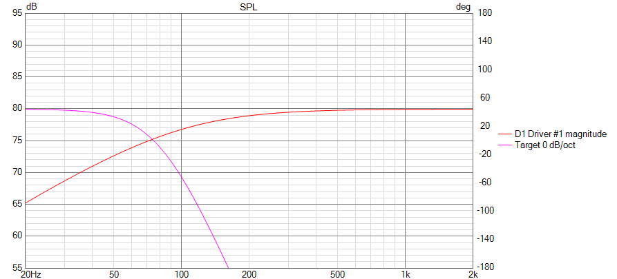

(28/01/2026-13:43:34)xtof a écrit : Je ne comprends pas comment avec une simulation Vituix avec un Filtre Passe-Haut du 2ème ordre tu peux déduire que le 3184 descend à 105 Hz. Est-ce avec Vituix enclosure ? Peux tu me montrer cette simulation ?
Le baffle plan infini a le comportement le plus simple à prédire : un passe-haut du second ordre qui reprend la fréquence propre du haut-parleur mais aussi son Qts (respectivement 24Hz et 0,22 pour tes Altec 3184). Pour rejoindre la cible que tu vises, il faudra bien une correction électronique, même si tu ne vises que le 40Hz à -3dB à ta conception de système. Ou compter sur St Room Mode...
Un début de stratégie, demander plus de niveau relatif au NAD 208 THX (ici +6dB) :
