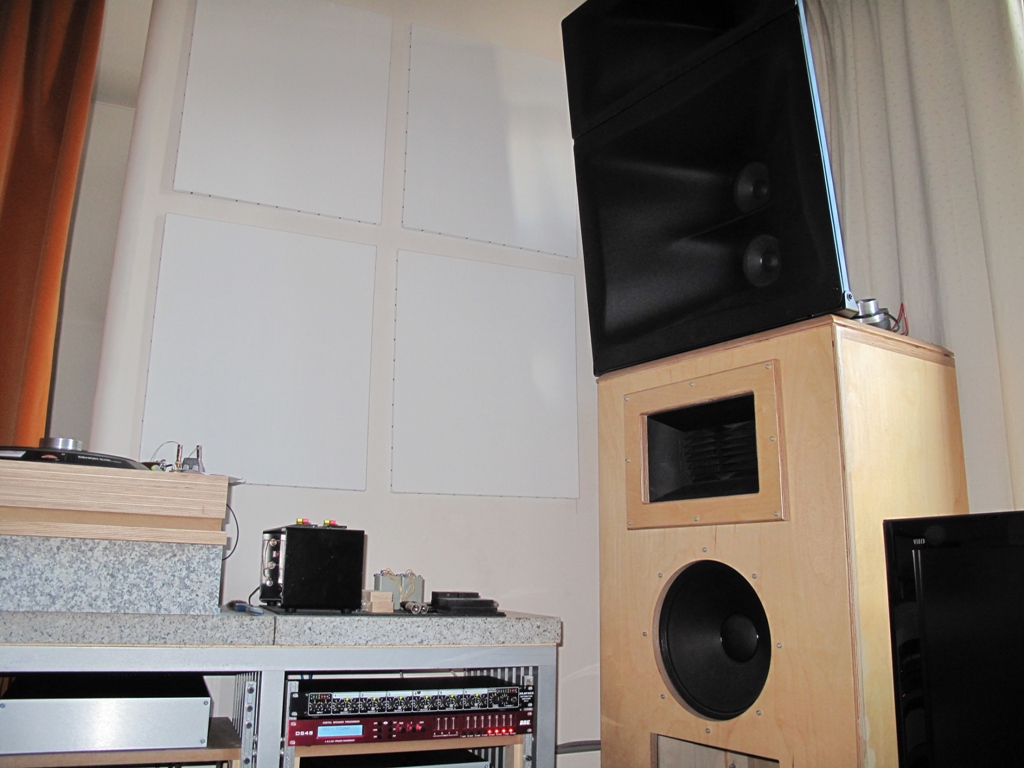

A la première écoute (elle sortait de la boite et était réglé droite) l'image était un peu haute, mais après avoir réglé un cran vers l'avant (il en reste encore un) l'image parais plus réel.
Je pense après cette première écoute que c'est une bonne base, même si il faudra surement dans le temps changer le caisson du 38cm pour un caisson haut de 0m90 a 1m00 maximum (actuellement 1m20).

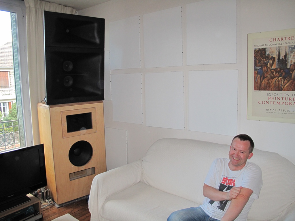

Rendez-vous était pris dimanche dernier chez Stéphane pour découvrir son tout nouveau système de médium/aigu à base de 3732 M/HF JBL. Raoul était là lui aussi pour la même cause.
- Ce qui impressionne immédiatement, c'est le volume et la hauteur occupés par le système de HP de Stéphane au regard de sa pièce d'écoute. Je crois que maintenant on ne peut plus ouvrir la fenêtre ...
- Première impression : un peu (beaucoup) de perplexité. En tout cas, une écoute fatigante tirant nettement vers le haut (sur le plan sonore et le plan géométrique) . Il faut cependant immédiatement reconnaître la très grande précision du message sonore bien que l'exigu?ÿté de la salle ne favorise pas la spacialisation.
Comme le dit Stéphane, "maintenant tout est à repenser et à faire".
- Quid de la qualité de ses nouveaux petits amplis à base de LM3886 ?
- Quelle est la sensibilité de sa tête médium/aigu, la doc JBL n'étant pas très explicite sur ce point.
- Les 2 HP de grave (515-8G en WT2) paraissent bien en retrait, sont-ils adaptés ? Stéphane a anticipé en en achetant une deuxième paire. Il se penche déjà sur la conception d'une nouvelle section de grave.
- Le réglage global du système prendra du temps. Il faudra peut-être aussi trouver un filtre numérique digne de ce nom intégrant pourquoi pas le preset de ses voies médium/aigu.
. A suivre... Bon courage Stéphane.

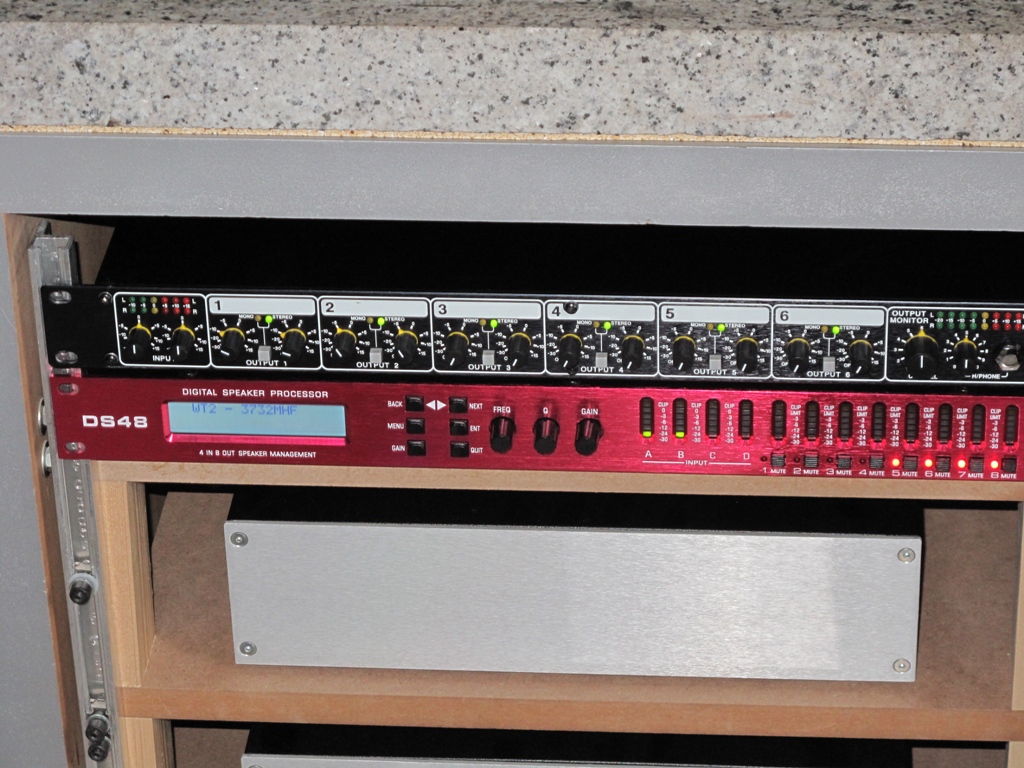

J'avais oublier de nommer les haut parleurs en présence et les fréquences de coupure (en se basant sur l'utilisation préconisé par JBL pour le 3732M)
GPA 515-8G -- grave a 350 hz
JBL 3732M -- 350 a 1200 hz
GPA 399-8A -- 1200 a 7000 hz
JBL 2402H -- 7000 a l'aigu
Stéphane

L'autre dimanche, j'y étais chez Stéphane avec Dominique.
Un p'tit retour en arrière. Quand j'ai vu Stéphane présenter son projet, j'ai intérieurement crié : ça marchera pas !
J'étais déjà allé chez Stéphane à deux ou trois reprises. Il a une pièce assez aute de plafond mais pas bien grande. Quand j'ai vu la hauteur qu'allaient faire ses bouzins, je me suis dit qu'il allait sacrément manquer de recul.
Alors, cette écoute ? Eh bien il y avait du vrai dans mes préventions. Le peu de distance du point d'écoute ainsi que la disposition en hauteur des voies bas-médium et médium donnent une image toute en hauteur. Sur le tabouret à cîté du fauteuil, les fesses plus haut de 25 ou 30 cm, ça paraît tout de suite mieux.
Le son est très propre, presque trop lisse. Est-ce dû aux amplis ?
Un point positif, les disques sonnent suffisamment différents entre eux, même si j'ai du mal à prendre mes repères avec ce système.
Un autre point est l'absence de défaut flagrant de la pièce. Il n'y a rien qui vibre, pas de réflexions ou autre parasites. On en arrive à oublier les dimensions réduites.
Stéphane réfléchit à réduire la hauteur des caissons, la voie médium initiale n'étant plus utilisée, il y a quelques centimètres à gagner. L'autre idée est de coucher les caissons, mais ça va poser un problème d'accès à la fenêtre.
La dernière idée, radicale, est celle proposée par Yves : un déménagement pour un espace plus grand.
En tout cas, je salue l'audace de Stéphane pour se lancer dans un tel projet.
Il y a du potentiel dans ce matériel. Au boulot !
