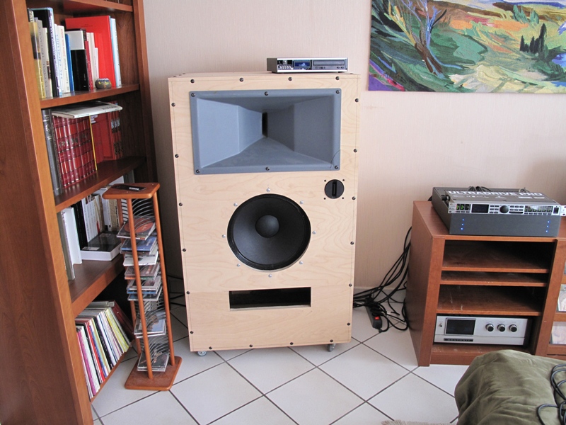

Mon projet pour 2010, une voie de bas médium
http://2.bp.blogspot.com/_-i1wjkiEGro/S1...Btexte.jpg
Ce projet est parti d'une discussion avec le propriétaire d'un site de vente en ligne (
http://www.mvas.sitodi.com/index.php?page=569&lg=1 ) qui a un système multi-amplier avec le modèle 4732 (
http://www.jblpro.com/catalog/general/Pr...d=82&MId=1 ) en bas médium, pour mon projet je me dirige plutôt vers le 3732 (
http://www.jblpro.com/catalog/general/Pr...d=81&MId=1 ) qui ne comporte que 2 HP de 16cm (rendement donnée constructeur 108db) et non 4.
J'ai déjà commander le filtre actif 2x4 voies BBE DS48 (
http://www.bbesound.com/products/speaker...t/ds48.htm ) (250euros sur eBay) et des cartes pour faire des amplis LM3886 (
http://cgi.ebay.com/ws/eBayISAPI.dll?Vie...0479781649 ) pour tous ses HP, cela sera pour l'instant tous les mêmes.
Votre avis.
Stéphane

J'avais oublier de nommer les haut parleurs en présence et les fréquences de coupure (en se basant sur l'utilisation préconisé par JBL pour le 3732M)
GPA 515-8G -- grave a 350 hz
JBL 3732M -- 350 a 1200 hz
GPA 399-8A -- 1200 a 7000 hz
JBL 2402H -- 7000 a l'aigu
Stéphane

Je viens de recevoir mes 515-8LF GPA pour remplacer mes Altec 515-8G partis en fumée.
- Premières écoutes : le grave descend beaucoup plus bas avec un surplus de niveau important dans le BR WT2 de William Walter. Ces 515-8LF ne sont pas encore rodés et je n'ai apporté aucune modification à l'enceinte (évents,...) !
J'ai regardé ton projet en 4 voies :
- Je suis un peu perplexe sur ce que tu veux faire. Pour moi, le 515-8G est avant tout un HP de médium/bas médium à condition de bien le charger, idéalement en pavillon.
- Si cette condition est vérifiée, il reste à lui adjoindre une section grave digne de ce nom.
As-tu déjà écouté quelque chose qui ressemble à ton projet terminé ?

stéphane a écrit :JBL 2402H -- 7000 a l'aigu
Quelques remarques sur ce tweeter :
1) Il ne monte pas très haut : sur les deux exemplaires que j'ai, 17KHz et 18KHz à -3dB
2) Il est necessaire de le baffler aux basses fréquences (il est utilisable à partir de 2.5KHz) car la surface de son pavillon n'est pas suffisante pour descendre aussi bas. Non bafflé, la distortion est importante sous 5/6KHz
3) Je pense qu'il vaudrait mieux le placer entre les deux pavillons de médium et bas-médium, plutôt que tout en haut.

Merci de votre avis;
La question du choix d'un filtre a pour l'instant été fait sur le seul critère du prix (250 euros tous frais livrer des US), il fallait bien commencer par s'équiper donc acheter un des rares filtres 2x4 voies abordable, mais effectivement avec beaucoup de moyen, il est possible d'acheter beaucoup mieux (DBX 4800).
Pour le problème de la double conversion, elle existera toujours tant que je continuerais a écouter des vinyles.
Mon projet est a la base, comme je pense dans tous les projets 4 voies de faire disparaitre la coupure a 500/600hz.
Stéphane
