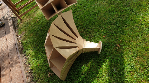

Après des vacances auprès de mes petits-enfants je vous redonne des nouvelles des pavillons aujourd'hui fin de l'assemblage des pavillons et des throats et premiers essais assez concluants pas de bruits suspects je vous en en reparle après la "mise en beauté "

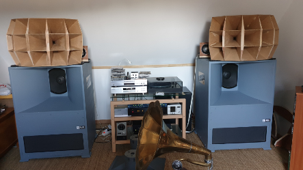

Premières impressions après une écoute hier soir jusqu'à près de 3 heures du matin tout de même.
Le ressenti premier est une présence plus prononcée dans le bas médium par rapport aux pavillons mantaray.
Même si l'ensemble des auditeurs ont été élogieux sur la qualité d'écoute je pense que des ajustements sur les fréquences de coupure sont peut-être nécessaire.
Mais les différents essais me le diront.
Je joins 2 photos des pavillons avant montage sur les VOTT.
