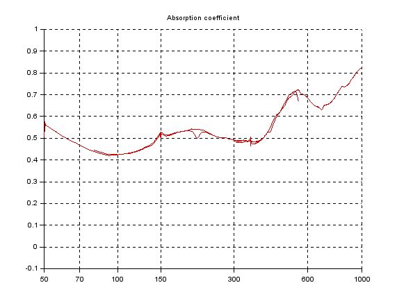

Salut Raoul,
Voici - avec un peu de retard ... - la mesure du coefficient d'absorption de la paille. L' épaisseur est de 400mm et la paille n'est pas trop compressée :
[Image: capture-575fc16.jpg]
Le coefficient d'absorption n'est pas trop élevé mais vu l'épaisseur ça descend bas en fréquence. Je n'ai pas trouvé sur la toile de mesures avec une telle épaisseur.
Que veux-tu faire en pratique : poser un tissus tendu directement devant la paille ou une plaque type fermacell ?
