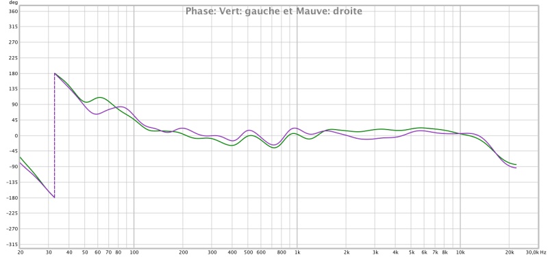

Sébastien a écrit :Sous le conseil de Jimbee, aussi à venir un essai avec la courbe B&K et une compensation partielle des rotations de phase dans le grave...
Dernièrement, j'ai pu mener à terme ce que je souhaitais faire comme travail sur le filtrage de mes enceintes cet été. À ce sujet, j'aimerais commenter mes essais dont la réponse en fréquence cible est celle proposé par B&K:
https://www.bksv.com/media/doc/17-197.pdf
J'ai peaufiné mes réglages via rePhase/REW afin d'importer dans mon miniDSP différentes corrections. Dans l'ordre, j'ai 4 configurations en mémoire:
1- Courbe B&K avec compensation de rotation de phase dans le grave;
2- Courbe B&K;
3- Réponse plate sur toute la bande;
4- Correction 4.5, mon ancienne référence.
Nous pouvons ajouter à cela une cinquième option, la "0" dont j'ai pu bénéficier en configurant une télécommande que j'ai achetée pour utiliser avec le miniDSP. Vraiment chouette! Je peux sauter d'une config à l'autre "on the fly" ou les désactiver (option "0").
Chose certaine après de multiples écoutes, j'adore le rendu B&K. Ça ajoute une belle chair alentours de l'os. En comparaison, les précédentes configs sonnent nettement plus minces.
Par contre, l'essai avec compensation de rotation de phase dans le grave n'a pas encore donné de bons résultats.
En terminant, je joins les mesures des deux canaux avec la réponse B&K en référence, ainsi que les mesures de phase:

du beau travail, cette courbe ressemble beaucoup a ma courbe actuelle des VOT, enfin ca ne descend pas aussi bas sur dix hertz environ.

Une chose dont je suis content c'est qu'en vue de m'approcher de cette cible, j'ai pu enlever le circuit d'atténuation sur mes tweeters Onken.
