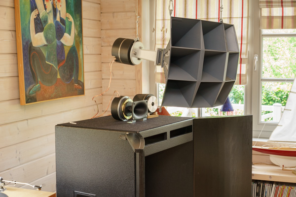

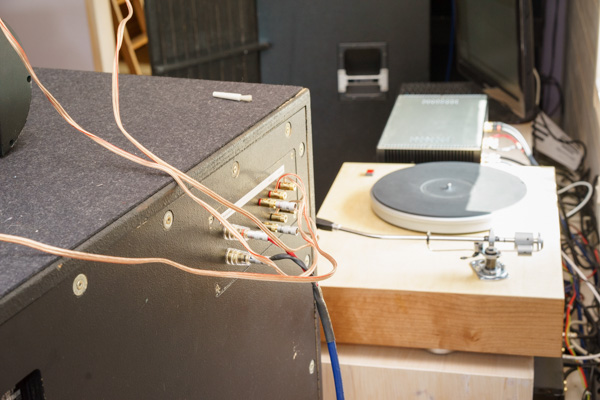

RE: Vers la quatrième dimension
C'est une pâte pour sculpteur, qui ne sèche pas, ça devrait être idéal. J'ai passé la journée à tout mettre au propre, avec des bons composants, quelques petites retouches. La réponse est très linéaire. Pour bien raccorder l'aigu, j'ai du descendre un peu le passe bas du haut medium car la pente était trop forte.
Pour Gilles (Banboufou), c'est sans doute l'origine de ton problème, si tu ne mets pas de passe bas en haut de ton medium, tu auras beaucoup de mal à gérer le raccordement avec le tweeter...
Je suis en déplacement professionnel ce week-end et je suis content d'avoir terminé. Honnêtement, jamais je n'aurais espéré obtenir une telle amélioration et aussi facilement.
Raoul, c'est encore beaucoup plus pêchu qu'avant, et on peut mettre plus fort. Ça déblaye !
Voilà à quoi ça ressemble :
[Image: attachment.php?aid=13869]
[Image: attachment.php?aid=13870]
Le filtre est intégré dans l'enceinte.
J'ai remonté un peu les pavillons.

Les coupures finales sont environ 550 à 2300 Hz pour le 1505b, le Faital reprend vers 2300 Hz jusqu'à 8000, passe bas en 6 db, et le tweeter reprend à 8000. Pas d'atténuation sur les mėdiums, petite atténuation de 3 db sur le tweeter.
Pour la coupure du tweeter, j'ai montré le phénomène avec un 2404, tu mets un condensateur en sėrie, mais tu n'obtiens pas pour autant une atténuation de 6 db par octave par rapport à une rėfėrence linéaire.
