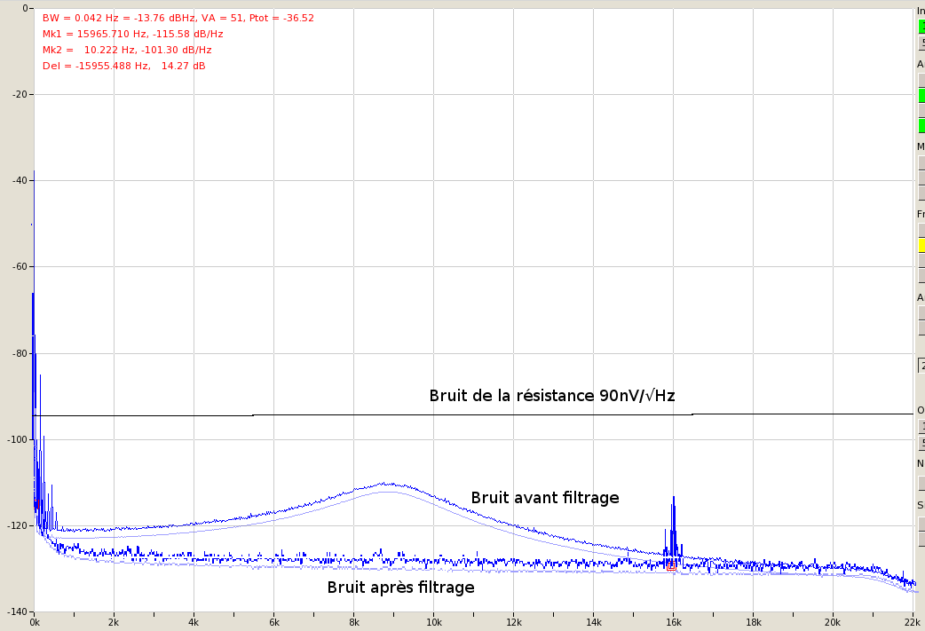

Un petit exemple, sur le dessin des mesures de bruit d'une polarisation, une source de tension et une résistance en série qui ne donnait pas satisfaction à l'écoute. Le filtrage qui fait passer du niveau de bruit de la courbe en cloche à la courbe plate est un simple filtrage de la référence de tension par un condensateur. Aux alentours de 9KHz le filtrage réduit le bruit d'une vingtaine de dB. Après filtrage le bruit de la source de tension est quelque part autour de 2nV/√Hz. Au sommet de la cloche le bruit atteint 20nV/√Hz.
La résistance de polarisation en série avec la source de tension est une 470K. Son bruit propre vaut 90nV/√Hz à 25°C. Comme on peut le voir sur le petit dessin c'est la source de bruit la plus importante. Dans les 2 cas, avec ou sans filtrage le bruit thermique de la résistance masque complètement le bruit mesuré de la source de tension. Le bruit total résistance + source de tension vaut dans le pire cas à 9KhZ et avant filtrage, 92nV/√Hz soit 0,2dB de plus que le bruit de la résistance seule. Le bon sens indique de négliger ces 0,2dB qui de toutes façons sont dans la pratique invisibles à la mesure.
Et pourtant à l'écoute le filtrage de la référence de tension est plus qu'évident...
Joël
