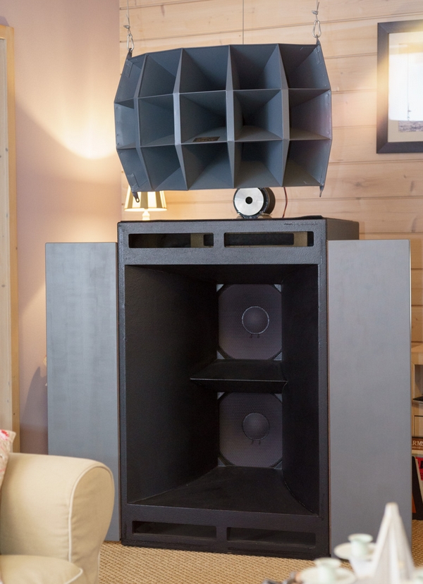

Messages : 3.510
Sujets : 154
RE: Quel HP pour un pavillon estrade qui cogne fort ?
Un autre exemple chez Dominique-t :
Messages : 584
Sujets : 20
Inscription : 28/03/2009
Superbe, cela se rapproche d'une 817...
