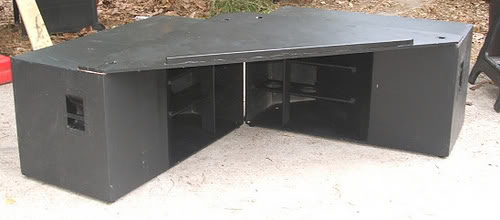

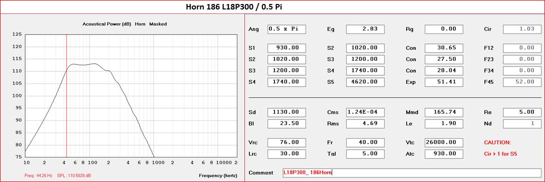

en effet un 46 à un avantage sur un double 38, c'est son logement en hauteur, ce qui peut être un critère suivant la config de pièce, dans ce cas le RCF LF18G401 et le L18P300 sont pas mal, que ce soit dans des charges comme les miennes (horn 186 ~ 1850),
pour avoir un maximum de frape, il faut viser des charges de sono type W_bin type MHB 4818 / MHB 46 = des pav' très courts d'expansion rapide et assez compressé,
ces charges ne montent pas, mais 150 hz reste encore correct,
si tu as l'occasion d'écouter des 4818, même en plein air, ça cogne, et très (très) fort,
j'avais un apriori négatif sur ces charges, je pensais que les voix, contrebasse et violoncelles allaient être médiocres, mais j'ai revu mon jugement en utilisant mon horn 186 avec un L18P300, j'ai enfin trouvé un son qui me plait dans le grave,
c'est évidement à des lustres de ce que procurer un grand pavillon (je pense à celui de Vincent Brient), mais in situ, c'est vraiment bon,

en fait je ne sais pas quelle est la taille de ton pav' estrade,
mais mon choix de pavillon "escargot" en 46 était lié à l'encombrement dont je dispose,
voir ici : https://forums.melaudia.net/showthread.p...309&page=1
c'est le pav' le plus petit pour la FC la plus basse que je pouvais loger, ces contraintes de place m'ont amené vers ce choix, je ne le regrette pas, mais si j'avais eu la place disponible, je n'aurai pas tenté le coup, j'aurai fait un pavillon droit.
En hifi ce horn 186 peut être largement suffisant si on écoute du classique ou de l'acoustique, car il descend dans la pièce plus bas que la simulation hornresp, le 25/30 hz est quasi à zéro dB, mon sub est coupé à 20 hz / LR24 si je le coupe plus haut, j'ai trop de niveau à 30 hz par rapport à la zone supérieure.
