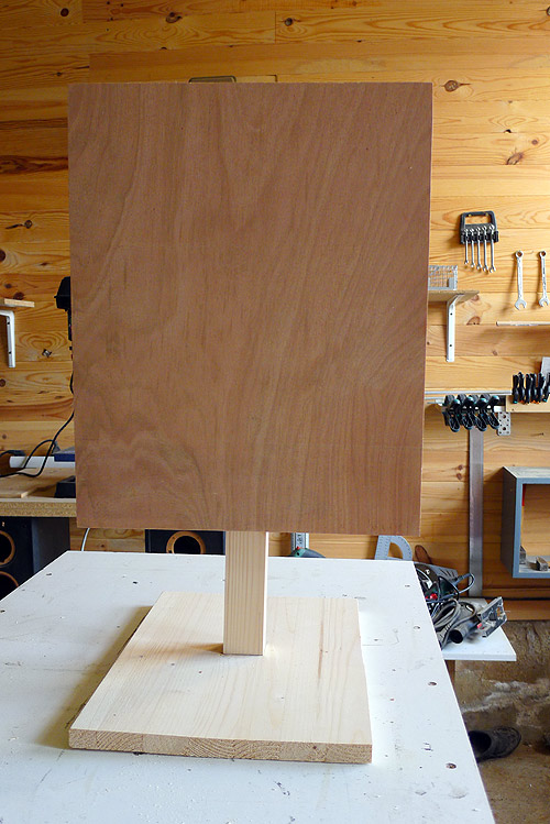

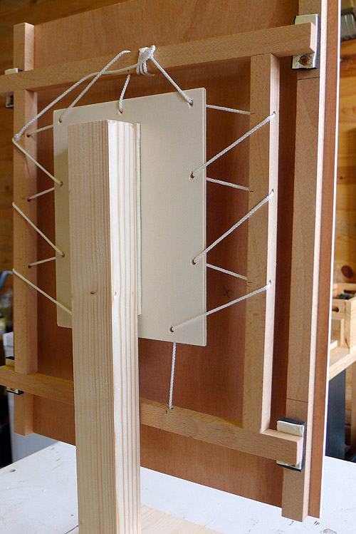

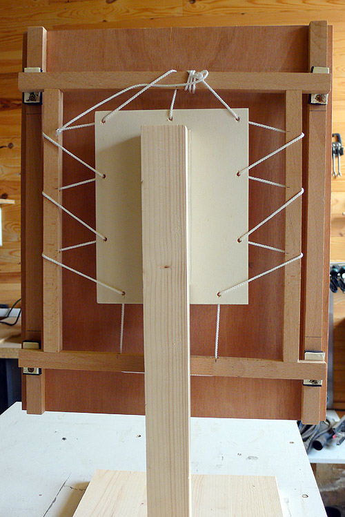

Ca marche et ca fait quasiment de la musique..
J'ai installé un exiter équilibré Dayton DAEX32UT.
Le panneau de cp (5mm) fait 36x45 cm (largeur = 4/5 de la hauteur), le moteur est placé à 2/5 de la largeur et 3/5 de la hauteur, pour favoriser une réponse sans trop d'accidents, par réduction des ondes stationnaires.
Les mesures montrent une réponse que je n'espérais méme pas, linéaire de 200 à 6000 hz, puis baisse linéaire (sans accident notable) d'environ 6 db jusqu'à 20000 hz
Je ne parle pas du grave, le panneau est trop petit, trop lourd, le moteur pas assez puissant.
Evolutions : un panneau de 2 mm (incurvé) au moins deux fois plus grand, plus léger, épicéa sitka, red cedar, Engelman.. Le conseil d'un luthier sera le bienvenu.
Moteurs : 2 pour le grave/medium (méme position) et un pour l'aigu (méme position mais à l'opposé).
Liaison : elle se fera par l'intermédiaire d'une piéce oblongue (voir le Soundboard), plus courte pour l'aigu.
Découplage : utiliser des amortisseurs style "pot d'échappement auto", platine support avec tendeurs.
Sensibilité : j'ai noté une différence jusqu'à 12 db entre une membrane libre et la méme mais fixé sur un cadre.. Par comparaison, je suppute une sensibilité assez importante (et avec trois moteurs), disons 93/96 db avec un panneau de 3200 cm° .
Pourquoi ca marche : la structure de l'épicéa est quasiment en "nid d'abeille", les panneaux ne sont pas débités de façon traditionnelle comme pour les planches, mais sur un axe qui est le coeur de l'arbre.
Phil.

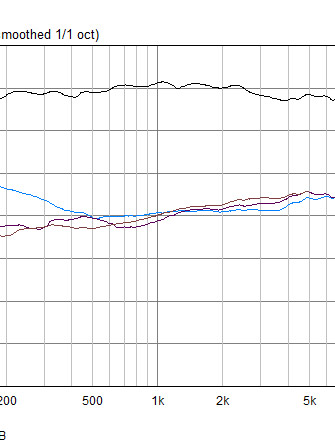

Les TS (incomplétes) :
la courbe incomplète aussi :
Avec mon petit bricolage, j'ai validé le principe de fonctionnement et trouvé des évolutions..
Maintenant, de là un construire un hp qui fasse de la vraie musique et avec une sensibilité correcte, il peut se passer des années en études..
