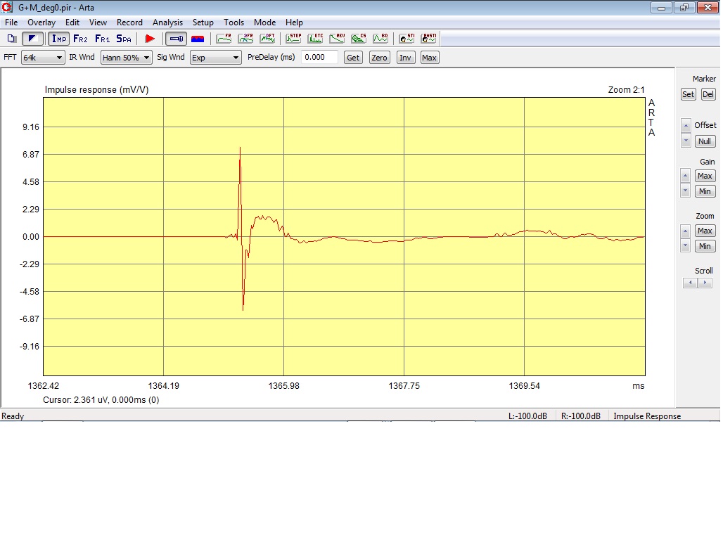

Après un premier examen du fichier pir, l'avance du grave est de 0,2 à 0,25 ms. Il faudrait donc avancer le pavillon de 7 à 8 cm environ.
Par ailleurs, on ne retrouve pas sur cette mesure les pics de réflexion observés sur les précédentes. Qu'est-ce qui a changé dans le protocole de mesure ?
Pour visualiser correctement phase et GD, il faut paramétrer l'échelle (bouton "set" dans la partie droite de l'écran). Il faut cependant avoir déplié la phase au préalable. Dans la fenêtre qui s'ouvre lorsqu'on clique sur FR, on aperçoit en bas 4 boutons : M, M+P, Ph, GD. Lorsqu'on ouvre M+P, on clique View/unwrap phase, les boutons Ph et GD donnent alors l'aperçu recherché.
Sur ces deux fenêtres, on a également accès respectivement aux vues de minimum phase et d'excess group delay, ce dernier plus aisément exploitable à des fins d'alignement.
Pascal

Vu le doc.
Pas de commentaire supplémentaire : la compression est inversée et un peu en retard sur le grave (voir plus haut).
Pour la courbe de group delay, pour la rendre exploitable vraiment, il faut la dilater fortement : cliquer sur "set", et donner les valeurs 6 et 4 aux deux champs proposés, ça change tout... Intéressant aussi de sortir la courbe d'excess group delay.
Pascal

Bonsoir
Si le résultat auditif plaît, il ne faut surtout rien changer.
Je me méfie personnellement beaucoup des comparaisons de type "3D" pour une restitution issue de deux sources seulement...
Une image stéréophonique doit être stable, et confortable, ce qui nécessite selon moi d'une part une bonne identité de réponse entre les voies, et d'autre part une directivité suffisamment faible et homogène aux raccordements entre voies.
Pour le reste, on peut parler de précision, voire de résolution. Un système bien calé confère cette intelligibilité, et contribue ainsi à la perception de l'image stéréophonique.
La superposition des pics d'intensité des transducteurs ne correspond pas selon moi à la réalité physique d'un instrument. Lorsqu'un son est émis par un instrument, la fondamentale comme les harmoniques démarrent en même temps. C'est donc le calage des t0 qui importe.
Sur les relevés de Dominique, on a toujours ce décalage amont du grave, de 0,2 à 0,25 ms environ. De toute façon, le juge de touche, c'est la réponse impulsionnelle elle-même, et celle qui est reproduite n'est pas fidèle.
Mais, une fois encore, si c'est bon, il ne faut rien changer.
