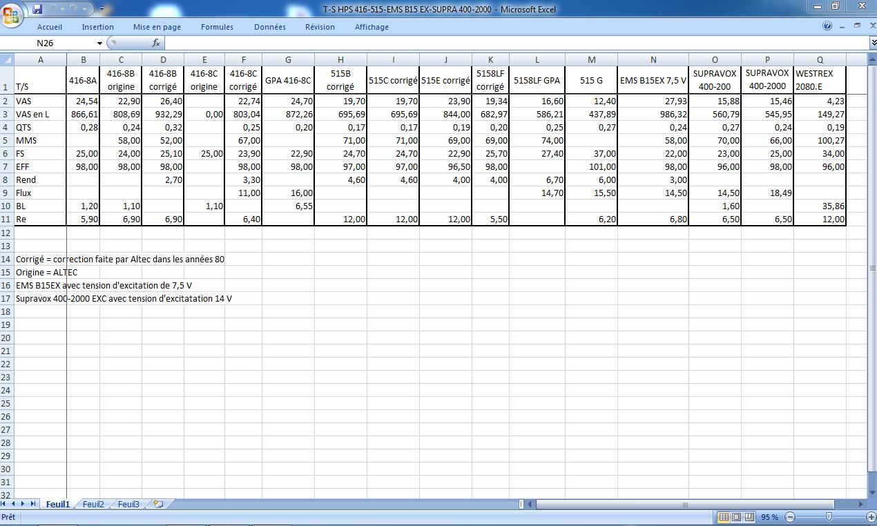

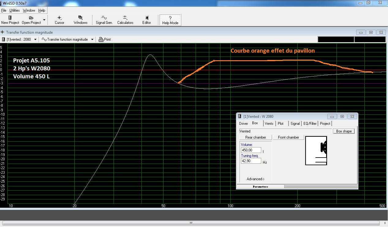

mais le VAS du W2080 ne lui permet pas de s'intégrer convenablement dans une très grande enceinte sans avoir une surtension de > à 4 dbs selon les fréquences de coupure basse choisies.Sad
iL y a, sur ces courbes typiques, un trou juste avant qui est en partie comblé par le pavillon mais là cela va être très difficile.
J'ai donc essayé avec 2 hp's W2080 par enceinte, ce qui réduit le volume par 2. C'est encore trop....
Je retransmets également l'étude des T/S de tous ces HP's avec l'ajout du W2080.
A réfléchir, as-tu les T/S de ton HP à suspension carbon ou autre choix ?

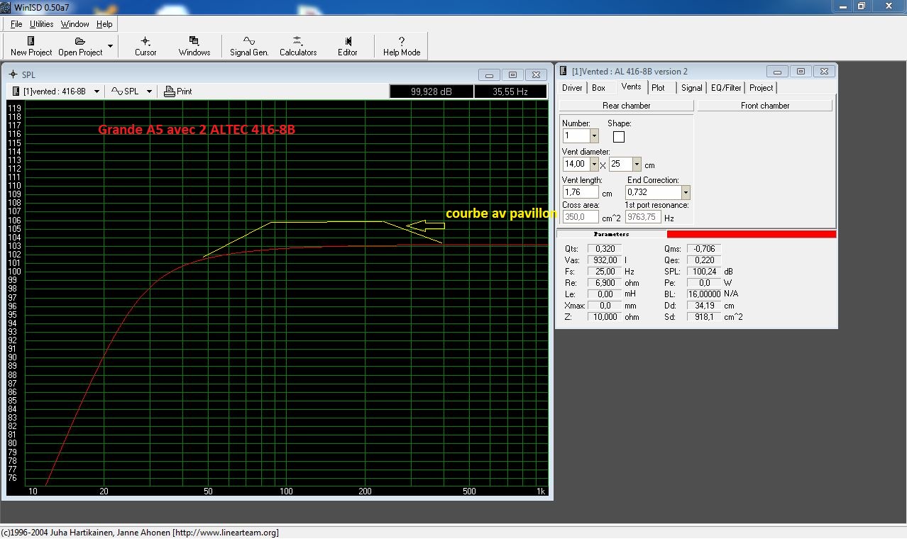

Nous obtenons de bien meilleurs résultats avec les 416-8B ce qui est normal au vu de leur grand VAS.
Tout d'abord je suis parti des nouveaux paramètres ALTEC revus en 1980 par eux-mêmes avec un BL de 16 originel.
Ce qui donne un nouveau SPL de 100 dbs pour un HP.
Ci-joint la courbe qui n'est pas mal pour 900 L.

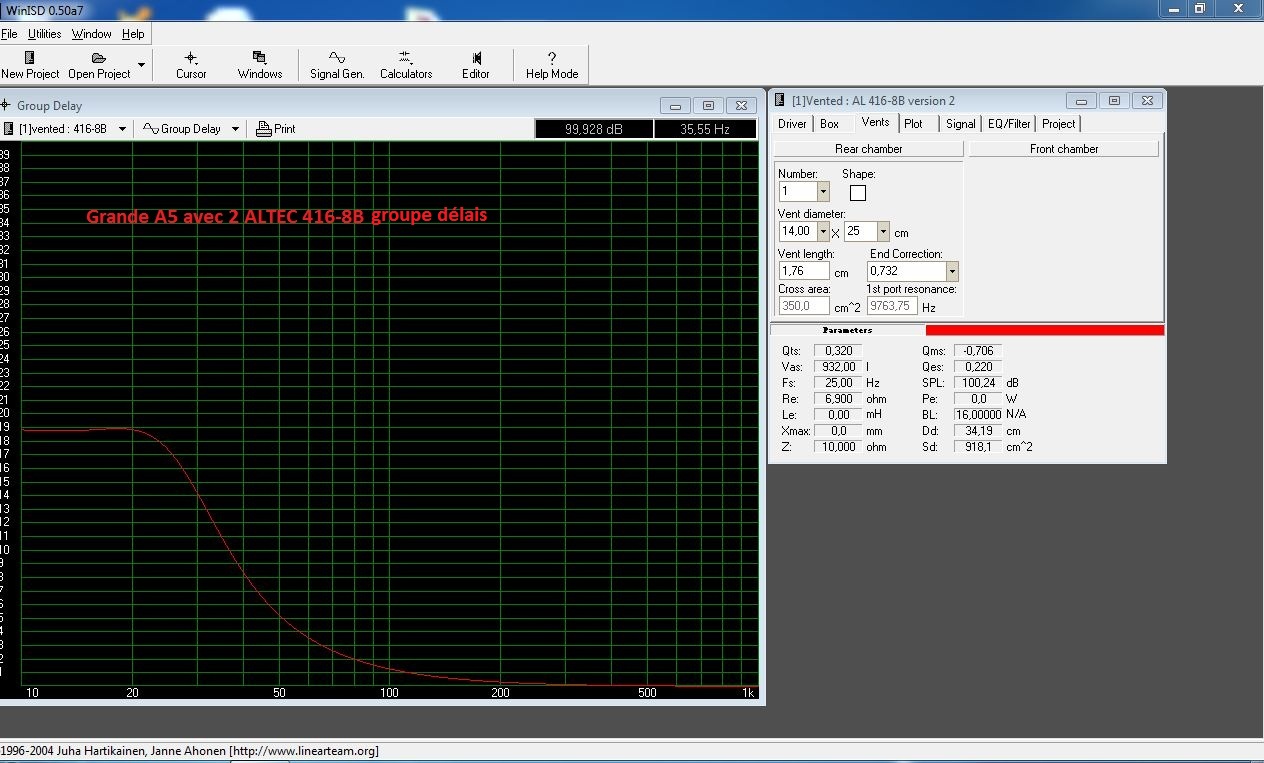

La courbe de groupe délai a une belle bosse mais que j'ai volontairement poussée dans le bas du spectre pour éviter la remonté de celui-ci dans les fréquences audibles.

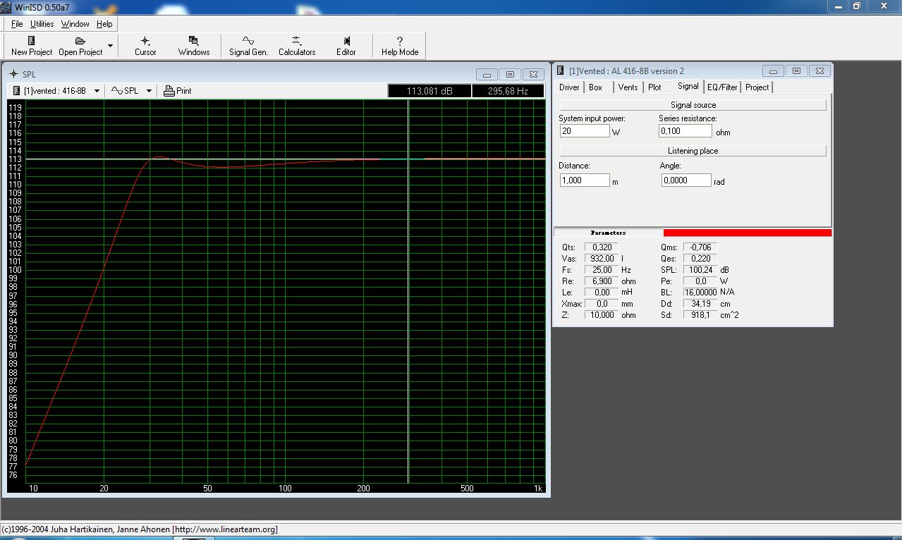

Puis pour 20 watts le niveau SPL de 113 dbs confortable.

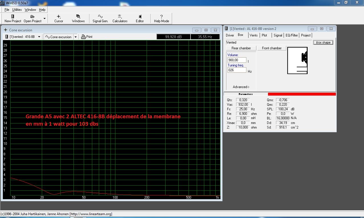

#45
RE: Grande VOT
Suite,

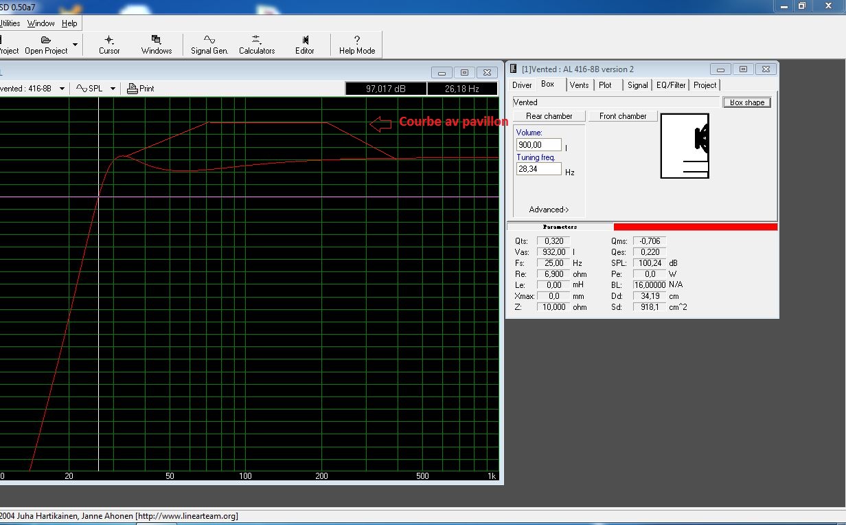

Simulation avec 2 hp's.
La courbe hors pavillon est parfaite.
Celle du groupe delai idéale.
Le déplacement du cône est très faible pour 103 dbs. Cela laisse présager un niveau de THD extrainement faible.
Une grande enceinte à tout point de vue.
Cordialement.

tes parametres dans ton tableau (message 42) sont en grande partie erronnés.
en particulier les vas sont presque tous trop grand,peut etre du a une mauvaise conversion cubic feet/ litres.
http://calculator-converter.com/converte...ulator.php
les vas des 416 8A, 8B et 515B sont autour de 700/750l.
seul le 416A tourne autour de 900 litres.
il y a des problemes de qts souvent trop petit
le 515 c n'est pas un equivalent du 515B, voir la fiche gpa. (il n' a quasiment pas été produit par altec)
il ya une erreur partiel de colonne entre le flux et le bl (c'est pas bien grave mais pour celui qui a deja du mal a suivre)
je n'ai pas tout regardé je te laisse le soin de faire l'inventaire.

Attention les T/S des Hp's ALTEC ont tous été contrôlés et modifiés par ALTEC dans les années 80's avec des moyens de mesures plus modernes. Ce fichier est téléchargeable sur GPA ou AUDIO héritage.
D'autres parts et après contrôle, les Hp's GPA n'ont, pour la pluspart, pas tout à fait les mêmes paramètres que les originaux.
Pour les M3 / FT 3 j'ai utilisé 1 M3 = 35 et des brouettes FT3.
Mais je vais recontrôler le fichier entièrement.
Pour le volume je referais une simule avec 650 L avec un 416, mais le W2080E ne collera pas.
Cordialement.
#50
RE: Grande VOT
Bon le Cub F en litre j'ai pas pris la bon rapport sur le net.
Merci François.
Pour le reste je retélécharge le fameux fichier des T/S corrigés par ALTEC et je contrôle.
Et je refais les simules exactes, mais déjà des VAS plus petits ne[/b] vont pas dans le bon sens.
