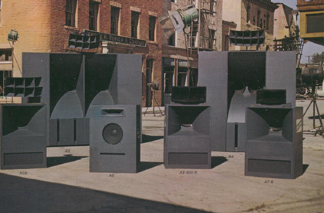

- Touts les VOT sont sur cette photo. Tu veux les plans de laquelle ?
RE: Grande VOT
Merci à tous pour vos réponses !
Non Dominique, elles n'y sont pas toutes, on ne voit pas cette H110 qui a bien été identifiée par PFB et Archib170.
Je n'ai jamais vu les dessins côtés sur internet mais on m'a dit(est-ce vrai...) que c'était "la" VOT !
