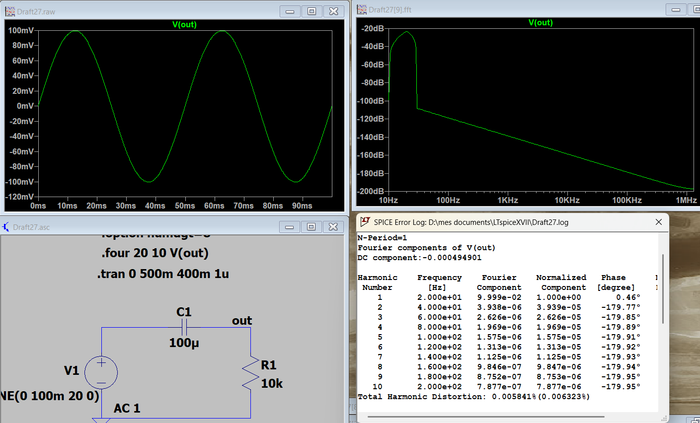

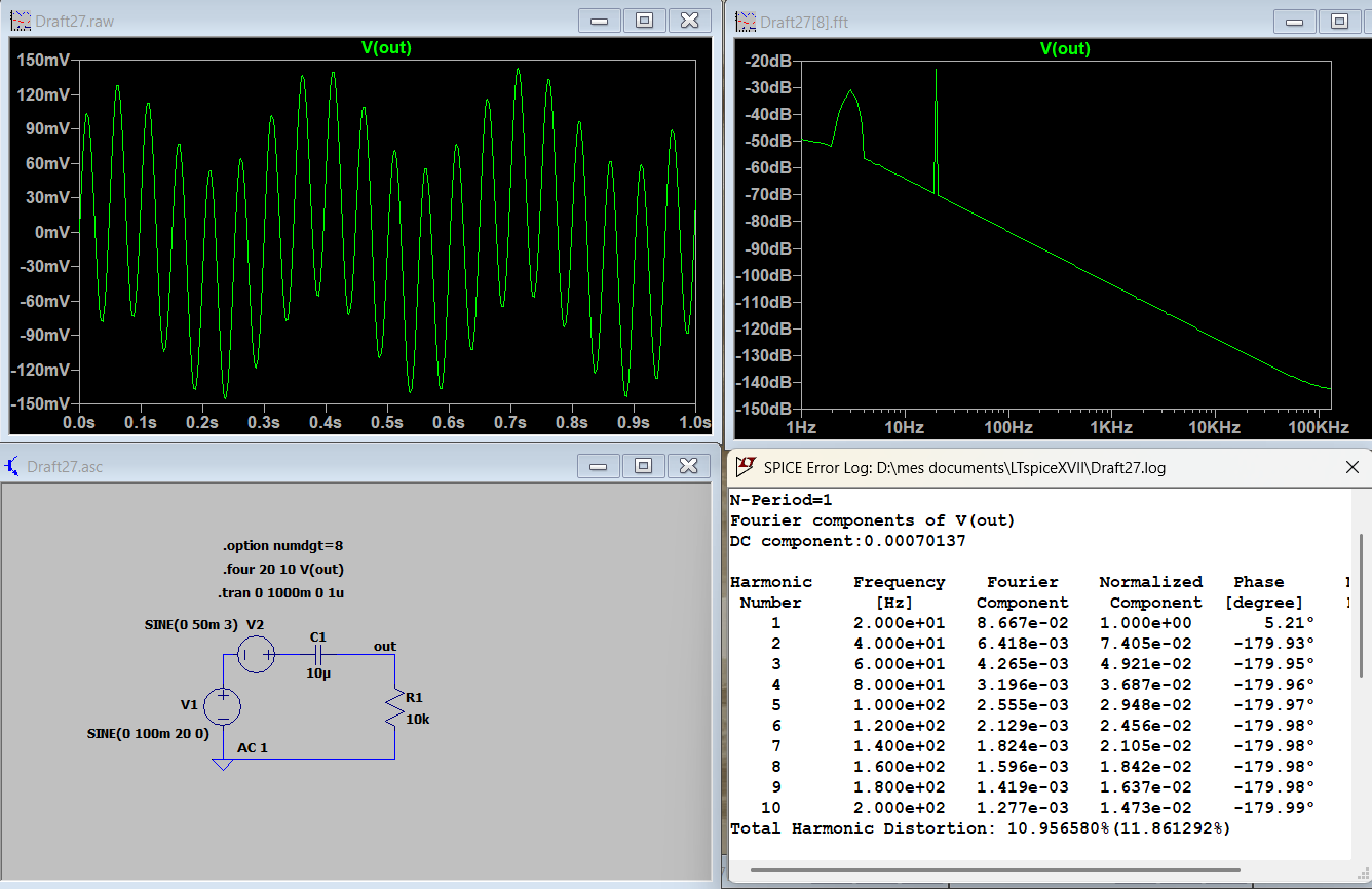

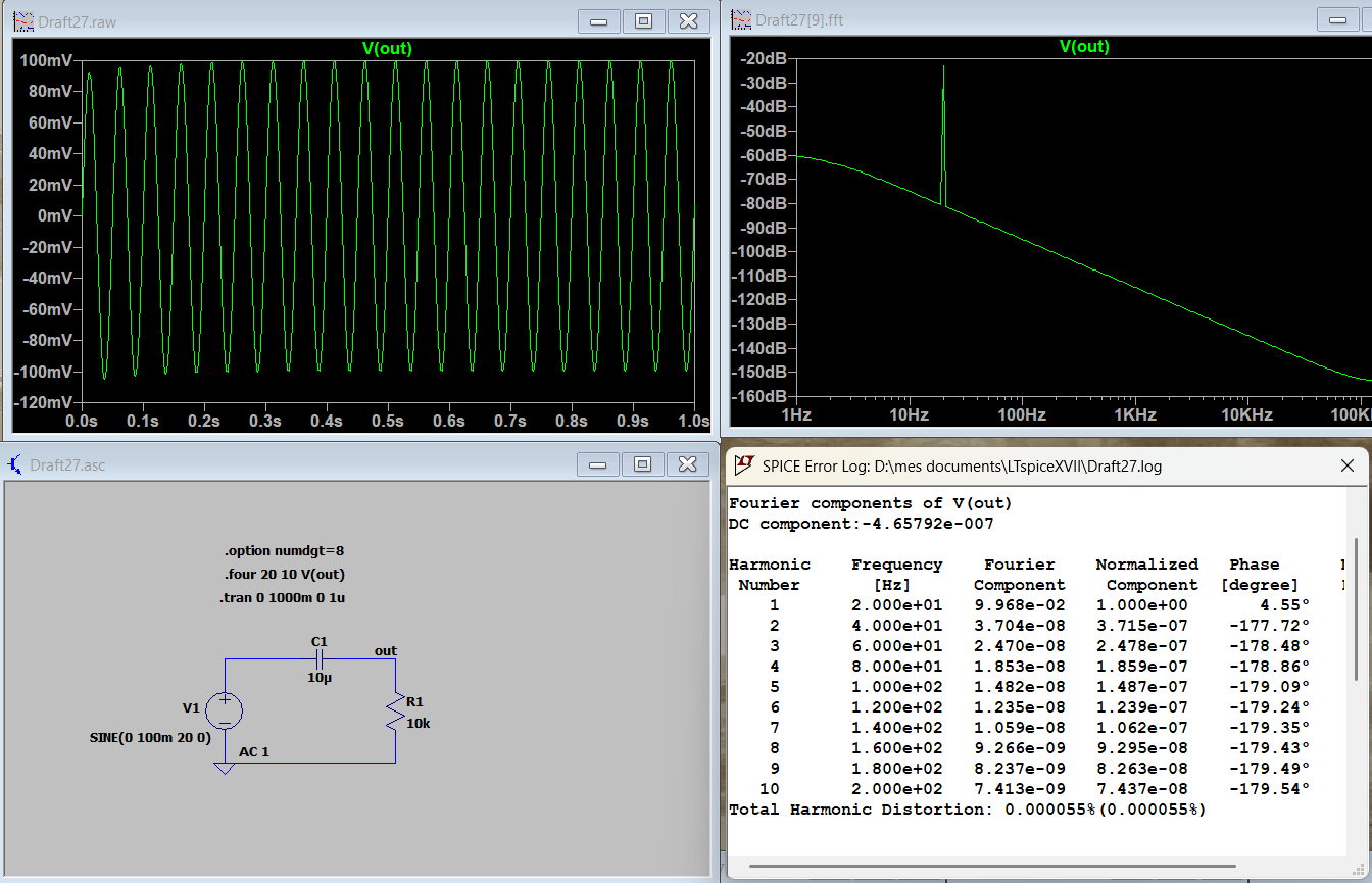

L'étude de Jacquese m'a un moment convaincu, mais en refaisant les mêmes test avec LTspice, j'obtiens un résultat différent. Je me demande si cette distorsion simulée n'est finalement pas un artefact du simulateur lui même. En tout cas, je n'arrive pas à montrer qu'avec une capa plus grosse, la disto est plus faible aux fréquences basses...
C'est pas scientifique tout çà, j'en conviens, mais çà me laisse perplexe.
Ci dessous une simulation avec C=10µF, R 10 kHz et F=20 Hz. Je conserve la premiere alternance, où on voit le phénomène de stabilisation. La distortion est quasi nulle:
La même configuartion, mais en superposant un signal d'entrée à 3 Hz V2 = V1/2 (configuartion où "l'enveloppe" n'est jamais stable). Toujours pas de disto sur le graphe FFT, mais l'error log en affiche une sévère:
Pour l'histoire, je reprends la config 1 avec une capa de 100 µ, pas de de disto, mais l'error log en calcule une faible
Désolé pour la taille du message, les images sont un peu trop grandes.
Si je simule sur une période plus longue, mais je ne garde que les deux dernières alternances pour l'analyse (je supprime le ramp up), avec 10µ la courbe FFT est peu précise, ne montre pas d'harmoniques, et l'error log calcule une disto:
Et enfin la même analyse avec une capa de 100µ: même graphe FFT, error log calcule une disto un peu plus faible que l'analyse précédente.
