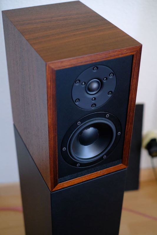

Sur mon petit système dans 25 m2 pour une écoute à bas volume à une distance de 3,5 mètres j'utilise en médium le petit MOCA M100FR01 rendement 89 db et ça marche très bien.
Évidement pour plus de SPL surtout avec du bas médium qui pourrait "porter plus loin" il faut des cônes plus grands et c'est là que ça se complique !
Entre le casque circum auriculaire et le gros système il y a le petit système pour lequel le petit cône marche bien (les compressions ont trop de rendement pour cet usage avec peu de SPL).
Sur ce petit système écouté à bas volume ce qui manque le plus c'est l'ambiance du grave en effet le 25 cm et manifestement trop petit, bien sûr il est beaucoup plus généreux qu'un casque circum auriculaire qui même lorsqu'il descend à 20 hz reste incapable de créer l'ambiance, le ressenti (sauf pour ceux qui aiment une écoute "analytique") .

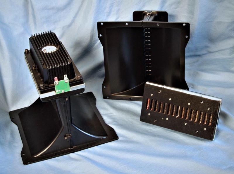

Par hasard, quelqu'un aurait il travaillé avec l'AMT200P ?
A plus
André
Messages : 2.575
Sujets : 110
Inscription : 21/11/2012
RE: Reflexion sur une nouvelle enceinte avec 46 cm
(30/01/2025-13:50:43)AndréJ a écrit : Re'
A plus
André
Ce serait pour l’utiliser à la place de la compression ?
Ca me semble une bonne idée, si cet isodynamique tient les promesses de sa fiche technique !
Il s’intégrerait facilement au pavillon que tu envisages !

Ce serait pour essayer juste avec le 30 Altec à partir de 1200 Hz, pour voir, avec son petit guide carré.... Pour se faire une idée.
Juste un truc comme ça.... ça m'a l'air conçu pour ça.
