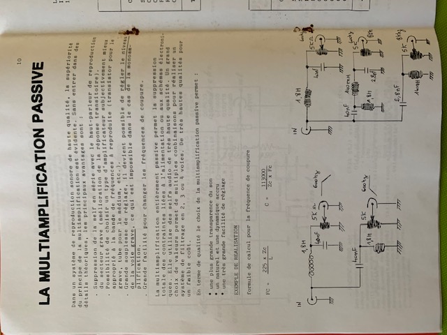

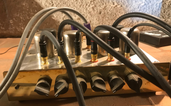

1 image trouvée sur un forum que tu dois connaître https://forums.melaudia.net/index.php
Et ma réalisation.

Question:
- pkoi 40nf (0.04ùf) ?
- sur les potas y a ecrit 5ko ?
#49
RE: filtre Focal 10c01 / tad 2001
(11/02/2024-15:18:10)péd a écrit : Question:
 C'est cette valeur qui donne un Butterworth 12dB/oct à 600 Hz avec 1,8 H sur charge 5 kΩ.
#50
Ok mais pkoi prendre 5k oh alors qu'on est sur du 5 oh ? pour voir si le lecteur est reveillé ?
et puis 600hz c'est trop bas pour mon m.klug
sinon c'est du buttermachin a 12db classique, aucune recette miracle sauf qu'il parte sur 5oh
alors que mes calculs etaient sur 8 oh, je note !
