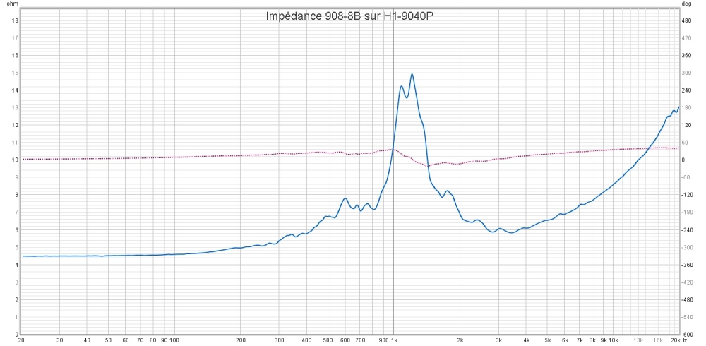

J'ai finalement utilisé ma carte son Focusrite pour relever les impédances et tant qu'à faire j'ai fait les 3 haut parleurs. Les mesures sont des pdf dont on doit renommer l'extension en mdat. Je joins également la réponse en fréquence de ma 908-8B (fichier aigus-120cm-apres-filtre, extension à renommer en frd)

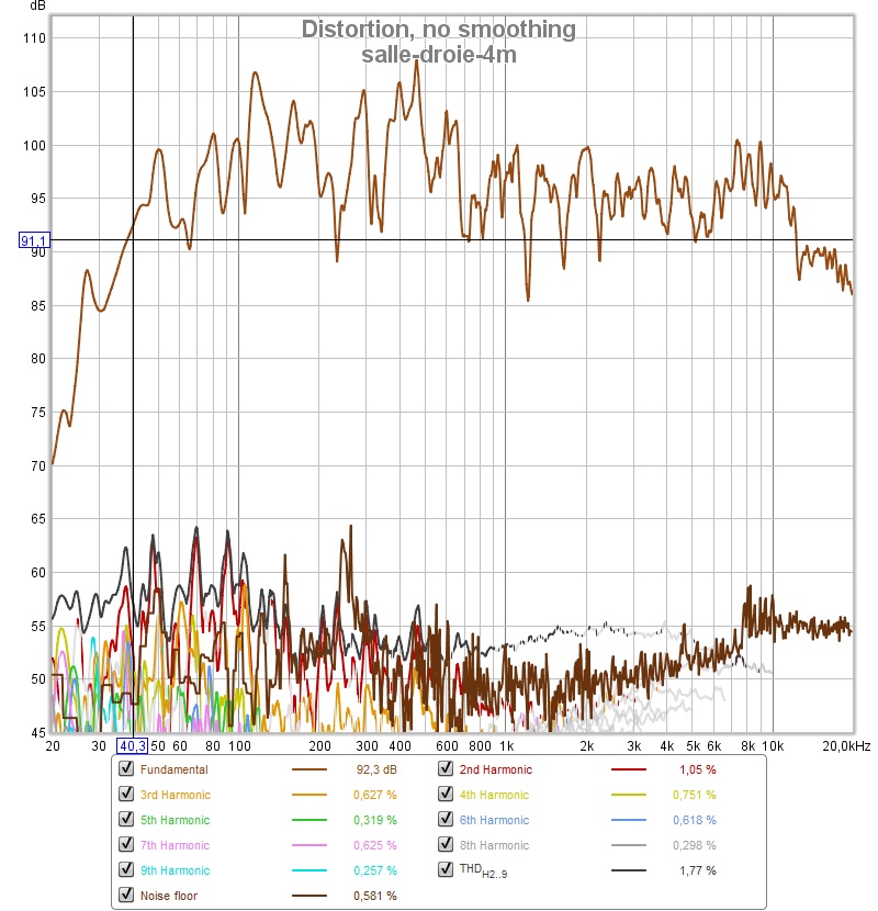

Je te joins la courbe de réponse et de distorsions de mes enceintes droite et gauche au point d'écoute c-à-d un canapé clic-clac  (matelas épais) à 4 mètres.
La pièce audio-vidéo est dédiée et elle fait 3,60m x 6,2m  le canapé est à 4 m des enceintes + la profondeur des enceintes il reste donc environ 1,3 derrière le canapé jusqu'au mur du fond.
 (il y a le meuble hifi le long du mur de droite ).
L'onken est avec les 6 évents ouverts (je ne vois pas le besoin d'en boucher deux)
Tu remarquera  qu'à  39,2 hz (c'est là qu'était le curseur au moment de la photo) il y a un peu de distorsion et un peu de Noise-floor  (rien n'est parfait) enfin je n'utilise pas un micro de mesure mais un RODE M3.
Petite remarque sur la courbe d'impédance de ton Onken seule tu as  une fs est à presque 60hz cela me semble bien haut (il faudrait que que regarde sur les miennes).
Denis,

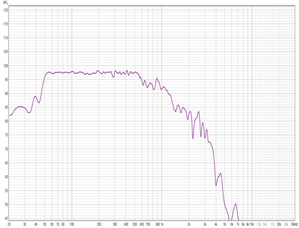

Merci pour tes mesures. Difficile à comparer, ta mesure est à 4m et la mienne à 1,2m. Les accidents de ta courbe sont accentués par l'éloignement. Néanmoins, on devine un petit accident vers 200 Hz. Tu coupes à quelle fréquence ? J'ai fait une mesure en champ proche (le filtre coupe à 600Hz) et là pas d'accident :
C'est peut-être du à l'effet de la face avant du baffle.

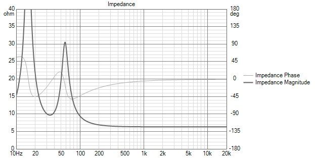

Citation :Petite remarque sur la courbe d'impédance de ton Onken seule tu as  une fs est à presque 60hz cela me semble bien haut (il faudrait que que regarde sur les miennes)
Oui, tu as raison. Mais la première bosse est autour de 16hz. Je n'ai pas fait de smoothing sur la courbe, c'est pour ça que l'impédance monte très haut. En simulation avec VituixCAD, ça donne ça :
