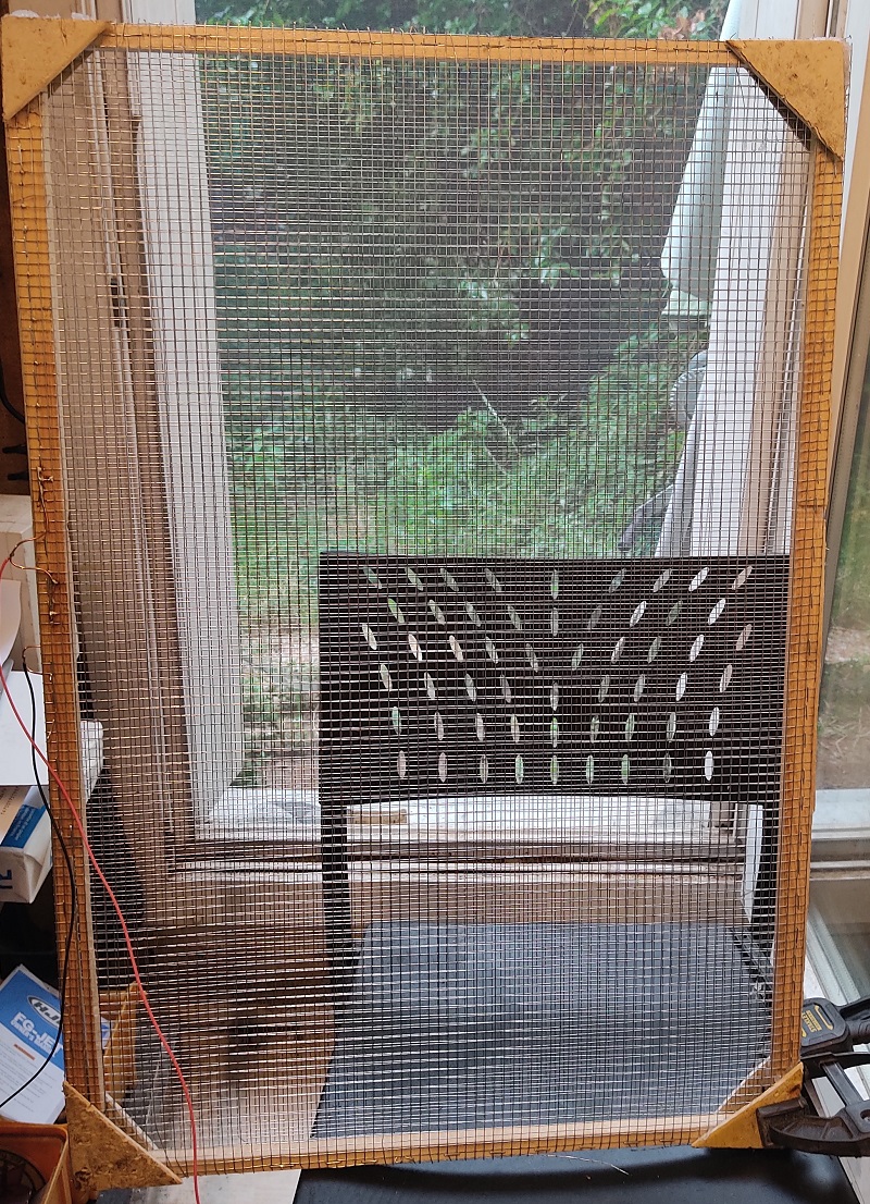

mustiquaire fibre sur la portefenetre jardin mais toujours qq mustique rentre par une porte ou un trou, un killer HT neon UV fait son travail
mais je suis maintenant armée pour

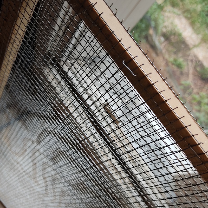

un cadre 75X 50cm deux decoupe grille acier zinquée

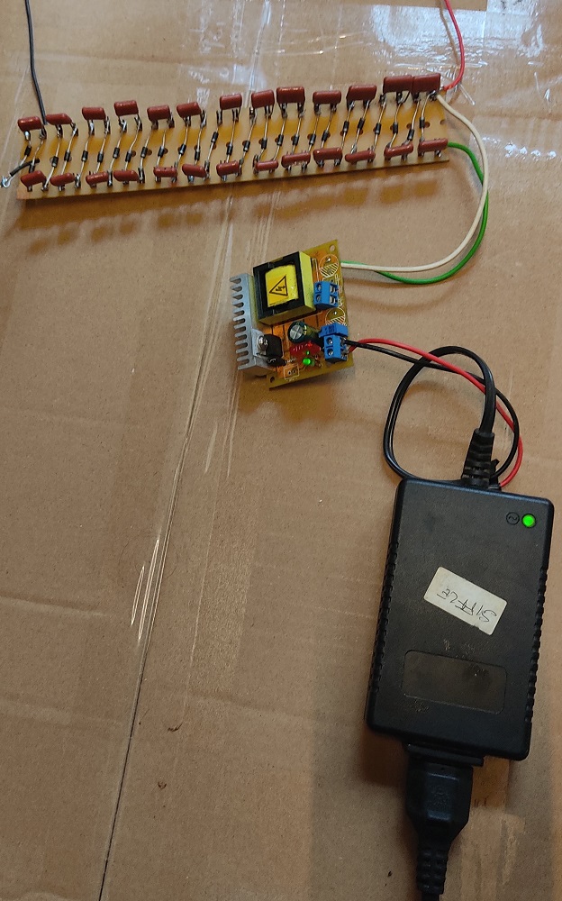

un    smps 400V 58Khz et un multiplicateur tension en cascade
depuis plus de problemes, ca doit etre l'ozone plus de mustiques de tout dans l'atelier
se c'est le cas deux barrettes isolantes des clous a la cloueuse a la place de la grille
10K Volts et je pourrais profiter enfin du jardin!!!

tu as réussi à faire une "cage de Faraday tueuse" Wink ...si tu touches la grille, t'es cramé (vu par un moustique)...tout ce qu'on aime...à quand le "dôme électroprotecteur" ? Big Grin

la cage produit de l'ozone car c'est deux grilles HT + et - en opposition avec un gap +- 1cm
