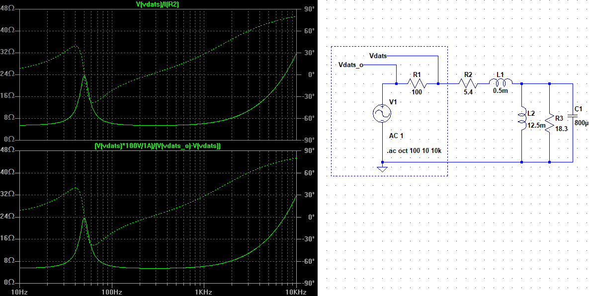

#45
RE: courbe impédance
Le Dats faisant appel à un boitier de mesure, il est difficile de savoir comment sont réparties les fonctions de calcul.
Je dirai, a priori, que le boitier ne fait que l'acquisition du signal et le logiciel du PC les calculs. A partir de la mesure de la tension et du courant, le logiciel calcule le rapport des FFT qui donne l'impédance complexe. De cette impédance complexe est calculé l'amplitude (racine carré de la somme des carrés des deux composantes) puis la phase. On utilise généralement la fonction ATAN2 pour la phase qui calcule directement l'angle entre -pi et pi : https://fr.wikipedia.org/wiki/Atan2
La phase du graphique donnée par Nicolas sortant de la zone -Pi - Pi, ce qui a priori impossible si la fonction ATAN2 est utilisée, suggère peut-être qu'un autre calcul est effectué.

(12/02/2022-16:22:50)calculette a écrit : d'où ma question de quelle phase parle-t-on ?
C'est pourtant simple, Nicolas nous interroge autour du tracé en fréquence d'une impédance électrique de haut-parleur, avec magnitude électrique et phase électrique.
  • Le haut-parleur à l'air libre et avec la méthode de la masse ajoutée, cela permet de déterminer les paramètres de Thiele et Small nécessaires à la conception de l'enceinte à associer.
  • Le haut-parleur dans son enceinte, cela permet de mesurer l'impédance à intégrer dans un projet de filtrage passif.
(02/02/2022-18:56:56)nicolasd a écrit : Bon à priori c'est un soucis avec le pc, avec un autre la courbe a une allure normale ...
Bonjour Nicolas,
As-tu essayé un export de .frd (ou .txt) d'un PC qui affiche correctement, vers un PC qui affiche (ou calcule) de façon incorrecte ?
En pièce jointe, le fichier de mon SB29NRX en clos, exporté après mesure de mon e-book XP avec hard et soft V1. Il s'affiche correctement sur un PC W10 avec soft V3.
.txt   SB29_40Litres.txt (Taille : 11,42 Ko / Téléchargements : 182)
Jean-Marc.
(11/02/2022-19:54:10)PFB a écrit : Tu vois un courant qqpart?
Oui, d'ailleurs la Rsense interne de 100Ω est là pour le mesurer.
Jean-Marc.
(en mode oscilloscope, une charge de 100Ω donne un rapport 2 aux amplitudes entre voie de référence et voie de mesure)
