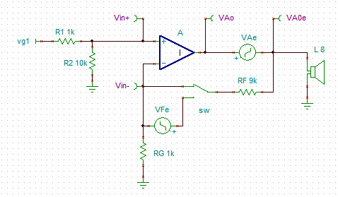

Post #28 de ce fil, je propose ceci :
"Si je ne me trompe, toute distorsion que présente la dite résistance du réseau de contre-réaction sera amplifiée par le gain en boucle fermée alors que toute distorsion émanant des résistances incluses dans la boucle sera atténuée par le gain de celle-ci.
Est-ce que je commets une erreur de raisonnement ?"
J'ai fait un petit schéma pour illustrer le problème.
En simulation, un amplificateur ou une résistance peuvent être vus comme la mise en série
d'une partie idéale et d'une source de tension représentant la distorsion :
vg1  source du signal à amplifier.
in+  entrée directe.
in-  entrée inverseuse.
R1    résistance du raccord à la source du signal.
R2    résistance de polarisation en courant continu de in+.
Vin+  tension sur l'entrée directe.
Vin-  tension sur l'entrée inverseuse.
VAo  tension en sortie de l'amplificateur sans erreur.
VAe  tension équivalente à la distorsion introduite par l'amplificateur.
VAoe  tension d'exploitation avec distorsion à la sortie de l'amplificateur.
L    charge à la sortie de l'amplificateur; elle est en parallèle avec
      celle du reseau de contre-réaction RF, RG.
RF    résistance entre la sortie d'exploitation et l'entrée inverseuse.
VFe  tension équivalente à la distorsion introduite par RF.
RG    resistance entre sortie inverseuse et masse.
        RF + RG
Vin- = ---------.VAOe
          RG
Avec l'introduction de la distorsion VFe par la résistance RF :
        RF + RG
Vin- = ---------.(VAOe + VFe)
          RG
Idéalement, l'entrée in+ devrait ne recevoir rien d'autre qu'une
fraction  de la tension  de sortie VAoe, comme c'est le cas avec
le contact du commutateur vers le haut.
Mais cette fraction est entachée par une fraction de la tension
due à l'imperfection de la résistance RF quand le contact est
vers le bas.

(09/05/2021-13:53:55)forr a écrit : Post #28 de ce fil, je propose ceci :
C'est pas loin, ton calcul donne l'erreur ramenée sur l'entrée. Pour l'avoir en sortie il faut la multiplier par le gain de l'ampli.
Au signe près elle est inchangée, elle n'est pas affectée par la contre réaction.
joël
