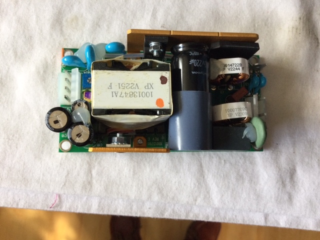

Plutôt que d’utiliser deux enroulements 10v du transfos principal, qui pompent 7 ampères, avec redressement diodes point milieu plus une capa, on passe chez XP Power série industrielle (100€ Livrée). La série médicale/aviation est hors budget (160€ !).
C’est qd même une PFC, techno hdg pour smps.

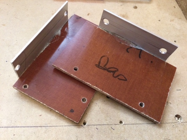

Fabrication de supports d’alims pour les insérer ds l’ampli 845.

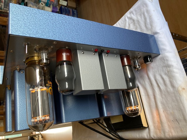

(07/05/2024-19:55:43)gillougillou a écrit : Après branchement, électriquement tout va bien, le son est chouette, mais un bon ronron ds les HP.
Curieusement, ça fait plusieurs rencontres avec de beaux Japonais qui ronflent.
Peut être bien le chauffage 845 ?
Un essais filaire avec des alims de labo extérieures le confirme, le ronron  devient très faible.
Une greffe au bloc s’impose.

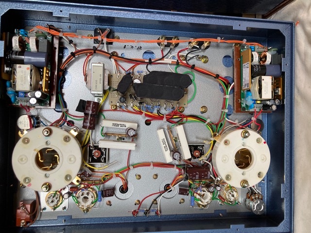

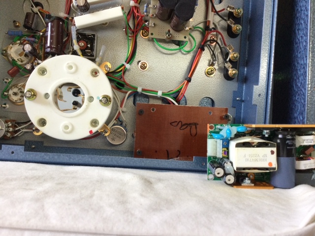

Fixation supports ds le dit ampli
Pose et câblage alims filaments 845

Résultat ok , rien de renversant, mais le son de ce 845 fait maintenant plaisir à entendre.
