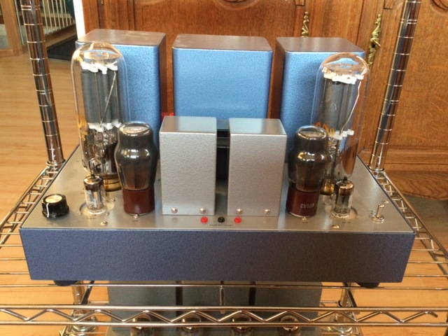

Journée dépannage, il y a des amplis qui attendent mes bons (ou mauvais !) soins depuis longtemps.
Commençons par un 845 A2 20watts sous 500v polar 120ma avec inter-étage, 6L6 triodée, Ecc82 ; un semi-kit typiquement Japonais qui fût bien lourd à ramener.
J’ai fait pire….
Gilles :-)
RE: 300b et grosses copines
Après branchement, électriquement tout va bien, le son est chouette, mais un bon ronron ds les HP.
Curieusement, ça fait plusieurs rencontres avec de beaux Japonais qui ronflent.
Peut être bien le chauffage 845 ?
Un essais filaire avec des alims de labo extérieures le confirme, le ronron  devient très faible.
Une greffe au bloc s’impose.
Gilles :-)
