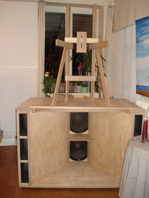

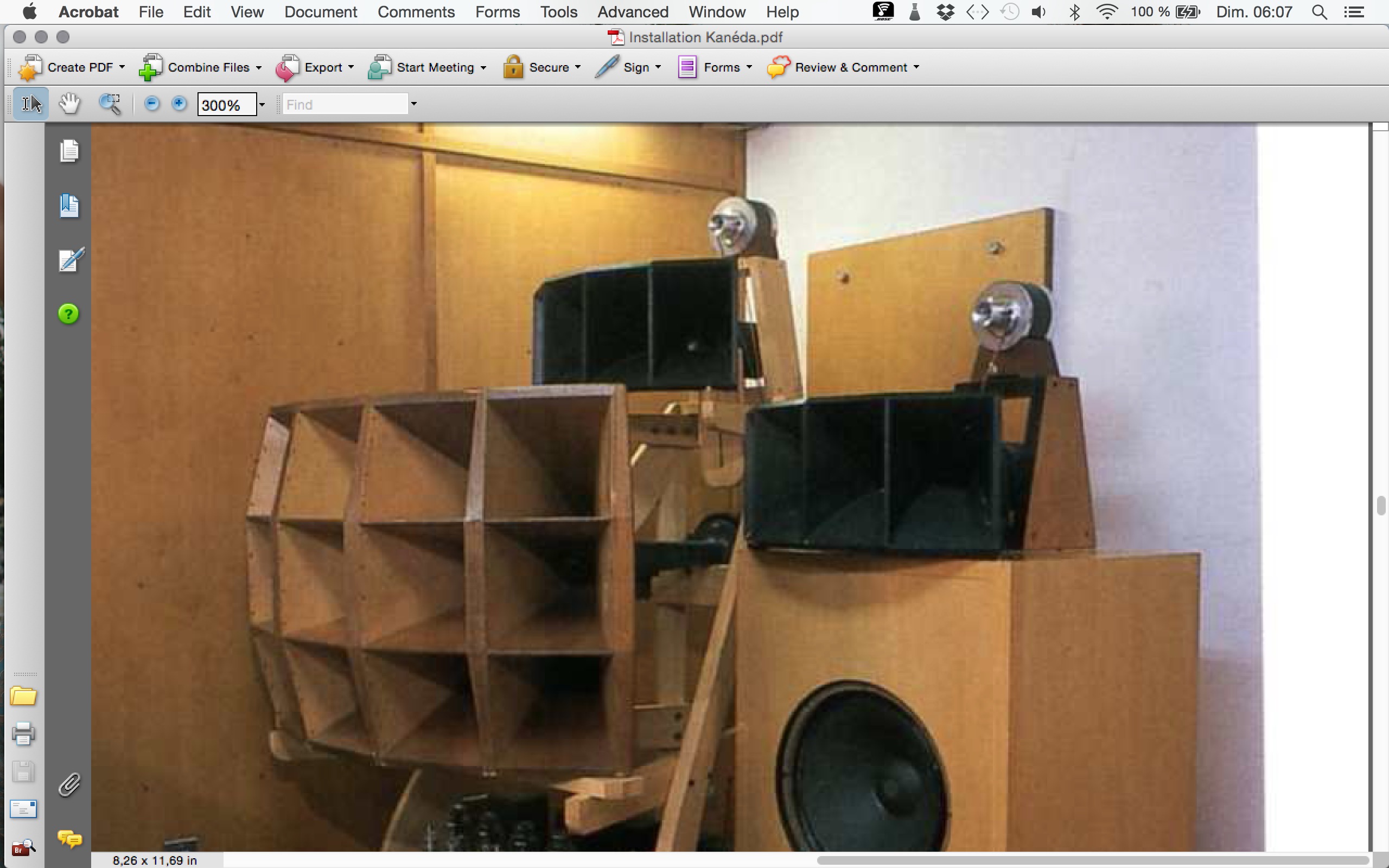

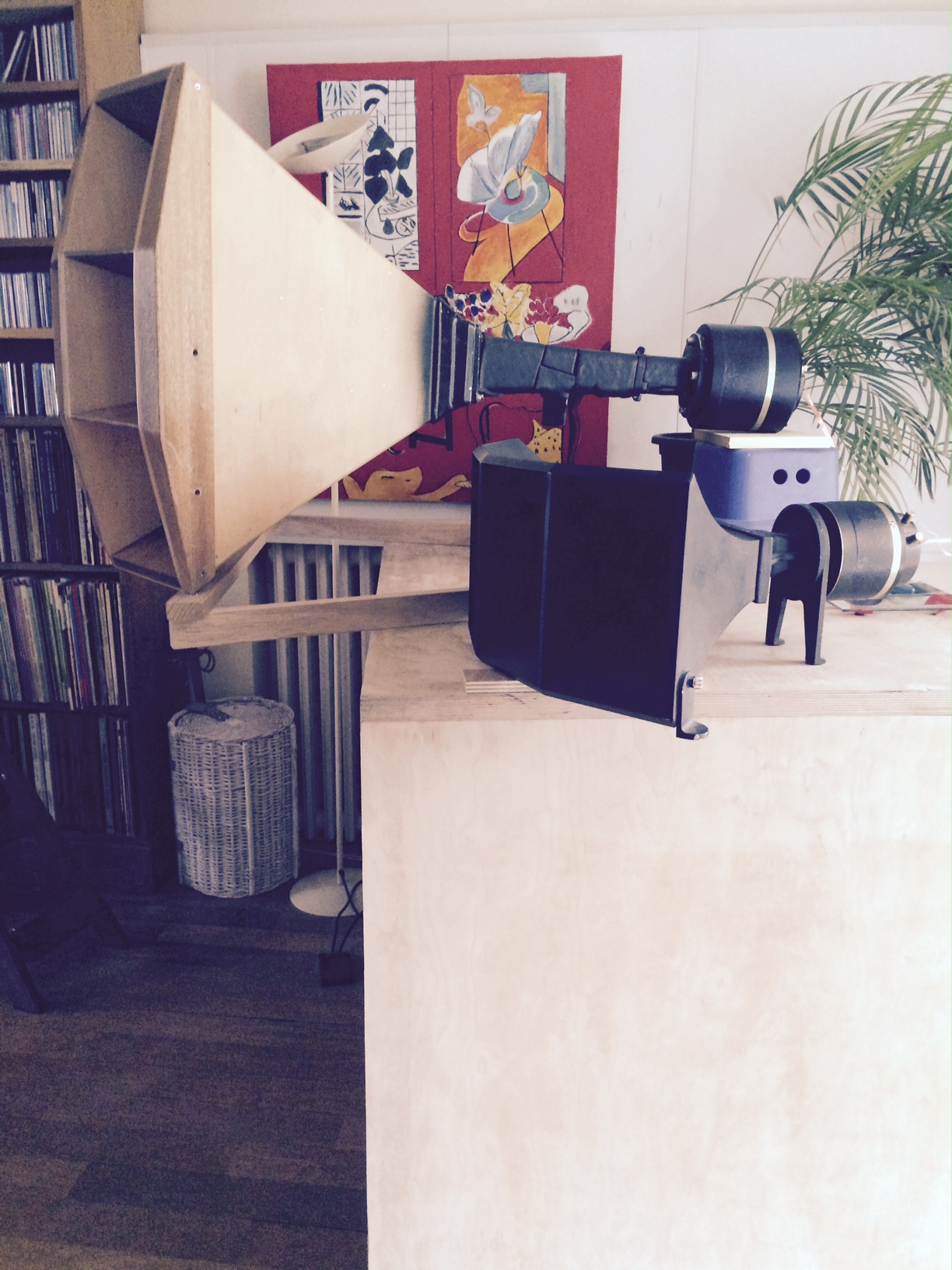

Je me questionnais à savoir comment j'allais placer le tweeter en rapport au pavillon dans mon ensemble en 3 voies. Dans l'article original de la petite Onken dans l'Audiophile, il me semble que Jean Hiraga suggérait un positionnement où celui-ci est à côté du pavillon. Par contre, j'ai de la difficulté à me faire à l'idée de désaxer l'ensemble. Bref, j'ai eu l'idée de revoir l'installation de Kanéda et son système en 3 voies qui lui sert pour tester ses amplis avant le passage au gros système. Celui-ci contient une intéressante solution de support dont je pourrais m'inspirer:

Ce qui m'étonne chez Kaneda, c'est qu'il aligne le tweeter et pas le medium avec le grave...
Dominique-Tanguy a écrit :Ce qui m'étonne chez Kaneda, c'est qu'il aligne le tweeter et pas le medium avec le grave...
Comme ça, ça fait comme sur le gros système.Wink
Dominique-Tanguy a écrit :...Ce qui m'étonne chez Kaneda, c'est qu'il aligne le tweeter et pas le medium avec le grave...
C'est une question vraiment intéressante qui concerne l'équilibre grave/aigu dans un système (en dynamique et en spatialisation)
Avec un trois voies, si on coupe le médium et déplace en profondeur le tweeter posé sur le caisson de grave on peut, 'à l'écoute', trouver une position du tweeter où, en bruit rose, la 'fusion' est là...
Les mesures optimisant les raccords grave/médium, médium/aigu ne prennent pas en compte notre perception d'un 'équilibre global': on a tous vécu une amélioration de la perception du grave quand on améliore l'aigu Smile, et vice-versa Wink
Si je ne m'abuse, sur son 3 voies, médium et tweeter sont alignés ou presque, mais pas du tout avec le grave.
Sur son gros 4 voies, bas-médium, médium et aigu sont alignés ou près de l'être. Par contre, pour le grave, ça me ramène à une question posée la semaine dernière, restée sans réponse: comment aligne-t-on la voie de grave avec le reste quand on utilise un pavillon au plafond?

Peut-être que Kaneda n'était pas près à faire comme moi lors de mes 1ers essais, en avançant le médium et l'aigu dans le vide sur son enceinte 3 voies.
C'est qu'il était moins motivé...
Wink
Heureusement, Dominique m'a ramené à la réalité.
Après son passage, tout est rentré dans l'ordre, et les pavillons ne sont plus dans le vide.
Ceci étant, le grave est toujours plus compliqué que les autres voies à aligner géométriquement. Tout simplement à cause des ses dimensions.
