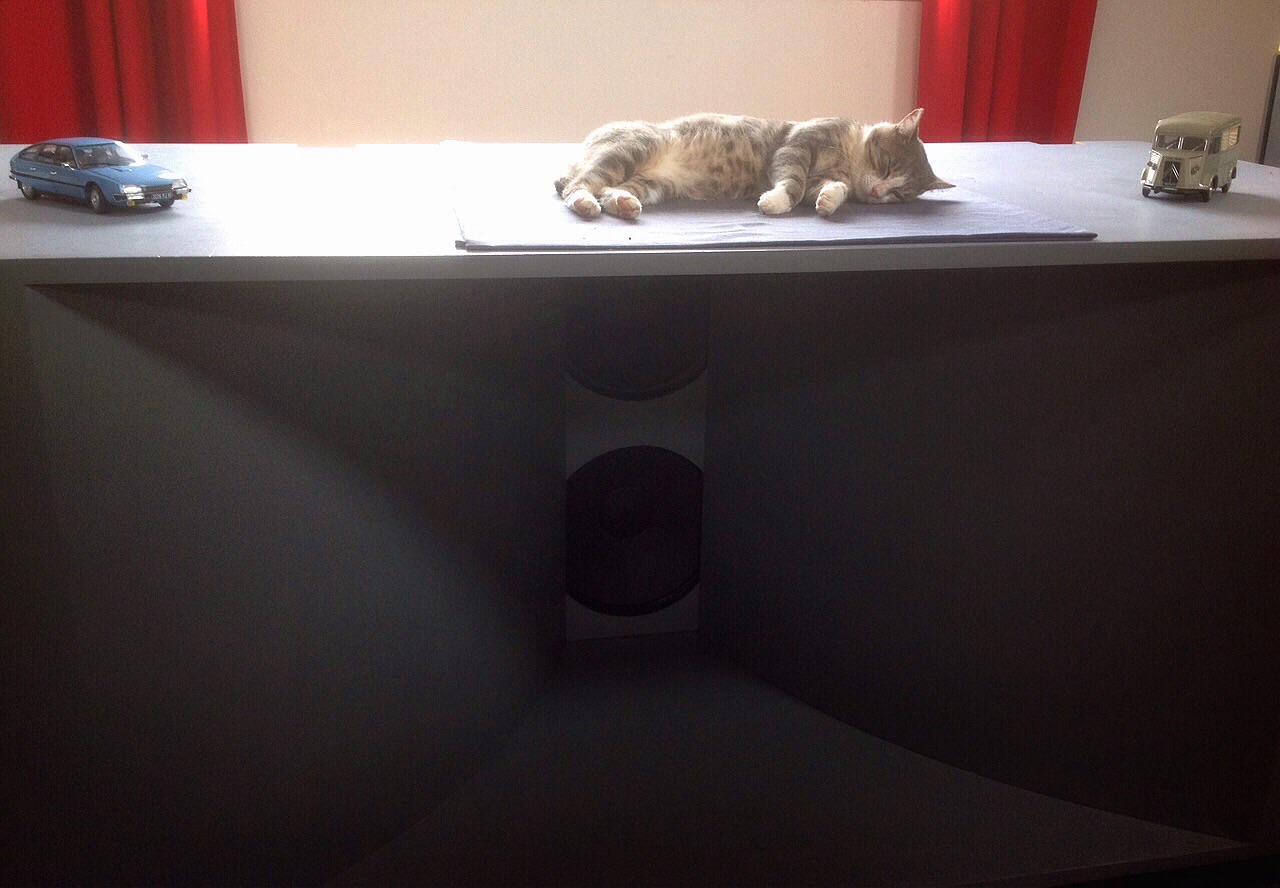

Bonsoir, aujourd'hui le courageux Gilles a bravé les éléments déchainés au volant de son wagon, pour écouter un peu de musique Bretonne en compagnie d'une partie du gang breton, et tout cela sous l'œil avisé du seul expert de la maison, lequel, on peut le voir sur la photo, aime tester le confort (d'écoute) de la 211...Big Grin

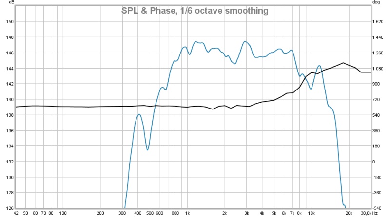

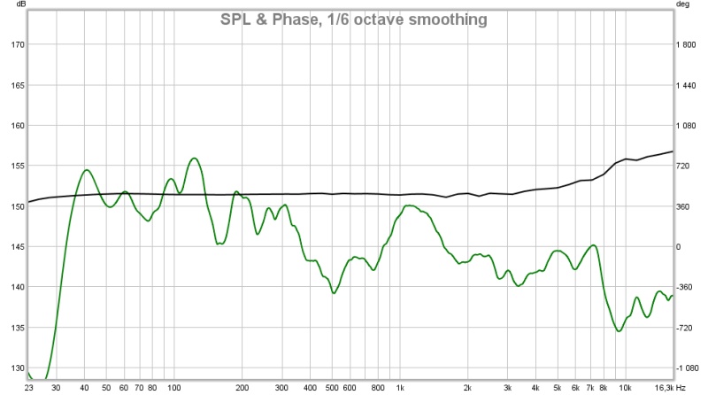

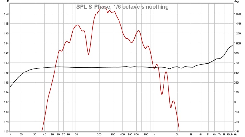

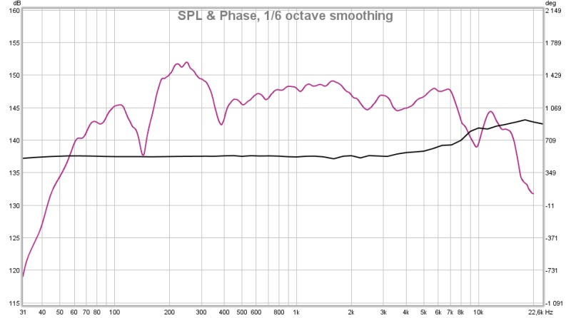

Bonjour, afin de compléter mes impressions auditives, et aussi de compléter une discussion en cours sur un autre fil sur la pertinence ou pas des mesures acoustiques, j'en ai donc réalisé quelque unes à partir de REW.
Dans ma démarche, je pense que ces dernières doivent permettre, maintenant, d'optimiser l'écoute, en mettant le doigt sur les défauts les manques ou excès restants, et ainsi de proposer des voies d'amélioration. Voici les résultats:
Réponse globale du système au point d'écoute:
L'A5X mesurée à 90 cm, micro face 511E:
Le 515 dans la 825, 90cm, micro face 515:
Et enfin le 288H/511E 90cm micro face 511E:

Maintenant la grande question: comment interpréter ces résultats?
Pour moi, ce qui me semble important, c'est qu'a l'heure d'aujourd'hui, le système fonctionne très correctement au niveau musical, avec ses défauts et ceux de celui qui l'a réglé, et que les solutions pouvant être appliquées pour résoudre les problèmes qui apparaissent à la mesure, ne doivent qu'améliorer cette musicalité.
Avis aux connaisseurs.
Stéphane M.

Je ne comprends pas, réponse globale avec grosse bosse à 1,2khz alors que la réponse avec la 511E /288H ne fait pas apparaitre cette bosse.
jeanphilippe a écrit :Je ne comprends pas, réponse globale avec grosse bosse à 1,2khz alors que la réponse avec la 511E /288H ne fait pas apparaitre cette bosse.
Bonsoir Jeanphilippe, pour la réponse globale au point d'écoute, je vais la refaire en bruit rose, au lieu d'un sweep, je crois, d'après ce que j'ai lu sur le forum, que c'est plus réaliste...d'autant qu'une bosse à 1.2Khz est plutôt gênante, alors qu'à l'écoute le résultat est relativement mate...
@Gilles, j'avoue ne pas savoir quel crédibilité accorder à cet aspect des phases...il en va de même pour les "Goup Delay" qui ressemble à une droite (!!), peut-être faut-il y voir l'avantage du filtre 6Db...???
Concernant l'affichage REW, c'est assez mal fichu, dans les coins de la fenêtre , tu as des petits + et - dans des bulles, il faut jouer avec, ainsi qu'avec les barres de défilement à gauche et en dessous...
J'essaie de refaire la mesure au point d'écoute avec un bruit rose demain, tant que le matos est de sortie!!
Stéphane M.

Je crois qu'il faut te méfier du rėsultat de tes mesures, et qu'il vaut mieux ne pas essayer d'en tirer de conclusions pour l'instant.
Continue à mesurer, mais en ayant en tête que c'est juste un exercice d'apprentissage.
Pour Jean Philippe,
A priori, je ne vois rien d'anormale à ce qu'une mesure au point d'écoute donne un rėsultat totalement différent d'une mesure en champ proche !
Cela dit, ces mesures ne doivent pas étre considérées comme une rėfėrence pour le réglage du système.
