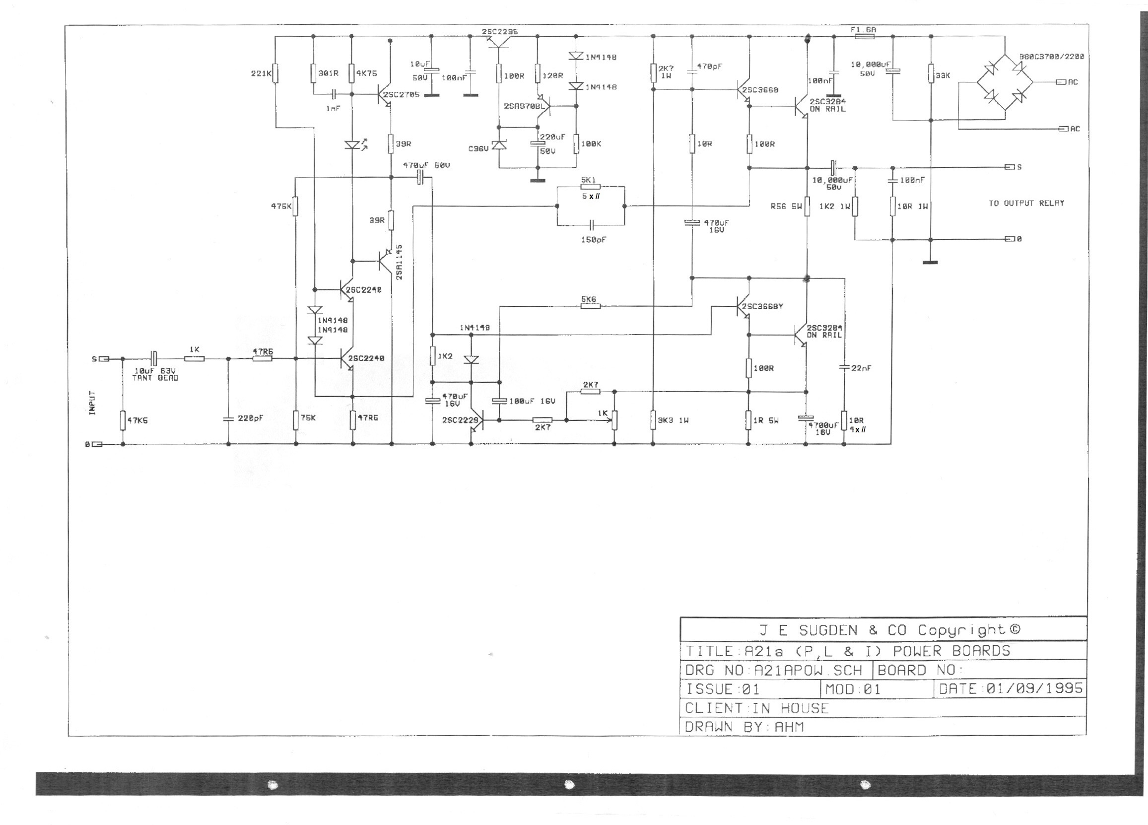

Bonjour JC,
Mieux vaut se fier au schéma ci-dessous (avec les "bonnes" références de transistors) qu'au chinois.
Didier
RE: Mon clone Sugden A21 SE en construction
Sur le PCB chinois la diode est dans le bon sens et effectivement sur le schéma chinois elle est à l'envers. Le driver n'est pas le BD139. Son rôle est de régler et de stabiliser le bias. Le "driver" est l'ampli push-pull sur la gauche.
Voila maintenant c'est clair ...
Merci Didier et Christian.
J'ai monté plusieurs versions dont la première avec les transistors d'origine y compris ceux de sortie.
J'ai obtenu les meilleurs résultats avec les transistors de ma liste, de plus, il y a de fortes chances de tomber sur des contrefaçons avec les références d'origine.
cdt,
Gérard

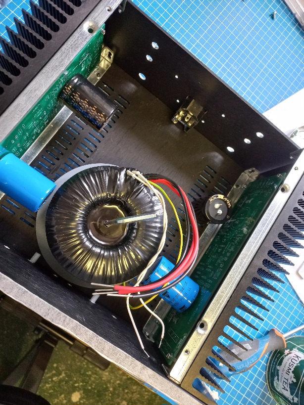

Ça y est ayant un peu plus de temps, j ai lancé l'assemblage, perçage taraudage. Allez dans un mois c'est fini !
Georges
