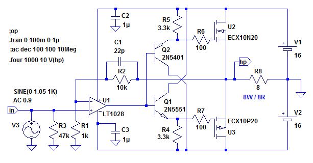

Bonjour Sébastien,
L'ampli casque de JMP qui peut tout a fait être utilisé en ampli (#10)
Quand le cahier des charges n'entraîne pas une excursion de la tension haut-parleur au delà de +/-12V, s'aider des capacités et performances d'un amplificateur opérationnel est effectivement tentant. Voici une version classe B (bien moins de dissipation et d'aluminium qu'en SE sur 8Ω), fort prometteuse sous Spice (distorsion autour de 0.001%):
Deux modules à 15 composants, un petit coffret Galaxy, un transformateur Toroidy Audio Grade 150VA 2x12V, un redresseur Diotec en boîtier SIL, quelques condensateurs Panasonic FS 3900µF 25V, et hop !
Jean-Marc. (aucun réglage)
Je viens de dessiner le circuit imprimé du "Hop" (#34) en vue d'un prototypage. 70mm x 50mm.
Jean-Marc.
