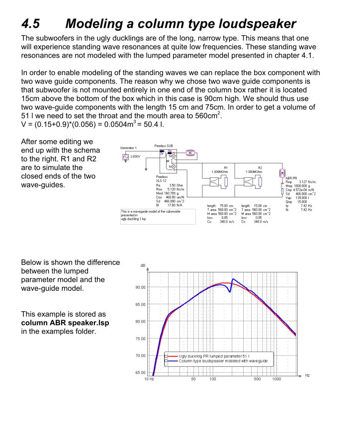

Pour modéliser une basse réflexe ou une close, les volumes et dimensions sont petits par rapport au longueur d'onde en jeu. On considère que le champ de pression est homogène aux fréquences de calcul de la charge. Les effets de résonances sont à plus haut en fréquence. On peut et on doit les traiter avec des absorbants classique sur au moins la moitié du volume. On commence à avoir le même problème que les TL sur les enceintes colonne très élancées. Pour modéliser, Lispcad préconise dans ce cas de remplacer les volumes simples par des pavillons à section constante ou conique bouché en extrémité le tout raccordé au HP. Cela permet modéliser la propagation des ondes dans la charge (boite). Dans tous les cas les effets sont très néfastes et à fuir en Hifi.

Pour information l'extrait de la documentation tutoriel de LispCAD
.pdf   LspCAD 6 tutorial.pdf (Taille : 884,7 Ko / Téléchargements : 260)

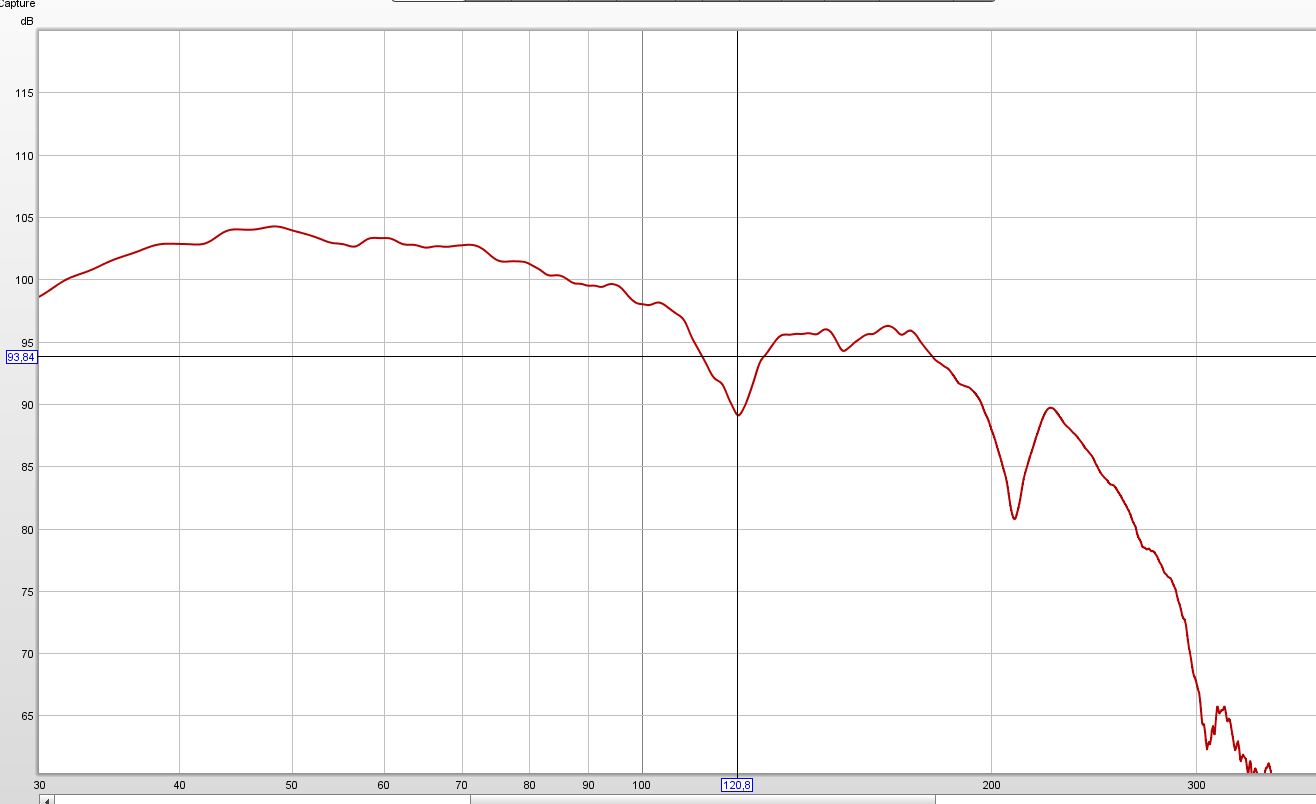

Pour information sur mon caisson Sub de plafond ultra plat et long de 1.90m environ les effets se fond clairement sentir à une fréquence proche de la coupure 100Hz. C'est plutôt emmerdant pour faire le raccordement, la phase en prend un coup.
Mesure en extérieur à 2.00m avant application de T.L.
Pour la doc tutorial sur LispCAD voir le PDF en fichier joint. (Dernière page)
