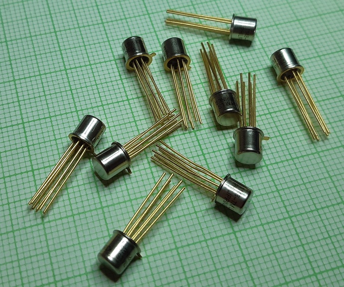

Bien vu UltimateX86 pour celui de droite. Il fait partie du lot que j'avais acheté pour réaliser le prototype du K209. Je n'avais pas encore ce traceur de courbes à l'époque, et j'avais juste fait un appairage par mesures d'Idss. Ça pinçait pas mal dans les hauts médium/aigu à l'écoute, et j'ai cherché bien longtemps d'ou ça venait avant de monter de nouveaux Jfets d'une autre provenance qui eux, donnaient satisfaction.
Bon courage pour trouver des 2SJ103 de bonne qualité.

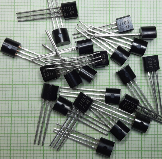

J'ai un nouveau projet pour lequel je vais avoir besoin de 2SJ103Y et BL... en différentiel et cascode...
Une vingtaine de BL, cela te conviendrait ? Enfermés dans leur sachet depuis plus de 10 ans, sortis pour la photo :
Bien à toi, Jean-Marc.

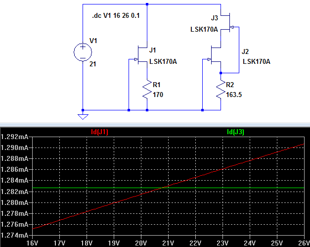

semblerait que l'impédance interne des fets influe sur l'écoute, ce qui ne m'étonne absolument pas du tout.
Possible qu'un montage cascode à 2 fets soit une bonne idée, l'impédance interne équivalente fait un bond prodigieux dans le bon sens. Pour cela les J310 ou U310 sont bien adaptés, forte transconductance, Vgs off élevé et pas trop de capacités parasites.

des LSK389 pourquoi pas, mais si possible autant préférer un jfet dont le vgs off est plus élevé. Comme le vgs du cascode est le vds du cascodé avoir quelques volts permet de faire bosser le cascodé dans une zone à plus grande résistance interne et de gagner encore quelques MΩ.
Tu peux aussi faire une simulation en AC en mesurant le courant des drains et en affichant 1/Id tu auras l'impédance de la source de courant en fonction de la fréquence à la tension que tu souhaites.
Un cascode à 3 étages va encore plus loin et réduit la capacité parasite équivalente, mais là c'est de la gourmandise!
