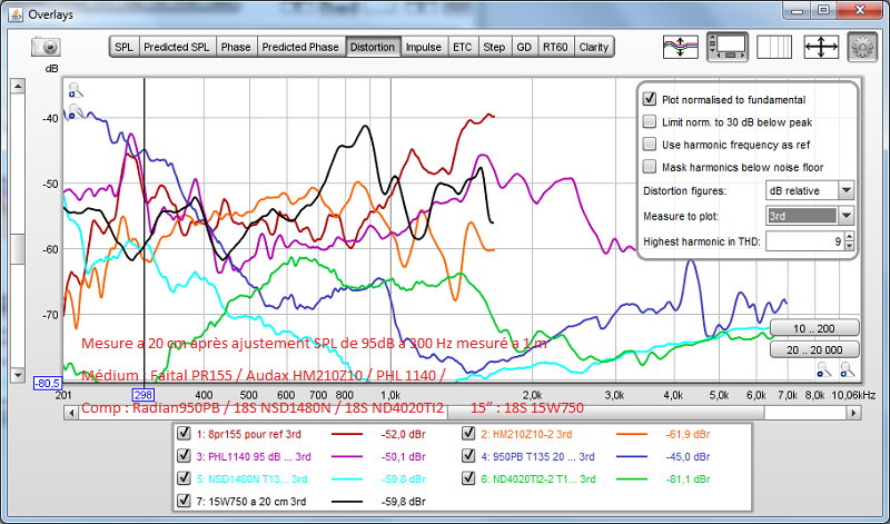

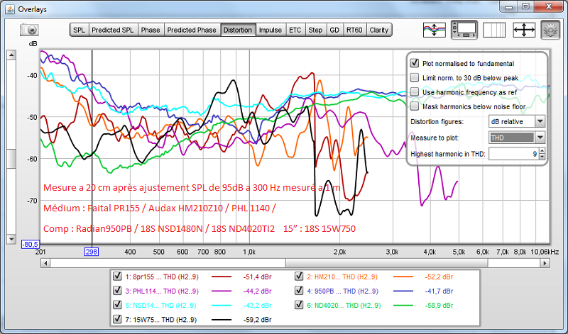

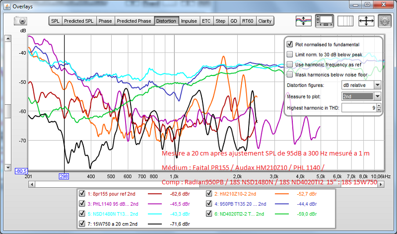

Ci-dessous quelque mesures de distorsions dans les mêmes conditions, après ajustement a 95dB SPL a 1 m à 300 Hz que j'avais réalisé :
Pour ce qui est de descendre bas avec peu de distorsion, la 18 sound 4020TI2 fait très fort. Pour ce qui est de H3 (et H5 aussi d’ailleurs), les compressions sont en générale bien meilleurs que les transducteurs a radiation direct, ce critère a son importance, la NSD 1480N est impressionnante sur ce point. Pour celui qui voudrait un 20 cm, le Audax dans les 300 – 1500 est vraiment très bon et agréable.
Petite parenthèse, la NSD 1095 N n'a pour ainsi dire rien à envier au-dessous de 17 Kz à la TD 2001, des mesures partout et des témoignages partout en attestent (c'est aussi du titane nitruré).
L’intérêt de la comp sur un gros pavillon est qu'elle peut couvrir facilement 300 / 400 hz (voir moins) à plus de 2Khz, avec un contrôle de la directivité impossible à obtenir avec un pav comme le arai 290 ou un 20 ou 30 cm en radiation directe.
Dans un salon peu traité, la formule est plus qu'intéressante en gardant quelque chose de suffisamment directif (60°) pour un bon équilibre direct / diffus à distance agréable, et cela s'entend. Il faut un petit pavillon pour prendre le relai au-dessus (donc 3 voies mini).
En dehors des mesures qui montrent des avantages évidents dans l'équilibre SPL axe et hors axe du gros sytème, j'ai comparé avec des 38 + 2", 38 + 20 + 1", 3-4 voies typé hifi avec tweet de 25 mm, sur plusieurs configurations, dans la même pièce, j'en reviens toujours aux gros pav sur 3 voies (+sub 18" en clos).
Les problèmes de lobes verticaux sont facilement résolues avec des filtres à pentes raide (si peu ou pas de chevauchement alors peu ou pas de lobes de recoupement).
Pour mémoire, les pavillons comme le A290 ou le TH4001 sont bien trop petits en hauteur pour contrôler la directivité sur cet axe, on perd donc l’intérêt de ces pavillons si on les utilisent en dehors d'un local avec traitement ad hoc du plafond.

Greg Lagarrigue a écrit :Dans un salon peu traité, la formule est plus qu'intéressante en gardant quelque chose de suffisamment directif (60°) pour un bon équilibre direct / diffus à distance agréable, et cela s'entend. Il faut un petit pavillon pour prendre le relai au-dessus (donc 3 voies mini).
Bonjour Greg,
A quelle distance écoutes tu ces pavillons et quels sont les pavillons que tu utilises ?
Quel est le volume de la pièce dans laquelle est installé ce système ?
Il y a un moment ou le directif ne le sera plus, comme dans le cas d' "l'estrade" le régime modal s'installe, donc un moment ou il y aura une rupture dans la courbe de directivité hors axe, je pense que c'est mieux d'avoir une directivité progressive, la radiation directe fonctionne bien pour cela, avec un raccord en fréquence vers les 600 Hz, qui correspond bien au raccord en directivité H d'un couple pavillon compression (type A290 / TH4001)
Greg Lagarrigue a écrit :En dehors des mesures qui montrent des avantages évidents dans l'équilibre SPL axe et hors axe du gros sytème, j'ai comparé avec des 38 + 2", 38 + 20 + 1", 3-4 voies typé hifi avec tweet de 25 mm, sur plusieurs configurations, dans la même pièce, j'en reviens toujours aux gros pav sur 3 voies (+sub 18" en clos).
J'ai sensiblement les memes mesures que toi sur la Radian PB 950 qui affiche une H3 très intéressante, mais à partir de 500Hz seulement (le cumul de toute les disto harmonique étant pour moi secondaire, la H2 étant moins génante, je regarde de très près la H3 et d'éventuels bugs de H5.)
Ici avec 105dB, ce qui me parait le strict minimum, des mesures à 95dB étant pour moi trop faibles
As tu d'autres mesures comparatives avec des SPL plus élevés ?
Une écoute réaliste étant plus proche des 95dB C au point d'écoute, il faut donc générer un minimum de 100dB moyen + 10dB de pics, il faudrait donc voir les disto comparatives à 350Hz, je pense que la compression se fait balayer par un bon 12 ou 15" dans ce meme programme.
