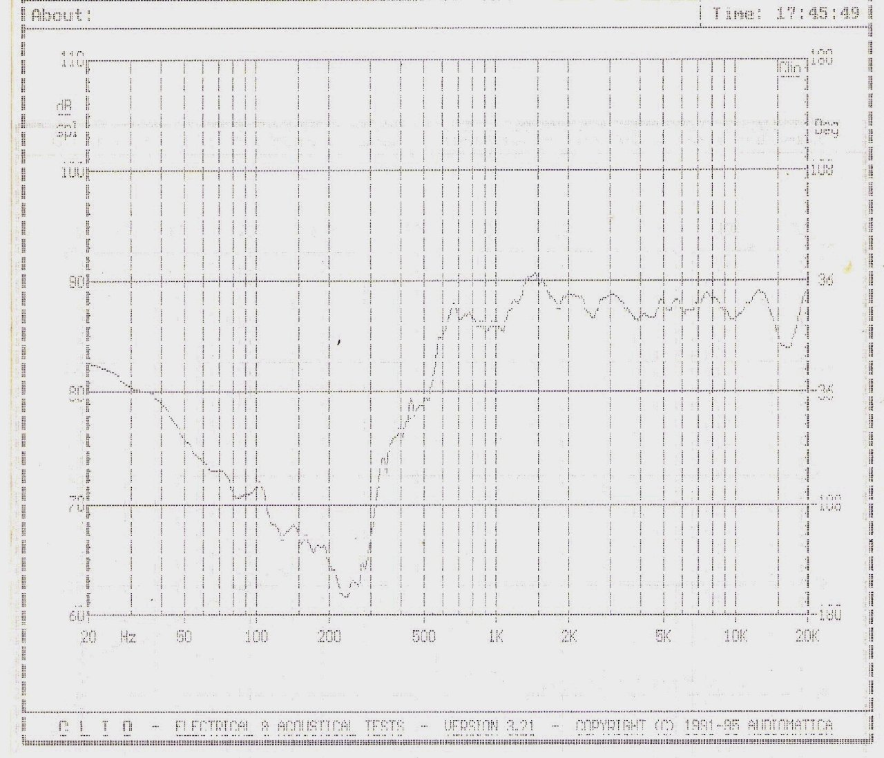

bonjour roland,
merci de votre reponse.
j'ai actuellement une paire de 2001 sur un pavillon vitavox cn 157 (cut off 300 hertz et 1.5 pouces) coupée à 1200 hertz en 12 db et un altec 416-8b en dessous dans 125 litres en clos.
je compte faire une deux voix soit en passif ou actif.
j'etais parti sur une deux voix passive + caisson 46 cm actif mais l'utilisation d'un gpa 416 me permettrait de me passer de caisson. et surtout convient mieux à la charge close. ceci en attendant une mise en route de vott dans ma future pièce.
d'ou , l'idée d'une deux voix avec gpa 416/tad 4002 à 600 hertz.
ma question est à frequence de coupure égale sur meme pavillon (vitavox cn 157), quelle difference audible ? plus de coffre ? montera t'elle aussi bien que la tad 2001 ?
tad 2001 sur pavillon vitavox cn 157, tweeter qui reprend à 16 000 hertz.

Donc vous utilisez un adatateur 1" vers 1.5 " pour le vitavox et vous faites monter le 416 jusqu'ã 1200 hz ?? Hum ..
deja qu'à 600 hz , la disto est "moyenne "
Ce qui est sur c'est qu'avec un raccord à 600 hz le 416 marchera infiniment mieux
Pour le reste je ne connais pas le Vitavox ( pas essayé ) mais evidemment que le 4002 sera plus "logique " sur cette trompe
Ceci dit pourquoi couper ã 1200 ?? Le 2001 descend tres bien sirla trompe suis et
De mon avis sur cette trompe vous pourriez le couper à 700/750 hz ce qui serait deja mieux que 1200 .
