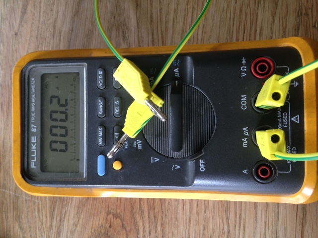

L'Unigor manque de sensibilité, le Fluke 289 est une merde, reste une icône des années 90, le Fluke 87.
Là on touche du doigt le miracle, ce multimètre qu'on trouve pour 100.- est un bijoux de technologie, parfaitement utilisable encore aujourd'hui.
Mesure à vide, 0,2uA

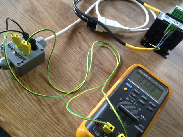

Mesure du courant de fuite de Terre, 12,3uA

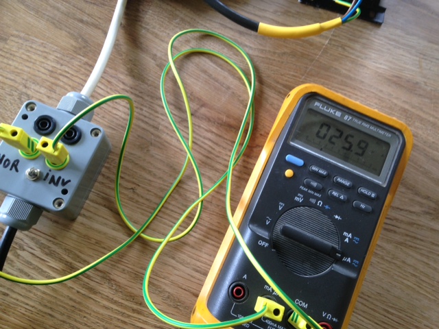

Et courant de fuite total, 25uA. Ma fuite est équilibrée entre le Neutre et la Terre, car mon système offre une impédance équilibrée (ZLN = ZLPE = ZNPE) Ce n'est pas toujours un avantage mais ici la fuite se réparti 50% dans le Neutre et 50% dans la Terre

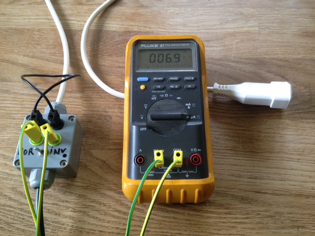

Fuite du système de test, 6,9uA
Fuite d'un transfo, 12,3uA

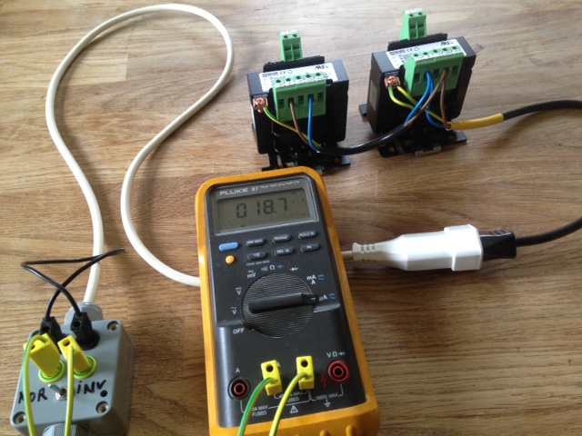

Est-ce que 2 transfo identiques alimentés en opposition de phase annuleraient ce courant de fuite?
Et non, 18,7uA
Et 2 transfo alimenté en phase? 16,3uA
A ce stade je dirais que le courant de fuite de 2 transfo identique ne s'additionne pas très bien...
