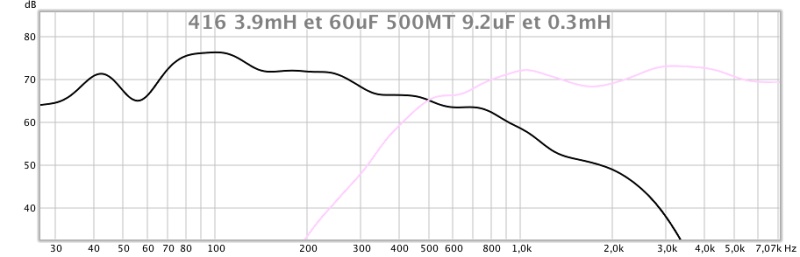

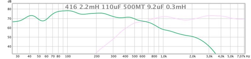

Un autre de mes essais donnait ceci, mais le raccordement tombait à 500 Hz:
Au message 29, pour lequel j'ai édité ma première mesure, car ce n'était pas la bonne, le raccordement se fait à 700Hz.
Cela dit, en révisant mes mesures du jour, je réalise que je n'ai pas essayé la variante de 3mH et 60uF sur le grave. Je me suis arrêté à 50uF... C'est une piste intéressante.

RE: 416 French connection: filtrage
cette derniere mesure me parait mieux , meme si la pente de coupure du 416 semble rester a 6 db alors que tu filtres en 12db.
l'avantage avec les mesures pendant la mise au point du filtre c'est la capacité de vérifier, tu peux essayer de faire varier les valeurs des deux composants ( si tu as un peu de stock ) .
en générale je cherche en 1 er la bonne jonction de coupure que j'ai choisi en travaillant sur la self , puis quand c'est proche j'ajoute la capacité pour regler la pente de coupure ( bien sur le condo modifi l'ensemble de la courbe et il faut donc souvent retoucher a la self ).

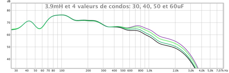

Bonjour Gilles,
Bamboufou a écrit :cette derniere mesure me parait mieux , meme si la pente de coupure du 416 semble rester a 6 db alors que tu filtres en 12db.
J'ai fait quelques essais de selfs en partant avec du 3mH, 3.9mH et 6.9mH. Avec le GPA 416-8B et la fréquence de coupure que je vise, le travail à partir de la 3mH l'emporte haut la main. Par contre, je n'ai rien essayé sous les 3mH. J'ai pourtant plusieurs selfs à la maison. Elles démarrent vers 0.3mH.
Pour constater l'influence, je travaille à partir de REW et je superpose mes mesures pour voir l'incidence d'une composante. C'est génial et pratique de travailler comme cela, mais comme tu utilises REW, tu le sais déjà Wink. Par exemple, ça donne cela:
Stephane, ne pas oublier que les 416 GPA n'ont pas les meme caractéristiques que les 416 8B vintages, je ne suis pas surpris par les valeurs qu'utilise Sébastien.
ce qui me surprend c'est plus le fait que la pente ne change pas beaucoup malgrés les modifs de composants, normalement une pente plus raide devrait pouvoir etre obtenue.

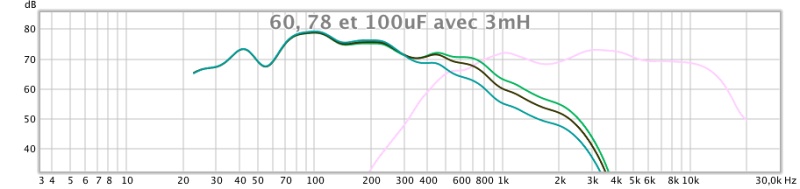

Bamboufou a écrit :...ce qui me surprend c'est plus le fait que la pente ne change pas beaucoup malgrés les modifs de composants, normalement une pente plus raide devrait pouvoir etre obtenue.
Ne reculant devant rien, j'ai poursuivi mes essais drastiques. J'ai même travaillé jusqu'à 110uF de valeur de condo!!! Voici quelques essais en partant d'une self de 3mH:
Édition: il y a une erreur de valeur à la première mesure. 100uF doit être remplacé par 110uF.
https://onken.info/
Re
Sans vouloir être méchant, c'est quand même pas simple de voir les pentes de coupures des filtres tel que, ni les f-3 db ( ou - 6db).
Une échelle moins flâteuse, et un smoothing plus résolvant, c'est certes moche, mais...
Sur tes graphes, les pentes des deux courbes ne semblent pas forcément être du même ordre ( à - 12 db/ octave près)...et les F- 3 db fluctuent d'un peu moins d'une octave ( à -3 db près), mais cela n'a peut être aucune incidence ?
